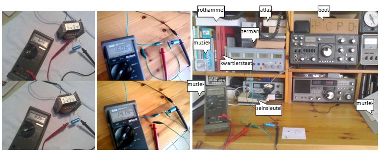

OK, nu ben ik het zat. Ik ga niet wachten tot ik bij de goeie spullen kan, maar begin hier meteen met wat ik heb.
  • Een Fluke 77, die ik in 1985 bij de toenmalige baas in gebruik heb genomen en 1998 bij mijn afscheid heb meegekregen. Sinds die tijd ligt hij in de gereedschapstas in de auto. De batterij die er in zit is wel nieuwer; die is van 2004 (staat erop met viltstift) en alkaline.
  • Twee 1000µF elco's, uit een doosje gemerkt '1986'. Wel Philips. Volgens opdruk 16V.
  • Enkele stuks 1N4001 uit hetzelfde doosje. Weerstandje van 10MΩ.
  • Trafo uit het jaar kruik met verschillende secundaire spanningen. Gauw netsnoer aangesoldeerd.
  • Conrad 'lab'voeding PS2403.
  1. meet met Fluke 77 ingestelde 16V van voeding (ok). Daarna met 10MΩ in serie; aangegeven waarde halveert. Ingangsweerstand van de '77 dus ook zoiets.
  2. Hang elco in serie met voltmeter aan 16V. Voltmeter wijst 0,2V aan. Weerstand van elco dus 15,8/0,2 x 10M = 790MΩ. Later loopt dit op, we rekenen met ongeveer een giga-ohm. Tot zover het praatje van lekkende elco's. En deze waren in 1986 al oud!
  3. Fluke via diode in sper aan 16V, meet 1,2V. Speerweerstand van de diode (in déze omstandigheden) dus ruim 120MΩ.
  4. Voeding via diode in doorlaat op elco. 16V voor de diode, een paar tiende minder erachter. Geen schokkende dingen.
  5. Voeding via diode in sper op elco. Meter los, af en toe prikken voor meting. Elco laadt zich op tot 14,4V; zijn lekweerstand is dus 14,4/1,6 maal zo groot als de lekweerstand van de diode, ofwel ongeveer een Gigaohm. Dit hadden we al eerder gevonden.
  6. Elco via één diode aan transformator. 6,26Vrms in, 8,36Vdc uit. In de piek hangt er dus 0,49V over de 1N4001. Dat komt goed overeen met de bijna 25µA piekstroom die er dan steeds (heel even) loopt om de elco bij te toppen. De gemiddelde diodestroom is natuurlijk ongeveer 800nA, hoofdzakelijk door de meter.
Ik zie nog geen rare dingen, maar wie weet komt het nog.
Hier gebeuren de proeven. De onbegrijpelijke dingen heb ik even gelabled; de rest moet vanzelf spreken. :)
http://www.uploadarchief.net/files/download/20111016fet_bureau.jpg

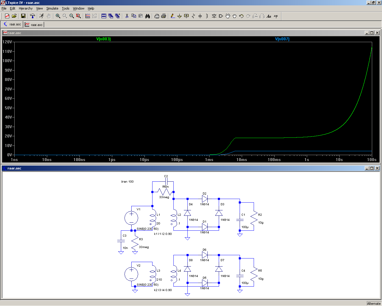

De transformator is natuurlijk niet ideaal, er is een lek weerstand tussen de primaire- en secundaire wikkeling van de trafo en niet te vergeten, een parasitaire capaciteit.
http://www.uploadarchief.net/files/download/graetz_misterie.png
Raad zelf maar welke spanning bij welke schakeling hoort... De parasitaire capaciteit is hier overdreven groot (10nF).

Ik denk dat de post van Rd12tf het raadsel oplost.
@FET
Is dat niet een FRG-7700?
Pas op, mijn eerste plaatje bevat een fout, de ideale trafo heet een Lp=210H en de niet ideale Lp=20H!
Er is dus geen sprake van verdubbeling.
Het werkt volgens mij zo: Naarmate de laadstroom afneemt, neemt de dynamische weerstand van de bruggelijkrichter toe, gegeven moment krijgt de stroom door het parasitaire circuit de overhand en het laden gaat steeds verder tot de topspanning van de primaire wikkeling.
Verbeterde plaatje:
http://www.uploadarchief.net/files/download/graetz_misterie2.png
Frederick E. Terman
Dit is zonder twijfel het juiste antwoord. Hulde O Grote Eat!
Met 'verdubbelaar' bedoelde ik het parasitaire circuit. Er zijn twee takken, die bijna parallel gevoed worden - alleen bij de tweede zit de secundaire van de trafo in serie; iets waarvan hij maar weinig last heeft.
De spanning wil zo uiteindelijk naar 640V stijgen. Vandaar dat de lijn bijna recht is in het 'begin'; de eerste uren dus... :)
