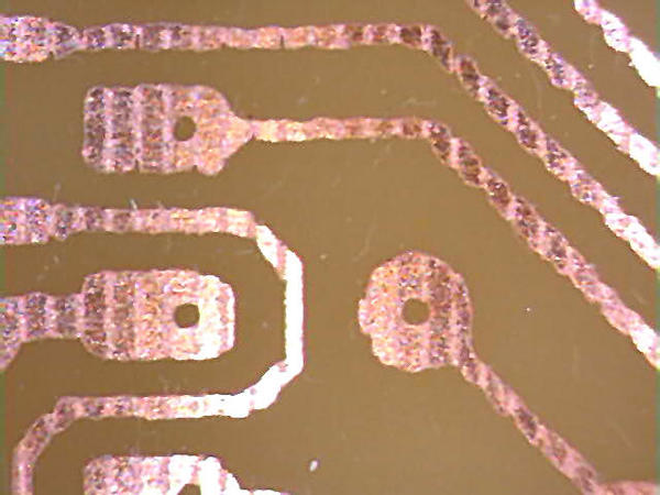

Ik heb deze week een pcb gemaakt voor een Watt-meter en omdat mijn Steadler transparante sheets op waren heb ik nieuwe gekocht.
Te weten het merk Nobo.
Wel, die wil NOBOdy hebben.
Zo'n doos kost pittig geld en ik wil de mensen hier even waarschuwen dat ze absoluut niet geschikt zijn om pcb ontwerpen met de inktjet (waarvoor ze zijn) af te drukken.
Pas bij het etsen had ik in de gaten dat er allemaal streepjes op de print kwamen.
Enfin, na veel geexperimenteer met verschillende afdruk mogelijkheden, een kleine 20 sheets in de prullenbak, mijn hoofdafdruk in mijn bureau en bepaalde krachttermen die mijn kinderen beter niet hadden kunnen horen kwam ik erachter dat er in de transparante sheets op de afdrukkant kleine groefjes zitten.
Met een overheadprojector heb je hier geen last van, maar de groefjes zijn vrij diep waardoor er UV-licht tussendoor kan.
Je krijgt dus allemaal kleine groefjes in je printsporen, waar het koper dunner is.
Soms zo erg dat er onderbrekingen waren.
Heb hier een plaatje van geschoten met de microscoop, dus is wel sterk uitvergroot.
De sporen zijn op de print 8 en 10 mil.
http://www.uploadarchief.net/files/download/pcb%20mislukt%20nobo%20sheets.jpg
@Chuckie : Die sporen / baantjes lijken nog eens echt op "draden". Zie het maar als een "feature". Maar ik kan me voorstellen dat dergelijke banen niet handig zijn. Zeker niet bij zeer dunne printbanen.
Een tijd geleden heb ik de overstap gemaakt van sheets naar gewoon A4-papier met een laserjet. Belichten duurt iets langer, maar nog steeds haarscherpe baantjes. Plus, wanneer ik een A4-tje verknal, ben ik minder zuur dan met een sheet.

Doe je dat dan met een standaard wit 80 grams A4tje Oxurane?
Hoe lang is dan je belichtingstijd?
Met transparante sheets zit ik aan de 11o seconden.
Heb inmiddels sheets van 3M besteld, 50 stuks is € 50,-.
Laat hier nog wel even weten of die wel goed gaan.
Gebruik je dan van die transparantspray, waar ELEKTUUR vroeger mee dweepte ?
Nadeel van papier is dat het niet maatvast is.
Je zou natuurlijk eerst testprints op papier kunnen maken en daarna eentje op laserfolie.
