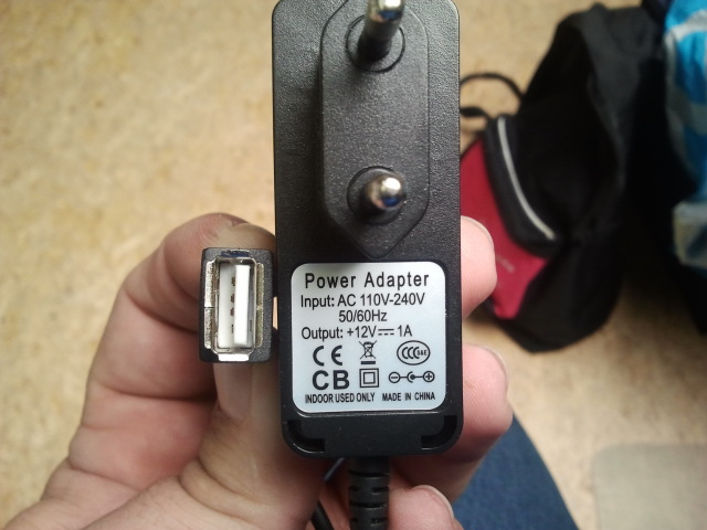

http://www.uploadarchief.net/files/download/12v%20usb%20adapter.jpg
Ik denk dat het wel duidelijk is wat hier fout kan gaan.
@Bjokal:
De voeding geeft 12V en heeft een female USB-aansluiting. Sluit je daar je USB-stick of je camera met USB-aansluiting daarop aan, is het Boem!

Is dat echt? Of heb je twee verschillende dingen in je hand? ;)
Het polariteitssymbooltje duidt meer op een ronde plug.
Geweldige foto, mag die in het blaadje van de IJRC (lokale radioclub)?
@daw: het was een 'retorische vraag'.
Er zijn toch USB connectors (voor harddisks) met 12 V, maar ik dacht dat dat altijd dubbele waren....
@bjokal: LOL :-)

@Bjokal: waar hoort dit bij? Zoals FET al zegt klopt het polariteitssymbool ook niet met de stekker. Maar je weet nooit hoe die Chinees het bedacht had natuurlijk...
En let op: INDOOR USED ONLY

@bjokal: dat soort Chinese prutadaptertjes vertrouw ik sowieso voor geen meter. Ik schroef er zo nu en dan eens eentje open, concludeer dat 't ding zwaar ondergedimensioneerd en/of onveilig is, en gooi 'm in mijn bak met elektronicarommel.
Hebben die trafootjes in dat soort adaptertjes een te lage doorslagspanning en zijn dus de primaire en de secundaire wikkelingen dus onvoldoende geïsoleerd?
Als dit soort adaptertjes onveilig spul is, zou de E.U. onmiddelijk import van dit soort crap moeten verbieden!
Frederick E. Terman
Je bedoelt: 'Brussel' moet verbieden dat mensen een vrije keuze hebben om goedkope spullen te kopen? ;)
Breng maar vast sprokkelhout, staken, touw en petroleum. :+
Aan die trafootjes kan ik niets meten. Wel valt op dat de afstand tussen de twee fasen van de netspanning wel eens minder dan een millimeter is, solderingen dramatisch slecht, miniscule condensatoren, geen fatsoenlijke gap tussen primaire en secundaire sporen, soms zelfs ontbrekende terugkoppeling. En natuurlijk pertinent een ontbrekende zekering.
Dan mag er geen CE merkje op staan en kan het spul in beslag genomen worden bij controle. Daar hoeft dus geen apart wetje voor te komen.
Daar is het China Export-merkje natuurlijk ook voor uitgevonden.. ;) Desalniettemin staat er vaak genoeg een (grafisch correcte) CE-markering op.

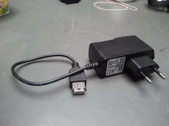

Voor de twijfelaars met de vraag "is dit echt":
http://www.uploadarchief.net/files/download/12v%20usb%20adapter%20veraf.jpg
Deze adapter zat bij een universele acculader voor camcorder accu's.
@dawmast: Inderdaad, dat is precies waar ik op doelde.
Ik heb de kabel dusdanig vastgemaakt dat ik die vergissing in ieder geval NIET maak.
@FET: het is dus echt zo. De maker van het geheel heeft in de lader een mini USB-B connector gezet, en leverde een standaard USB-A / mini USB-B snoertje mee.

@BertM: Over veiligheid van dit soort EL-Cheapo's, maak dan maar nooit een originele ipod lader open.
De omschrijving die je geeft past perfect bij de inhoud.
Bij diegene die ik ooit open gehad heb zat de USB connector pal tegen de hete kant van de voeding gemonteerd.
Er zat krap 2mm ruimte tussen!
Overigens valt het bij deze adapter wel mee, die ziet er van binnen redelijk netjes uit ;)
En hoe veilig zijn de gemiddelde PC-voedingen, voedingen in beeldschermen en TV's dan?
