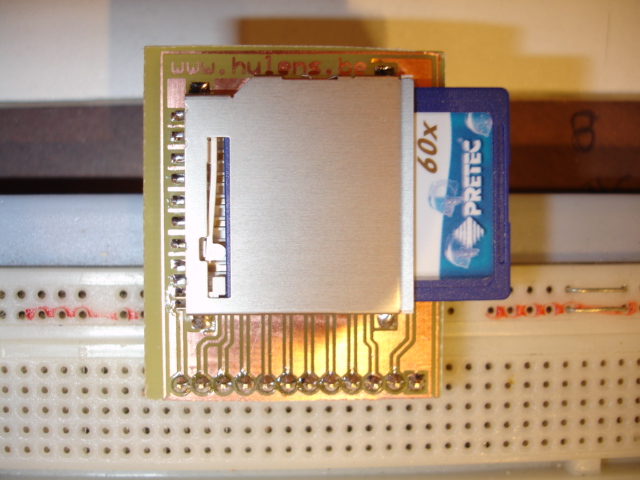

Heel simpel:
http://www.uploadarchief.net/files/download/dsc08948.jpg
SD to DIP kaartje, om proberen een linux op een pic32 te draaien.

re ac/driec: waarom geen raspberry pi? inplaats van een pic 32. dan heb je alles kant en klaar en in ful hd beeld.
Omdat de rasberry nog niet te koop is?
in deze dagen gaat het toch echt beginnen. ongeveer vorige week zijn ze verzonden naar engeland. dus het zal niet lang meer duren.
Omdat het voor een wedstrijd is, en je moet PIC32 (chipkit voor de elektor lezers) gebruiken :)
Maar als de raspberry pi uit komt, koop ik hem wel, echt goedkoop !
