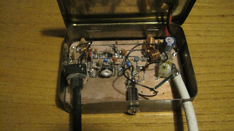

Na lange tijd zal ik ook maar weer eens iets posten in dit topic.
Dit is het na mijn vorige baksel weer een nieuw FM bugje (of laag vermogen zendertje):
http://www.uploadarchief.net/files/download/zender%20pira.jpg
Het is de eerste keer dat ik een printje zelf heb geëtst. Dit overigens niet op de conventionele manier met belichten en ontwikkelen, maar gewoon een laagje was (of kaarsenvet) op de print aanbrengen en dit weg krassen waar je wil dat het koper verdwijnt. Daarna kan het printje gewoon in een bakje met etsmiddel gelegd worden, even wachten en klaar is kees.
Voor de kunstliefhebbers onder ons; Op zo'n zelfde manier maakten ook oude meesters zoals Rembrandt hun etsen.
Hier is een link naar het schema:
- http://www.pira.cz/entx1.htm
