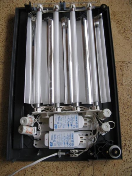

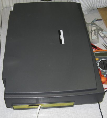

Projectje van gisteren, een UV lichtbak volgens het bekende recept van gezichtsbruiner en scanner:
buitenkant
binnenkant
Voetjes van de buizen zitten aan de ene kant met een stuk plastic dat uit de behuizing van de gezichtsbruiner is gedremelproxxond vast, en aan de andere kant met een stuk acrylglas.
Nog geen timer.
Oh nice!
Tijdje geleden dat ik zo'n dikke scanner heb gezien
leuk als je vriendin even wat in wil scannen
