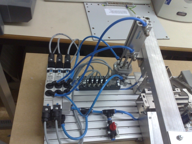

Vandaag de code van de sorteerstraat aangepast(zie vorige pagina). Een afstandssensor als start/stop schakelaar toegevoegd (vond klasgenoot wel leuk:)) en aangepast zodat wegschietcilinder op einde niet wegschiet als er een metalen voorwerp voorbij komt.

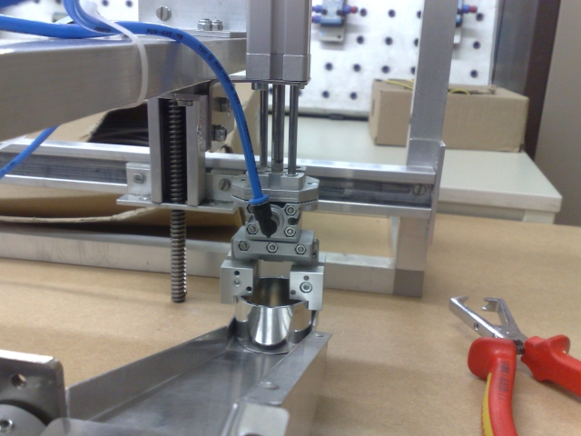

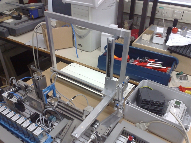

@tolunay: Ziet er gaaf uit. Maar is die laatste wegschieter niet wat overdreven? De helling iets eerder laten beginnen had hetzelfde gedaan toch? Of was het de opdracht?
Zo was de opdracht :). en komt nog een XYZ opstelling met een grijperarm om de zwarte op te pakken en in de magazijn terug te stoppen :P

we zijn met zijn 3 mensen aan de machine bezig. eentje houd zich bezig met de presentatie voor de opendag. ik doe de meeste werk programmeren van de plc en mechanische gedeelde van machine. en andere vriend is bezig met die XYZ robot

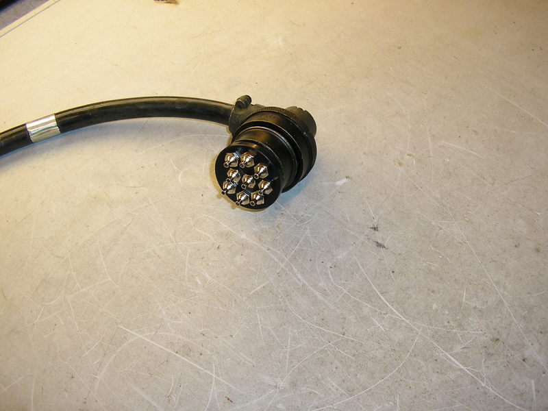

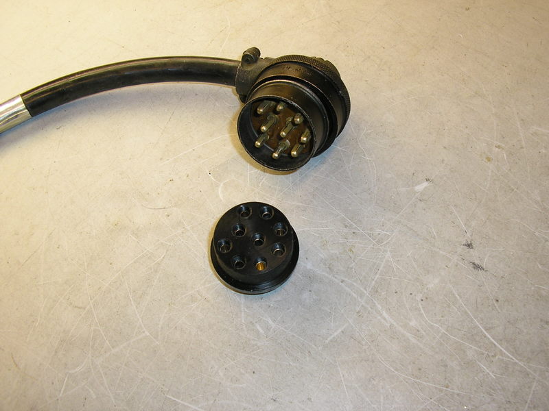

Bij deze een klein projectje dat ik vanavond gemaakt heb.
Ik heb een AN/GRC-9 legerradio inclusief de voedingskabel maar zonder de DY-88 voeding. Nu ga ik een vervangende voeding bouwen en gebruiken tot ik eens een originele tegenkom. Ik wil daarom de originele kabel intact laten en heb dus een connector nodig op mijn eigenbouw voeding waar de plug op past.
Nu had ik standaard stekkerbusjes welke precies op de pennen v.d. plug passen.
Als je de kunstof bevestiging eraf haalt houdt je een recht busje over met M6 fijne schroefdraad (M6 x 0,75). Ik heb de plug goed opgemeten en uit een stuk nylon staf een schijf gedraaid met de juiste diameter. Hierin 9 gaatjes 5,2 mm geboord en M6 fijne draad ingetapt. Busjes erin gedraaid en geborgd met een moertje.
Morgenavond ga ik bij Hugo ook M6 fijn tappen voor een ander project, dit was een mooie oefening. 5.2mm gaat prima in kunststof Hugo :)
Hieronder het resultaat (foto's klikbaar).
http://www.uploadarchief.net/files/download/resized/grc-conn-1.jpg http://www.uploadarchief.net/files/download/resized/grc-conn-2.jpg
