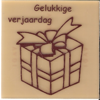

Hier ook een projectje van mijn kant.
Mijn moeder is nogal verzot op kaarten (ze maakt zelf 3D kaarten,...) en ik wou haar een zelfgemaakte kaart geven voor haar verjaardag :)
Voor diegen die het niet doorhebben, het etsen begint dus eindelijk toch te lukken ;)
http://www.uploadarchief.net/files/download/resized/verjaardagskaart.jpg
(t' glas van de scanner was blijkbaar een beetje vuil...)
