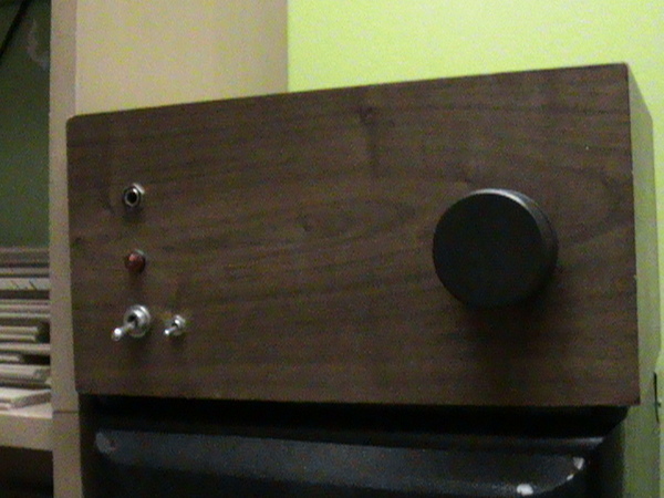

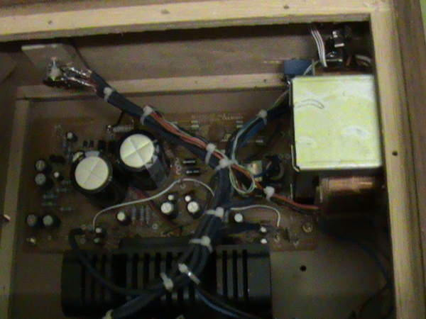

Het is een zelfbouw versterker, met het STK4833 IC.
De print die erin zit komt uit een ONKYO stereo versterker, maar ik heb de ingangsselector, toonregeling en speakerselector eruit gehaald, en een aantal rotte elcos en doorgebrande weerstandjes vervangen.
De behuizing is van een oude luidsprekerbox, die op zijn kant ligt, met een boven en onderkant van IKEA laminaat.
hier het resultaat, sorry voor de fotos, maar mn bellend fototoestel kan niet beter...
http://www.uploadarchief.net/files/download/dsc00196.jpg
http://www.uploadarchief.net/files/download/dsc00197.jpg
http://www.uploadarchief.net/files/download/onkyoamp3.jpg
ik vind de kast niet zo slecht , ook mooi met die dure cinch erin .
echter denk ik wel dat de ampli wel wat koeling leuk zal vinden , zo gaat hij vanzelf plat of gaat in beveiliging . ook de secundaire bedrading van de trafo van de audioingangen af houden zal schelen in geluidskwaliteit .
verder een goed idee , een oude box met laminaat erin het is steviger als een ladekastje .

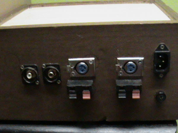

heb onlangs deze regelkast gebouwd , om een oude stereoset toch op afstand te kunnen regelen kwa volume .
http://i578.photobucket.com/albums/ss226/zoalshetis/IMG_1712.jpg
http://i578.photobucket.com/albums/ss226/zoalshetis/IMG_1717.jpg
hij werkt met 12v voeding alleen voor de motor die dan omgepoold wordt voor hoger en lager te zetten . tevens drie ingangen en 3 uitgangen en een links rechts omschakelaar voor testdoeleinden . alles met pro schakelaars en metalen kastje , dus dat scheelt in massa's doorkoppelen .
de frontplaat komt ook nog , deze tape is nog testfase . ik heb al laserprinter folie , nu nog een programma om te ontwerpen .

Zijn jullie eigenlijk niet bang dat je b.v. te weinig warmte kwijt kan of dat door ontwerpfout de boel gaat fikken? Zeker in een houten behuizing lijkt me dat niet best..zeker als je dan niet thuis bent en of de verzekering dan uitkeert..
Ontbrandingstemperatuur van hout ligt rond de 270 graden. Dan moet je schakeling nogal heet worden.
Groeten, Bram
Maar het hout droogt wel uit en dan ontbrand het toch sneller lijkt me.
zowieso zie ik geen situatie waarin de versterker aanstaat en er niemand thuis is...

valt wel mee ik heb ook een dummyload in een mdfkast gebouwd en kan ook 1200 watt verstoken , en dit ruik je na 1x al niet meer en de mijne is ook niet geschilderd .
Valt wel mee... je weet welke giftige dampen er vrijkomen (die je niet hoeft te ruiken)? MDF en behuizingen is een ongezonde combinatie.
Op 29 november 2009 08:38:38 schreef Jan Kersen Beekhout:
Het toppunt van recyceling, ik zou het koelprofiel even op de zijkant van het kastje monteren. STK's worden behoorlijk heet en gaan vooral door die warmte kapot, het zijn hybrides en door hun opbouw extra gevoelig daarvoor.

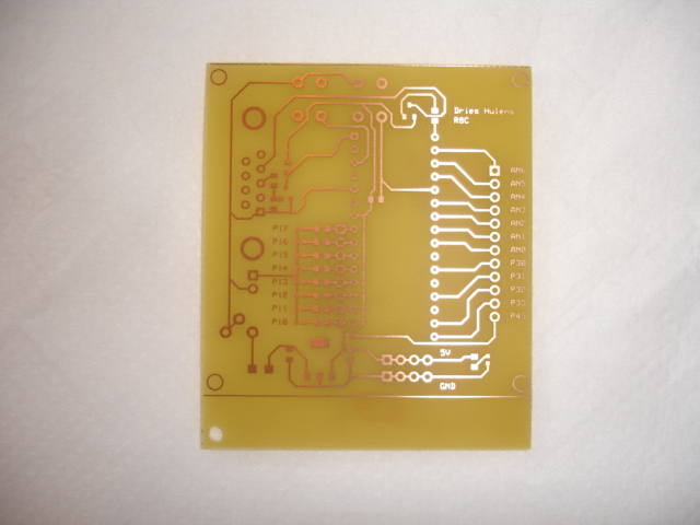

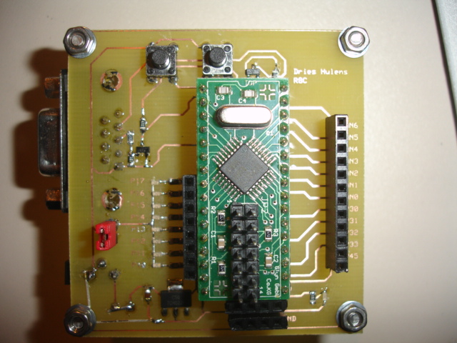

Laatst wou ik eens een "nieuwe" controller uitproberen, de R8C µC waar elektuur ook mee bezig geweest is. Ik heb de controller dan maar besteld en er een testprintje voor gemaakt met 8 leds, rest van de IO voeding en RS232 converter. De print is niet verkeerd ofzo, maar ik wou eens proberen of ik 0603 kon solderen en had nog 0603 led's liggen en natuurlijk wou ik de led's alsook alle rest langs de bovenzijde van men print.
http://www.uploadarchief.net/files/download/dsc05824.jpg
http://www.uploadarchief.net/files/download/dsc05889.jpg
Den Dries www.hulens.be
Het kan aan mij liggen maar ik vind dat zo commercieel van Elektor, dat ze hun eigen uC varianten gaan uitbrengen die je alleen veels te duur bij hun kunt kopen en dat ze hun artikelen (in het tijdschrift) ook daar allemaal op gooien. Tis niet meer wat het is geweest. Laat ze maar met AVR's en PIC's aankomen waar naar mijn idee de meeste mensen mee werken.
Wel altijd leuk natuurlijk om iets nieuws uit te proberen. Hoe bevalt de R8C? (Zoals ik het printje zie zou het zo een basicstamp kunnen zijn :P.)
Je wou je led's langs de bovenrand maar toch liggen ze in het midden, how so?
