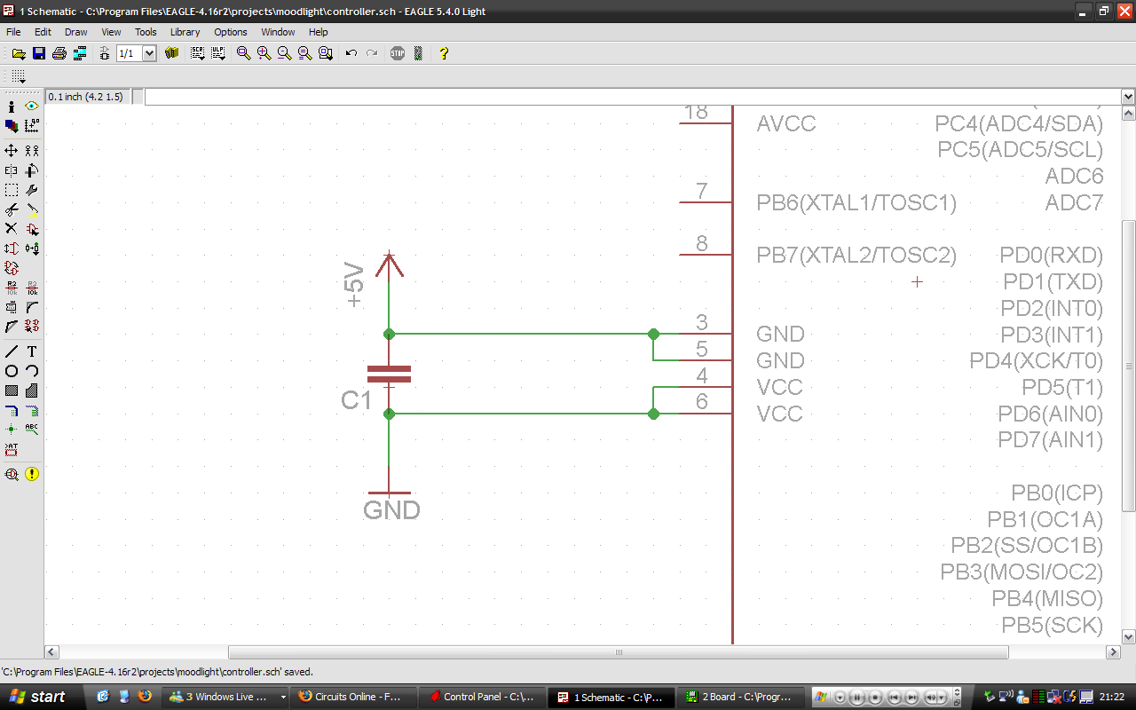

Hele leuke in Eagle.. Opeens vliegen de consistency meldingen, errors en warnings me om de oren. Na even goed turen naar het schema zie ik wat er fout gaat...
http://www.kleinisfijn.nl/co/uploads/thumbs/atmega8_eagle_02.png
Welke #$%@#$ droplul heeft die voedingspinnen in die volgorde neergezet?
Iemand die het symbool zelf niet gebruikt...

@KIF: lang leve de design rule checks :)
Symbool niet zelf getekend?

Iemand die van mening was, dat ze in alfabetische volgorde moesten staan? :-)
Zelf teken ik dergelijke IC's in mijn schema's zoals ze werkelijk zijn. Dan is het nadien heel wat eenvoudiger om aan de hand van het schema metingen uit te voeren aan de opgebouwde schakeling.
Dergelijke IC's nog wel ja. Bij meer aansluitingen wordt dat lastig. Daarbij is het op zich gewoon handig om VCC naast elkaar te tekenen, anders loopt alles in je schema zo door elkaar.

Nee, het is een een ATmega8, en die stond er al in. Ik heb alleen even de TQFP-32 package hertekend.

Ah, een prutser dus. :)
Ik denk niet dat zoiets veel verbetering gaat geven hier, met een TQFP-32 getekend als de werkelijkheid wordt het een warboel in m'n schema.
Ach, dit was makkelijk op te lossen, even wat pinnen van het symbol omwisselen.
Pros z'n suggestie zit ook wat in. De lol is dan dat je makkelijker al wat rekening houdt met de layout door de juiste groepen poorten te gebruiken voor bij mekaar horende IO. Anders kom je er bij de layout achter dat je een andere poort moet gebruiken en dan moet je weer terug naar het schema. Ook zo'n gedoe...
