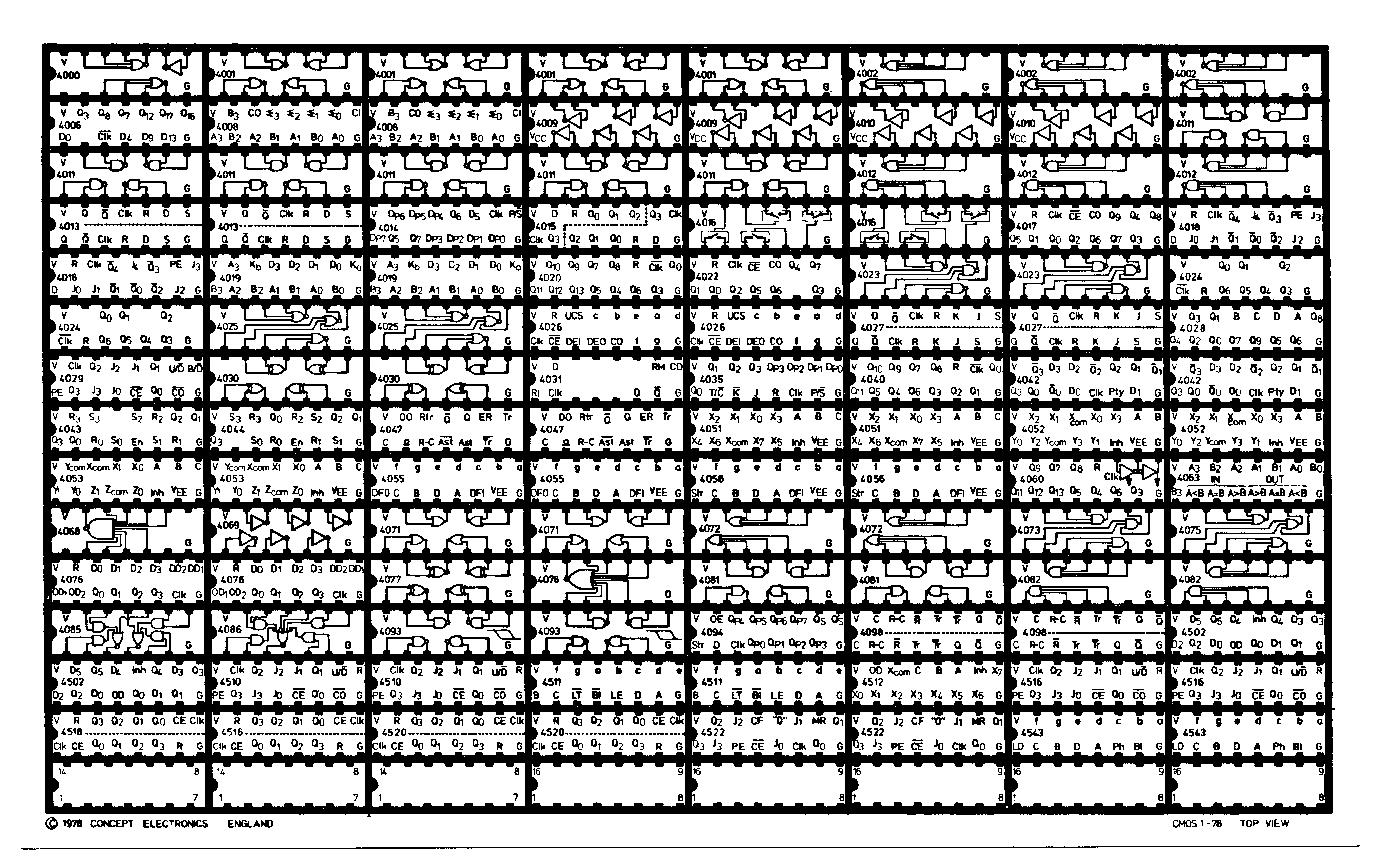

In de tijd dat we Wirewrapten, hadden we een soort kunststofetiketjes voor IC's, die je aan de onderzijde op de wirewrappinnen kon schuiven, met de pinnummering en zelfklevertjes om op het IC te plakken (spiegelbeeld, natuurlijk). Werkte erg praktisch!!
Ik heb ze nog liggen. Je zou ze na kunnen maken.....

Als je http://www.uploadarchief.net/files/download/resized/ic_stickers.pngdit op een A5 of A4 stickervel afdrukt op 600 dpi, kunje ook die stickers maken om òp het IC te plakken.......
Verder kun je zelf bijmaken.

Als je [afbeelding]dit op een A5 of A4 stickervel afdrukt op 600 dpi, kunje ook die stickers maken om òp het IC te plakken.......
Dat is lang geleden dat ik die heb gezien. Ze bestonden ook voor de TTL 74xx serie.

't zijn ook ouwe dingetjes, Hugo! Ik kwam ze kort geleden tegen achterin in een bureaula en vond het wel toepasselijk er een te showen ;)
