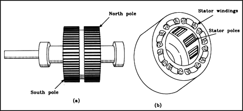

PART,wat wil jou nou bewijzen?
Je hebt het heel de tijd over een stappenmoter.
Er zijn DRIE soorten stappenmotors,....met elk z'n eigen eigenschappen,principe,gedrag aansturingsturing,en dan zijn er binnen die drie,ook nog eens kleine varianties.
Stappenmoter,is een verzamelnaam,net zoals het woord auto,niet alle auto's zijn Ferari's,maar wel alle Ferari's zijn auto's
Zomaar een plaatje erbij pakken en er dan vervolgens een totaal uit het verband getrokken verhaal erbij verzinnen,om SparkyGSX z'n dus wel degelijk onderbouwde en correcte conclusie onderuit te halen is niet wat ik versta onder een zinnige discutie voeren.
Plaatje is van een Permanent-magnet (PM) Stepper Motors
BRON: http://zone.ni.com/devzone/cda/ph/p/id/287
Dus JA zoals de naam al zegt,word de magneet,zo gemaakt in een fabriek,en NIET zo gepoold en gemagnetiseerd ,door simpelweg wat stroom door de stator/windingen heen te jakkeren als hij in elkaar word gezet.Daardoor correct gestuurd stroom/spanning door de windingen sturen, gaat ie draaien en bij te veel stroom botweg kapot (de windingen)
Zo'n permanent magneet heet niet voor niets zo.Dit is door diverse bronnen onderbouwt en personen tot in den treure bewezen.De magneet word in fabriek A gemaakt,reist de halve wereld rond,om bij een stappenmoterfabrikant op een gegeven moment eens in een motor te worden gemonteerd.Daar zal vast wel meer dan 20 minuten tussen zitten.

En dan met volgende zin onder het plaatje
Ik denk nog voor de lagers + lagerschilden geplaatst worden maar wel met de rotor in de stator geplaats.
