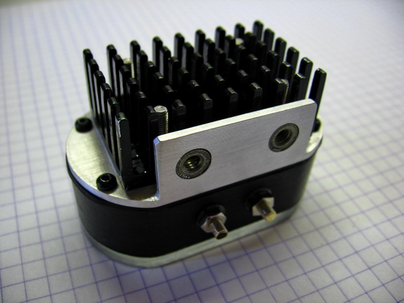

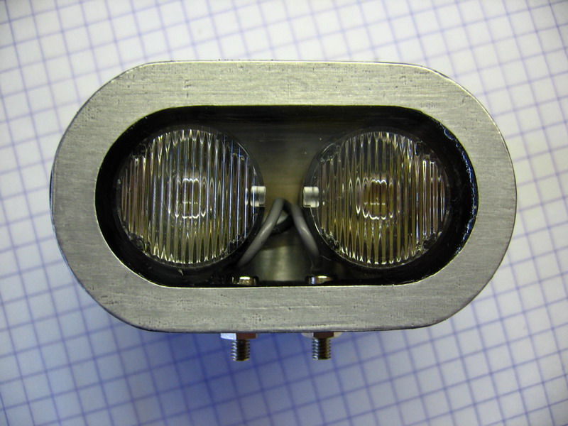

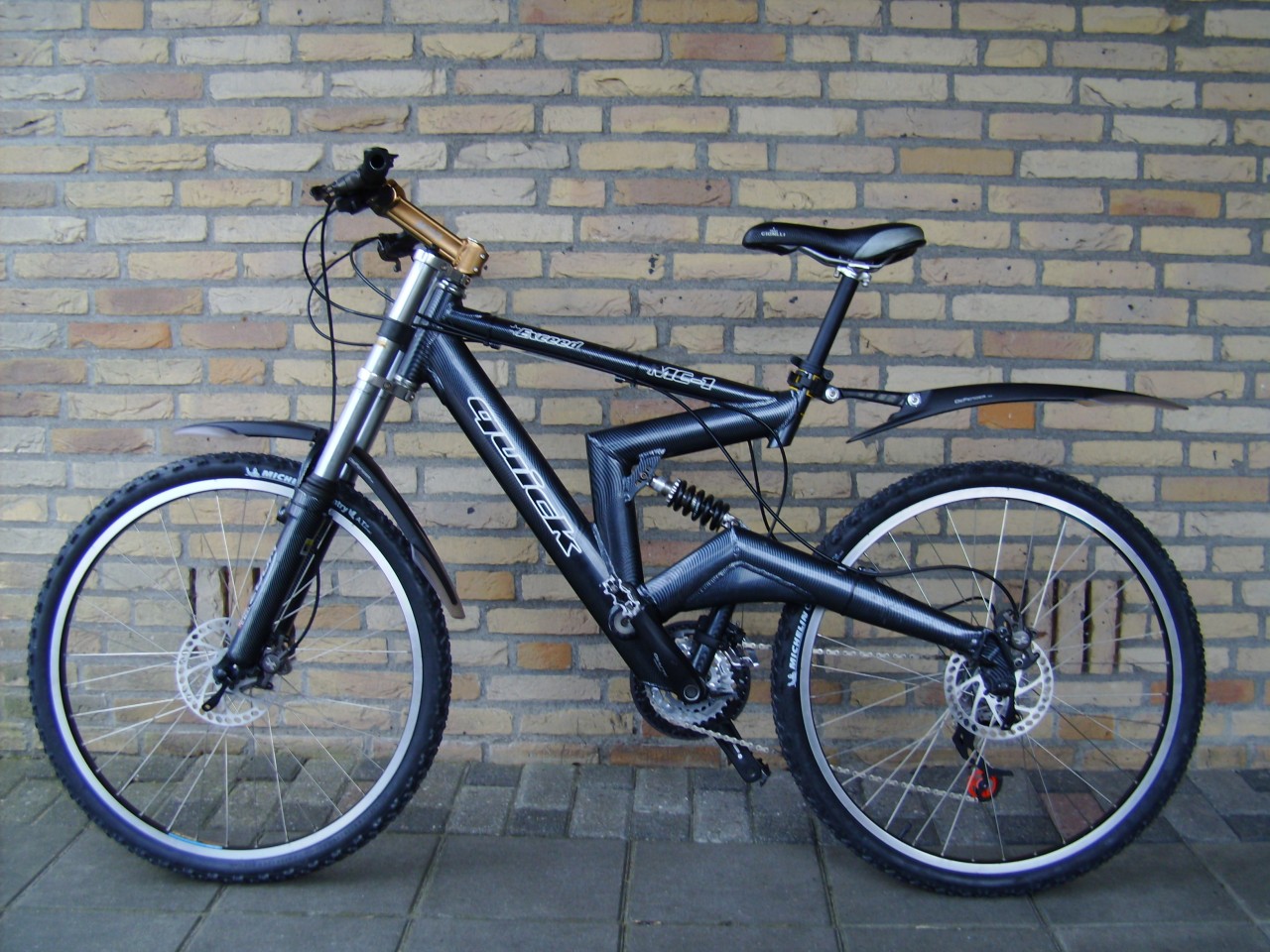

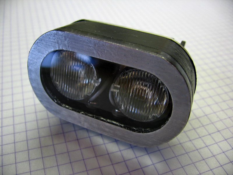

Het resultaat van de vorige post:
http://www.kleinisfijn.nl/co/ledlamp/k2_light_01_s.jpg http://www.kleinisfijn.nl/co/ledlamp/k2_light_02_s.jpg
http://www.kleinisfijn.nl/co/ledlamp/k2_light_03_s.jpg
Het ziet er dan misschien niet zo strak uit als het ding wat Willis aan het bouwen is, maar het werkt prima.
Nu alleen nog een accupack maken..
Ziet er niet zo strak uit??
Moet je wel met een loep kijken want het ziet er top uit.
Een naafdynamo zou beter zijn. Maar die dingen zijn duur, en moeilijk zelf te bouwen.
[Aanvulling i.v.m.fiets]
Al goed dat er een zadel opstaat, of ik zou niet weten war de voor- en wat de achterkant is... :-)

't ziet er eruit of er stevig wat licht uitkomt en het ook nog 's aardig smijtbestending en vandaalonvriendelijk is...
heel strak!
koelblokje is ook mooi geplaatst... twee powerleds?
Niet stak zegt ie... Nou ik vind het er anders goed stak uit zien. :)

twee powerleds?
Uhu, een van de plannen is om eens in het donker een berg af te raggen. Veel licht nodig dus.
Die lenzen zijn overgens eliptisch, ze produceren een brede maar lage bundel. Perfect om mensen niet te verblinden.
Hoeveel power aan LEDs komt er eigenlijk in?
Ik verwacht iets van 10 tot 20Watt? (of je moet veel balle hebbe om van een berg af te raggen in t donker)

Op 5 mei 2010 19:45:06 schreef klein is fijn:
Kan je vertellen waar je die eliptische lenzen vandaan hebt gehaald? Ik ben met een zelfde soort lamp bezig en kan alleen lenzen vinden met een kleine hoek.
