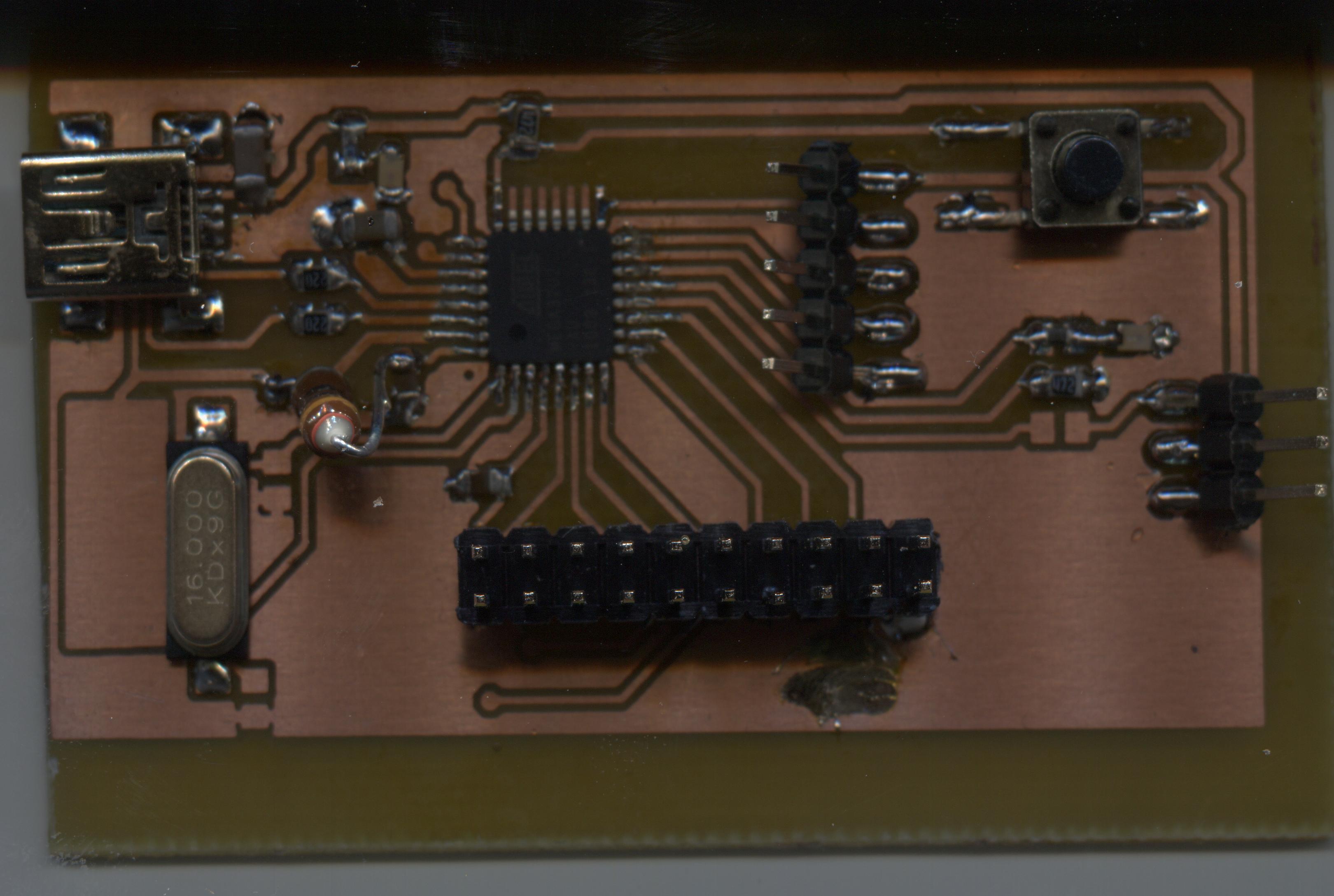

Zo..... BLDC controller, met USB, control gedeelte. Het power gedeelte gaat via de grote connector. Zo kan ik het power-gedeelte apart ontwikkelen. Eerst een 10A versie (had ik eigenlijk al op een eerdere versie van dit controller bordje, voordat het modulair werd), en dan de 200A versie....
http://prive.bitwizard.nl/printje_usb_bldc_ctrl_small.jpg
Excuses dat de foto niet scherp is. De scanner is natuurlijk gefocussed op de glasplaat, en dat is dus ruim 1cm van de print vandaan nu de hoge componenten er op zitten.

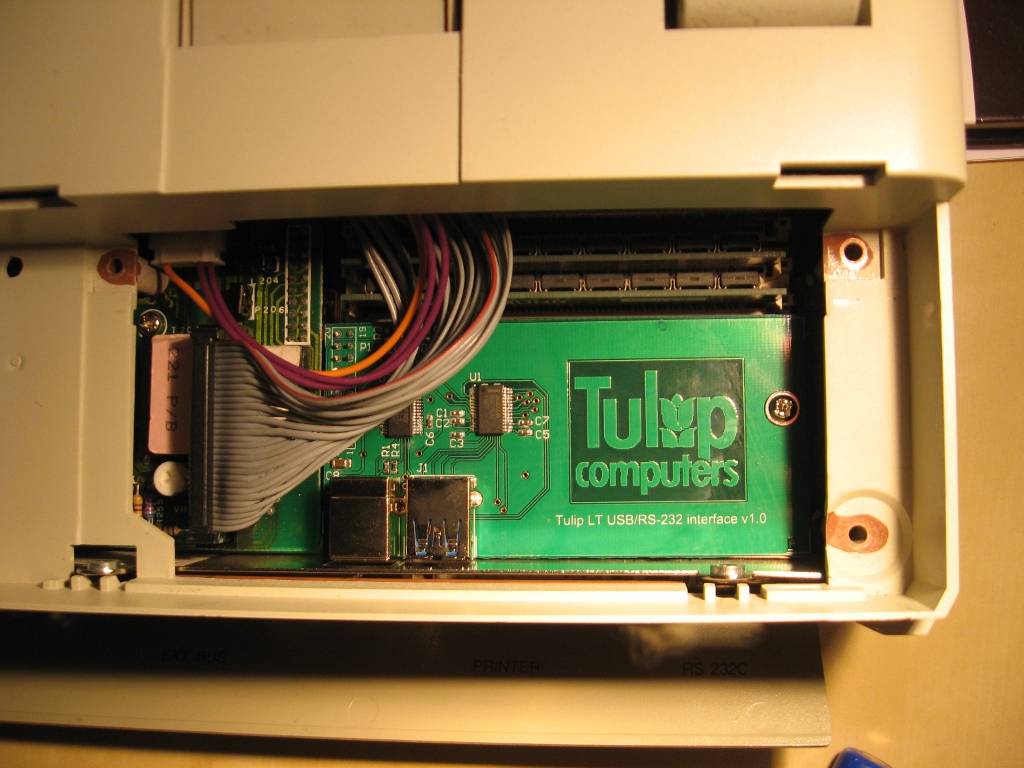

Een projectje van mij dat al een hele tijd in de maak is: een uitbreidingskaartje met een USB/RS-232-interface voor mijn oude laptop (een Tulip LT 286). Heeft vooral lang stilgelegen van begin oktober t/m begin december, wegens MakePCB. Lekker goedkoop, maar ook de laatste keer, want het is wel extreem goedkope kwaliteit...

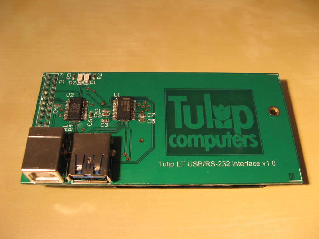

Anyway, het is een printje met een FT232 en een MAX211, plus een USB B- en een USB 3.0 A-connector. Linksachter de connector (extra lange pinheaders) waarmee hij verbinding maakt in mijn laptop. Dat uitbreidingsslot is oorspronkelijk bedoeld voor een modem: de connector maakt contact met de UART van COM2. De FT232 is via een nulmodem-vebinding met de UART verbonden en brengt een USB-connectie naar buiten, zodat ik makkelijk verbinding kan maken met een moderne PC. De MAX211 maakt er daarnaast een echte seriële poort van, die via de USB 3.0-connector naar buiten gaat. Die connector heb ik gekozen omdat het een lekker compacte en stevige stekker is met 9 pinnen :-)

Zo past-ie in mijn laptop. Het grote logo zit overigens op de print omdat ik ruimte over had :-)

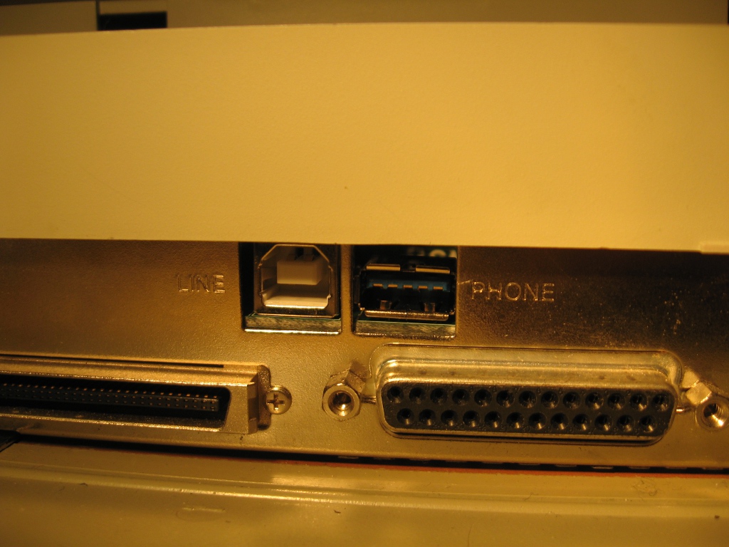

...en dit zie je nu aan de achterkant. Ik heb een verloopkabeltje gemaakt van USB 3.0 naar DB-9, zodat ik COM2 ook kan gebruiken als normale COM-poort. Deze wordt uitgeschakeld zodra je de (echte) USB-verbinding aansluit.
netjes vormgegeven. Hoe heb je dat logo geplaatst? Het ziet er niet uit als line front, eerst getekend, dan in vectoren en dan kan de gerberengine het wel snappen?

Op 22 januari 2011 11:39:32 schreef MAH:
In Altium zit één of ander scriptje waarmee je een afbeelding kunt importeren en omzetten naar een hele berg horizontale lijnen. Niet heel fraai, maar als je het met voldoende resolutie doet, ziet het er best aardig uit.
Een betere oplossing is het logo als vectorafbeelding hebben, daar is volgens mij een import-optie voor die tot een heel wat beter resultaat leidt.

Op 21 januari 2011 22:48:08 schreef Robin F.:
Een projectje van mij dat al een hele tijd in de maak is: een uitbreidingskaartje met een USB/RS-232-interface voor mijn oude laptop (een Tulip LT 286). ...
Het is mooi omwille van de netheid en ook de "waarom ook niet" factor :-)
Ik denk dat je de enige Tulip wereldwijd hebt met een USB 3.0 connector.
