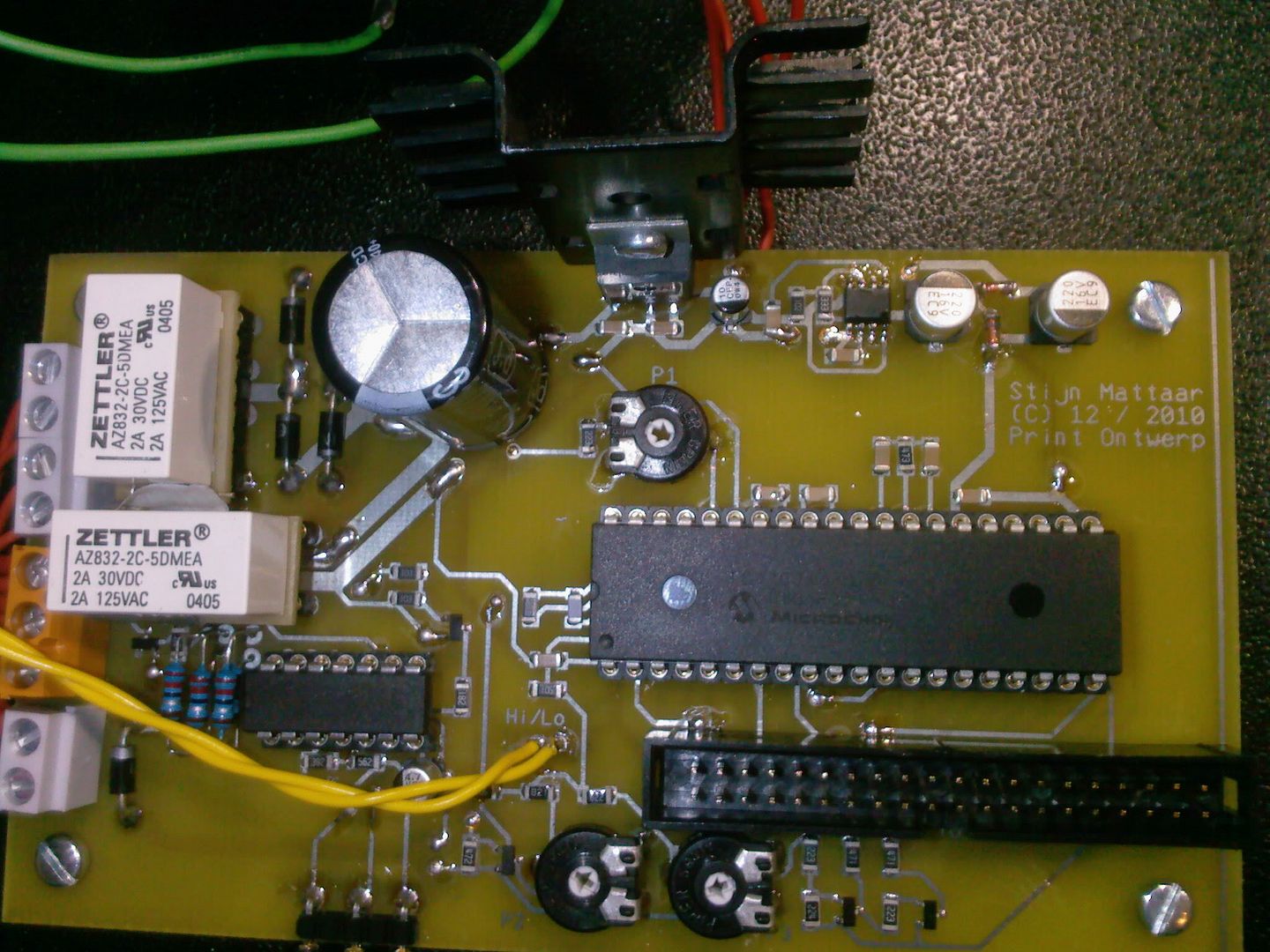

Een schoolprojectje van mij, voor het vak printontwerp een labvoeding met uitlezing gemaakt. Hij is regelbaar van 1.2-12v of van 2.9-27v en is begrensd op 1.2A of 0.6A. Geen stroomregeling, enkel begrenzing. Je kunt 'm dus veilig kortsluiten of overbelasten. =)
Inside pics en koeler close-up:
De regeling is met een 723 en twee BD241 torren en een BC807. De uitlezing gebeurt met die dikke van Microchip, de TC7107. De 7segment displays zitten op een klein printje met een 40pins connector. Ja, ik gebruik er maar 27 pinnen van, maar je moet iets met je ruimte..
De relais zijn om de trafo spoelen parallel of in serie te schakelen, en om een van de twee shunt weerstanden aan/uit te zetten. Oh, en bij hoge spanning modus schuift de punt op en meet de meter een factor tien minder precies.
Hier staat 'ie in lage spanning modus:
Het print ontwerp had absoluut beter gekund, maar het is mijn eerste ontwerp ooit en ik heb wel rekening gehouden met EMC zaken. De voeding van analoge en digitale delen komen bijvoorbeeld pas bij de elko bij elkaar.

Op 16 januari 2011 21:50:15 schreef mr.stijntje:
Een schoolprojectje van mij, voor het vak printontwerp...
Netjes gedaan. Het verblijdt me ook dat er scholen zijn waar men printontwerp in het programma heeft. Er is nog hoop
printjke ziet er proper uit.
maar ik weet niet wie je wijsgemaakt heeft dat analoog en digitaal splitten goed is voor EMC ... dat past gelijk een tang op een varken...
voor SI ja.. maar EMC ?
Nou stijntje voor een eerste keer een supernette printplaat ontwerp .

Op 17 januari 2011 21:22:30 schreef free_electron:
Das natuurlijk wel lastig allemaal, als je met alle termen en alle 'vuistregels' te maken krijgt.. Dan haal je nog weleens wat door elkaar. En daarbij stel ik me zo voor dat mr.stijntje z'n docenten ze vast ook niet allemaal op een rijtje hebben. Ik vind het zeker geen slechte start.
En ach, je leert het pas echt als je een keer met je hele ontwerp in een EMC-kooi hebt staan testen. De meest onverwachte dingen zie je terug in je emissions...
Dat is een foutje van mij, ik heb het 'geleerd' bij het vak EMC en regelgeving, maar die docent is zo goed geweest om ons meer te vertellen.
Wat is SI eigenlijk?
Het gaat mij erom dat digitale elektronica (wat in dit geval wel meevalt) met een vaste frequentie steeds pulsjes energie nodig heeft, en aangezien je geleiders impedantie hebben, zakt de spanning dan kort in. Dit zou je terug kunnen vinden op analoge circuits die je zo clean mogelijk wilt hebben. Als digitaal en analoog geen impedantie delen is er ook geen 'overspraak door geleiding'. (Ja, dat tentamen ga ik wel halen..)
EMC heeft (per definitie) te maken met elektromagnetisme, maar capacitieve/inductieve inkoppeling, en geleiding zoals hierboven hebben we bij dit vak ook meegekregen.

Op 18 januari 2011 08:39:53 schreef mr.stijntje:
Signal integrity. En het lijkt erop dat dat meer is waar je ook op doelt.
