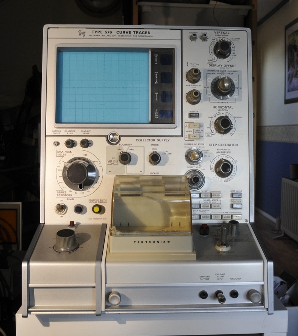

Ben nu bezig met een Tek 576 curvtracer, vreselijk mooi apparaat. Puntgaaf. Ik heb al een 577 maar die 576 is veel gebruikersvriendelijker en heeft een readout, kun je direct bv de Beta/div zien. Ik heb de boel rustig in etappes over een dag op spanning gebracht en net de voeding gecontroleerd. Helemaal spot-on en rimpelloos. Meer dan genoeg licht in de pijp en traces en steps kloppen precies met de (verlichte) gratitude. Ik denk dat ik hier weinig werk aan heb. Gelukkig want een 576 is van binnen een nachtmerrie, je kan nergens bij. De tienslagspot was los en blokkeerde een drukknop, ben een uur bezig geweest hem weer vast en goed te zetten. Je kon er gewoon niet bij. Er bleven wat schakelaars af en toe hangen maar dat is allemaal al verholpen.
Ben er erg blij mee want ik gebruik zo'n ding steeds vaker. Je kan er bv cellen mee laden, nicads zappen, als voeding bij opstarten van schakelingen (dan zxie je het stroom verloop grafisch). Eclo's op capaciteit en DC lekkage testen. Natuurlijk zeners, torren en Fets testen of paren maar ook spanningsregelaars testen of buizen.

http://www.uploadarchief.net/files/download/576tek.jpg
Daar is ie weer. Dit keer een Tektronix curvetracer. De 576. Weer helemaal afgeregeld en nagekeken en voor de afwisseling was er eens niets aan de hand, tenminste nagenoeg niets. Een potmeter zat los, de tienslags. Een bekend euvel en een schakelaar zat daardoor geblokkeerd.
Inclusief manual en alle component adapters die in het manual als optei stonden. De buis is nog als nieuw en de rest eigenlijk ook. Ook hiervan weet ik de hele geschiedenis.
Meer plaatjes: http://www.pa4tim.nl/?p=2175
Het lijkt wel splinternieuw! Mooi ding, Fred!
Neeeehh, dat is niet 19 inch en niet stapelbaar.. dat was niet de afspraak :'(
Nee gekheid, mooi speeltje hoor!
