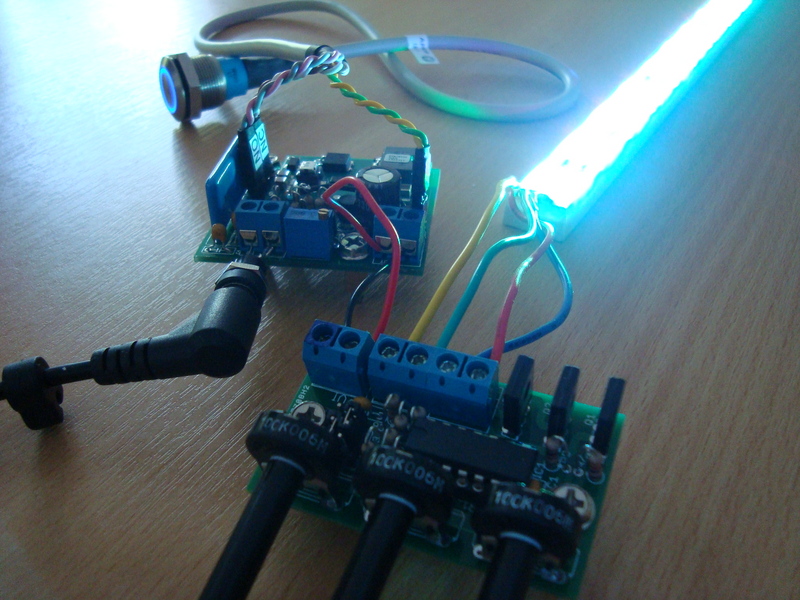

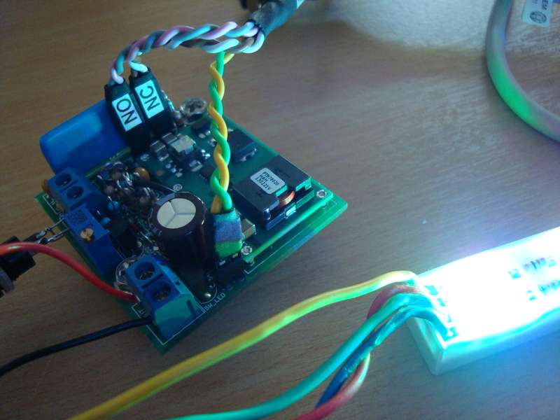

Na ongeveer 3-4 jaar is vanmiddag dan eindelijk een mijlpaal bereikt, mede dankzij de hulp van een aantal leden hier. Vanwege verschillende reden heeft het project vaak tijden stil gelegen.
Als electronica leek, leek het me interessant mijn eigen RGB lamp te ontwikkelen. Na een gaatjesbord fase, ben ik het laatste half jaar gaan werken aan een echte PCB.
Binnenkort het mechanische gedeelte, ombouw in RVS en dan ophangen. Via de drukknop kan de voedingsregeling (PTN7802H van TI) aan of uit gezet worden. Dit omzetten gaat via de inhibit als beschreven in de datasheet m.b.v. een mosfet. De overige componenten, behalve de ontstoor condensatoren, op dit bord verzorgen een geheugen middels een flip-flop.
De precisie trimmer verzorgt het uitgangs voltage.
De andere print regelt de lichtsterkte. Uiteindelijk zullen 4 RGB strips aangesloten worden. Nu met 1 strip kan ik de ruimte al behoorlijk verlichten, met 3 extra strips zal het dus een uitstekende lamp zijn. Door de potmeters correct te trimmen lukt het me verschillende tinten te maken.
http://www.uploadarchief.net/files/download/resized/rgb_dsc02743.jpg http://www.uploadarchief.net/files/download/resized/rgb_dsc02746.jpg
Klik voor groter.
Op de rechter afbeelding is nog een "hack" te zien vanwege een ontwerp fout (dank ohm pi). Verder valt me op dat de krimpkous lelijk verkleurd :-)

@significant: als 'leek' is dit toch heel wat en heb je de kunst goed afgekeken :)

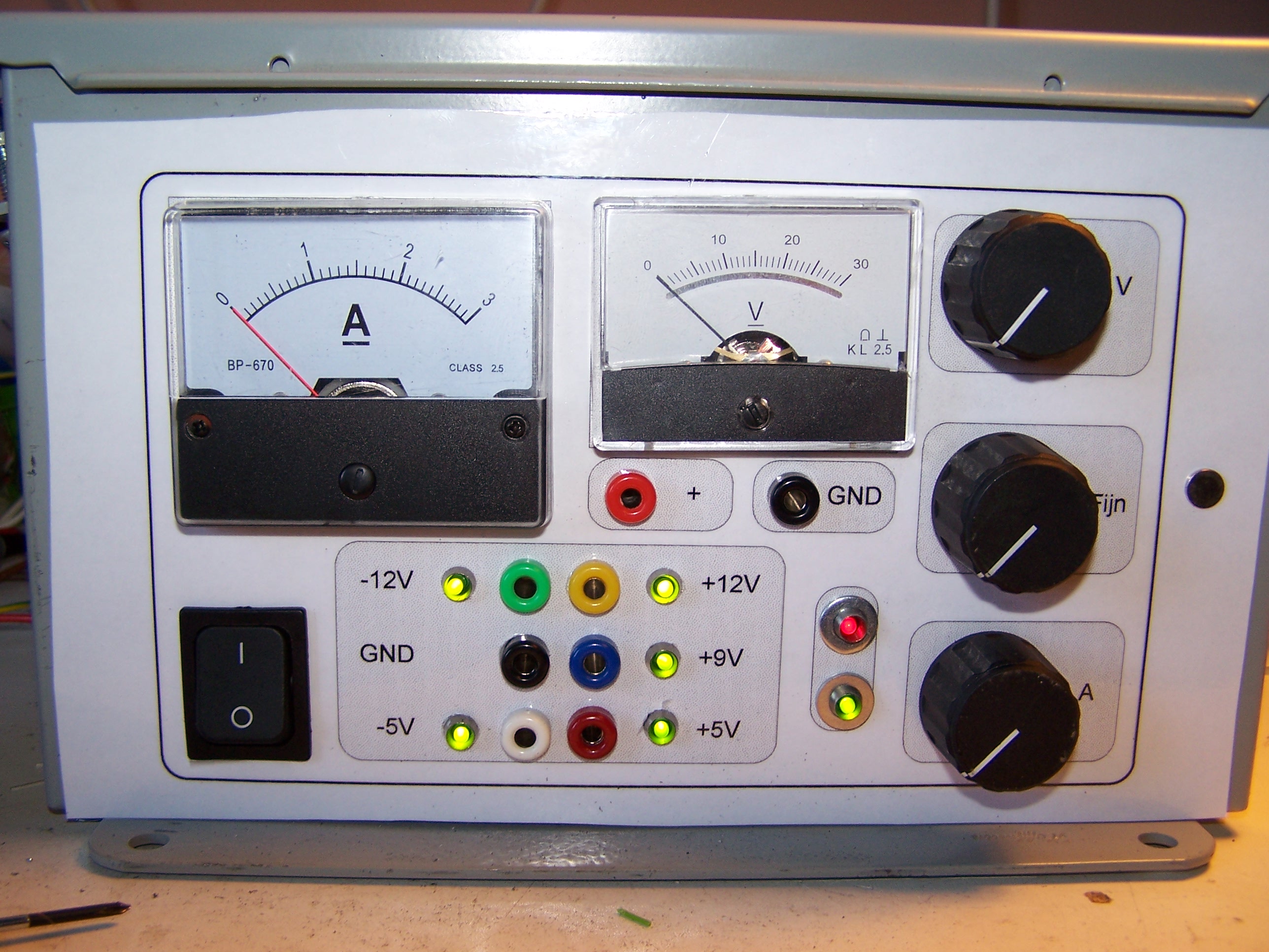

Ik heb m'n CO labvoeding uitgebreid met wat vaste spanningen.
http://www.imgdumper.nl/uploads4/4e189ce529d82/4e189ce5299b2-100_6404.thumb.jpg

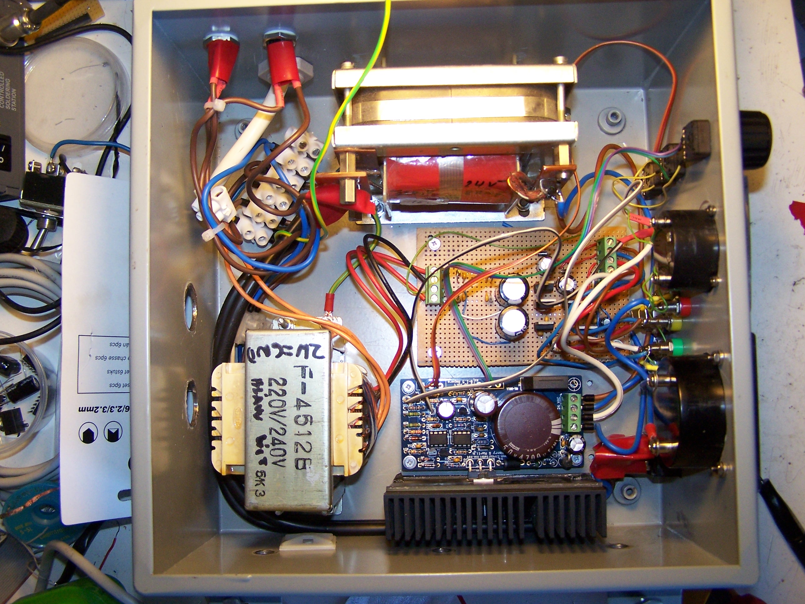

Binnenkant volgens het principe "first to make it work, than to make it look pretty".
http://www.imgdumper.nl/uploads4/4e189d238b427/4e189d238b022-100_6405.thumb.jpg

Ja dit is mijne eerste project, dus van leek is wel te spreken. Maar aan de andere kant ben ik ook wel pietje precies, en wil ik me zelf graag ontwikkelen.
Bedankt voor het compliment.

Geen koelplaat voor de 78xx 79xx ?

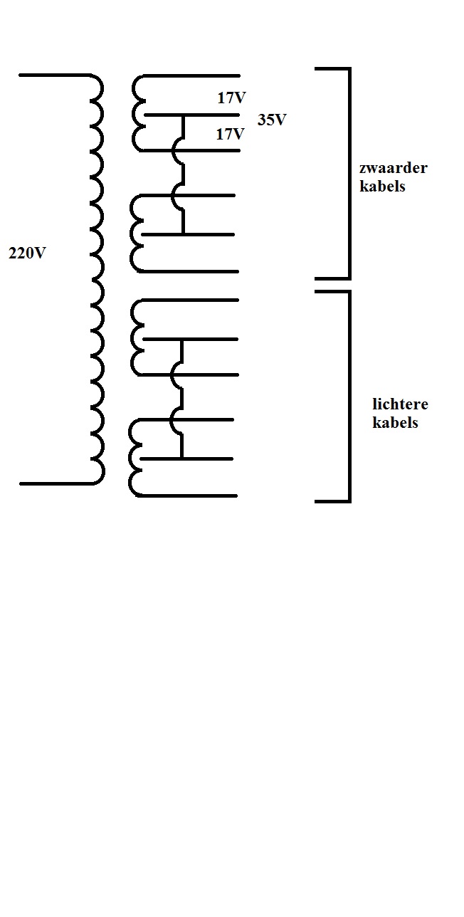

De transfo heeft 2 wikkelingen met een gemeenschappelijke middenaftakking en dit dan 2 keer. Ik gebruik dus van de zwaarste 2 wikkelingen 1 wikkeling voor de helft. (dus dan is die 5A miss veel)
[edit]
Ik hoop dat je een schema van de transfo bedoeld?
Ik weet niet alle waardes meer vanbuiten (zal morgen nog eens nameten)
http://www.uploadarchief.net/files/download/transfo.jpg

1 schema? zegt meer dan het verhaal hierboven
