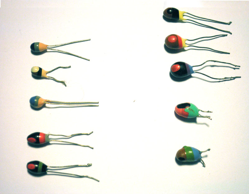

Oranje-oranje-bruin is toch gewoon 330p? Die dingen heten trouwens pin-up c'tjes.
Dat roze kopje ken ik nog van tantaal c-tjes uit de begintijd. Het had met de spanning te maken, meen ik te herinneren. Helaas weet ik niet meer hoe dat zat.
Als het goed is heb ik er zelfs nog een aantal liggen...

De voorste is zeker een pin-up C van 330pF, daar is geen twijfel over.
Als de achterste er ook al tijden in zit, dan zou ik me daar ook niet druk over maken.

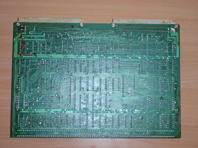

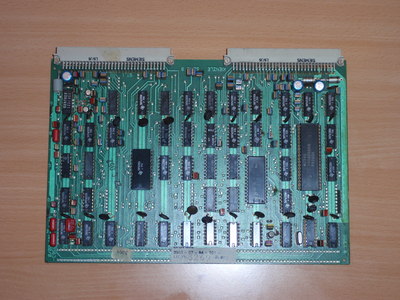

ik heb hier een cpu-board met een intel 8080 maar ik kan er geen informatie over vinden.
wat er op het board staat:
Voorkant:
kienzle seite B
INDEX B
sticker:
cpu-plate
3563-02-84-301-
LFd.NR.3269 Andst:
Achterkant:
Kienzle seite A 3563-02-84-101-00/0 INDEX B CPU 8080
http://www.uploadarchief.net/files/download/resized/p8290003.jpg
http://www.uploadarchief.net/files/download/resized/p8290005.jpg
Kienzle doet mij denken aan spullen voor de wagen.
Dat kan, vooral omdat ze VDO overgenomen hebben kennelijk... Maar in de tijd van dat bord zaten ze volgens mij dieper in de tijdregistratiesystemen?

Een VME processorboard lijkt het te zijn.
Hugo Welther
Kienzle heeft ook "computers" gemaakt. Eigenlijk zijn dit veredelde tabulators (boekhoudmachines).
Ik heb er nog mee gewerkt begin jaren 80 vorige eeuw.
Papieren invoer en uitvoer op een soort grootboekkaart (40x40cm) met magneetstrip aan de zijkant. Daarna output op een cassettebandje naar de volgende machine om bijvoorbeeld postcheque's en betaalkaarten af te drukken. We waren 2 dagen bezig om 1.500 bealingen te doen.
