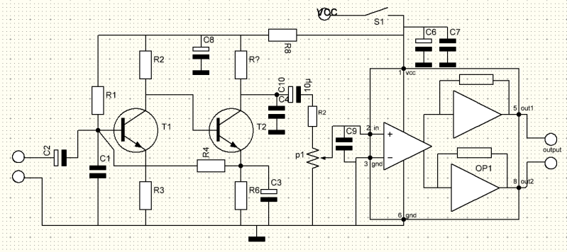

aangezien ik geen ervaring heb met print --> schema duurde het wat langer, maar eens moet je het leren.
dit heb ik ervan kunnen bakken adhv de fotos:
microfoon signaal komt links binnen. gaat door een eerste (kleine?) versterking heen dmv t1. dan door een 2e versterker (t2) met extra AC versterking (dmv c3). dan wordt het geintje ontkoppelt dmv c10 en gaat het de versterker in na de volumepotmeter.
hier en daar wat ontkoppeling zo te zien.
wat doet R4 hier eigenlijk? mee/tegenkoppeling?
edit:
moet C2 niet andersom? (gezien de dc aan de rechterkant staat)
