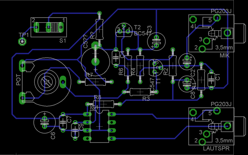

met zo'n klein schakelingetje moet het zelf opstellen geen al te groot probleem zijn.
eenmaal je een schema hebt (en mss ook hier plaatsen) is het altijd makkelijker om problemen te zien of om herstellingen te maken als de componenten niet meer duidelijk leesbaar zijn.
datasheet is reeds rap gevonden en kan meestal helpen:
http://www.datasheetcatalog.org/datasheet/philips/TDA7052_CNV_2.pdf
een hoeveel watt versterker was dit?
de tda7052 is 1W maar hoeveel is het met die transstoren erbij? of is dat de voorversterker?
die transistoren vormen een voorversterker.
aangezien ik geen ervaring heb met print --> schema duurde het wat langer, maar eens moet je het leren.
dit heb ik ervan kunnen bakken adhv de fotos:
http://i17.photobucket.com/albums/b94/timberleek/versterkerschema.png
microfoon signaal komt links binnen. gaat door een eerste (kleine?) versterking heen dmv t1. dan door een 2e versterker (t2) met extra AC versterking (dmv c3). dan wordt het geintje ontkoppelt dmv c10 en gaat het de versterker in na de volumepotmeter.
hier en daar wat ontkoppeling zo te zien.
wat doet R4 hier eigenlijk? mee/tegenkoppeling?
edit:
moet C2 niet andersom? (gezien de dc aan de rechterkant staat)

volgens mij heb ik hem dan goed afgelezen. zo op het eerste gezicht lopen de aansluitingen hetzelfde als ik had gezien
probeer het schema eens te tekenen met een programma roals tinycad of eagle, dat is veel duidelijker
ik het het schema op de vorige pagina staan:
dat is toch wel duidelijk?
en de print is volgens mij zo:
http://i17.photobucket.com/albums/b94/timberleek/versterkerprint.png

op de print schema.staan de c5 &c6niet goed .En de r met vraagtekens is r 5.
De condensator naast de r5 is de
c6 En de condensator naast draaipopmeter.
is c5.

ik zie trouwens wel een fout in mijn schema. R? zit daar aan de linkerkant van R8, maar die moet aan de rechterkant.
en een puntje dat ik 'expres' heb gedaan.
C5?? zit eigenlijk andersom. nu staat de + aanduiding aan de onderste aansluitpen. die zit eigenlijk aan de bovenste. maar ik kon die condensator niet vinden in eagle.
overigens zou ik deze print niet meer gaan repareren. als ik zie wat een schade hij nu al heeft van eerdere pogingen, kun je beter een nieuw printje (laten) maken en daar alles op zetten. dan ziet het er ook meteen weer een stuk netter uit. De layout is toch bekend

Hoi ik snap het schema niet om te testen ,
als ik u vertel dat hij warm werd en geluid steeds zachter ,de koptelefoon warm werdt.
E dat blijk baar c5 verkeerd om zat .wat is er dan zoie zo nu stuk wat er op zat,?
gezien de ic bloed heet zijn geworden die zo ie zo,
maar transistor? of condesators ?
ps .ik ben er een beetje niet echt bij ,Ik heb mijn pup van 9maanden moeten laten inslaapen.Kan het niet bevaten ,
het was bouvier tje ,(42kilo en 72 schoft hoog 9maanden nog maar)
ik mis hem heel erg, van 24 uur verzorgen op voeden naar niks meer .
Ik probeer maar het printje als afleiding nu want ,
die transistoren zou ik vervangen.
ook al zou het kunnen dat ze niet kapot zijn, voor die prijs kun je beter toch nieuwe erinsteken
als een elco verkeerd was aangesloten kun je deze beter vervangen
het ic zou ik ook vervangen, voor de rest een weerstand kan je makkelijk met een multimeter doormeten en weet je (rekening houdende met de tolerantie) of deze nog goed is
