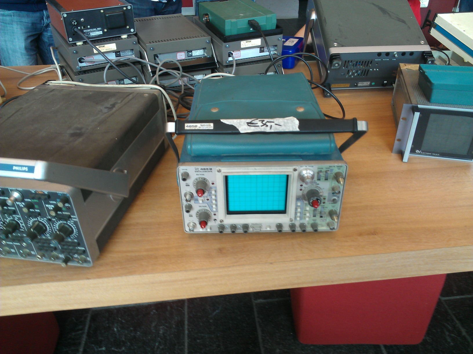

Vandaag gekocht! Door een huisgenoot gevonden.
Was 10 minuten later al 10 euro duurder, maar nog steeds een erg goeie deal n.m.i.
M'n eerste scoop!
//edit
Jep, Ook met probes!
Oscilloscoop is 2x100mhz!

Goede scoop!
Heb je ook probes?
Goede scoop, Tek 465. Heb ik ook een gehad, maar dan niet de B versie. Staat nu bij RBeckers. Zat een rotte elco in toen ik hem kreeg. Goede prijs zeker met probes erbij ( als ze tenminte passend zijn)
@fred101
Bedoel je met passend gewoon dat ze fysiek passen? Want dat doen ze wel. Of dat ze technisch matchen met de scoop?
In dat laatste geval, hoe kan ik dat dan te weten komen? De probes zijn wel van tektronix alleen, ik zie er maar 1 raar nummer op staan (op de stekker); hierop heb ik gegoogled maar niets gevonden.
Dat ze geschikt zijn voor 100 MHz en dat je ze gecompenseerd krijgt ( zie manual hoe als je dat niet weet, die tek boeken uit die tijd zijn bijna een scoop cursus.)
Tekprobes hebben als type meestal een P gevolgd door 4 cijfers. Tenminste fe probes die ik ken, ik weet niet wat ze bij de moderne doen, die bij de Chinese lijn horen.
Oke. Gisteravond inderdaad ontdekt hoe dat werkt. Ik heb er een manual voor een 475 bij gekregen maar het werkt redelijk hetzelfde en ik heb inmiddels ook een 465B manual gevonden. Een operators manual is lastig te vinden omdat de meeste mensen blijkbaar de service manual zoeken.

Tek kende in die tijd geen losse service en operational manuals ( hoewel er uitzonderingen zijn) Een tek manual is tevens operational manual. Eerst krijg je introductie ivm uitpakken , beschrijving ect. Dan operate met veel voorbeelden van echt elke denkbare functie. Dan theorie of operation, over hoe het ding is gebouwd en dan onderhoud en calibratie gevolgd door onderdeellijsten en schemas.
Download 101 proeven met de oscillscoop. Is op veel plaatsen gratis te vinden. Een jaren 60 boek in het nederlands. Behandeld elke mogelijke scoop functie.
Als je het letterlijk intyped is het de eerste hit bij google waarschijnlijk.
Als je het vergelijkt met en multimeter dan is datt puntje je "plus" probe en boven het puntje zit een metalen ring, dat is de min. Daar kun je bv een zogenaamde groundspring opschuiven. Dat gebruik je bij hoge frequenties.
Meestal gebruik je een kabeltje met een krokodilklemmetje wat net onder het handvat op of in de probe wordt geklikt.
Hou im de gaten dat de min van de probe en de scope verbonden is met het chassis. Het schassis is geaard,
Meet dus nooit zonder ( dat je excact weet wat je doet en) differentiaal probes of scheidingstrafo aan netspanning.
