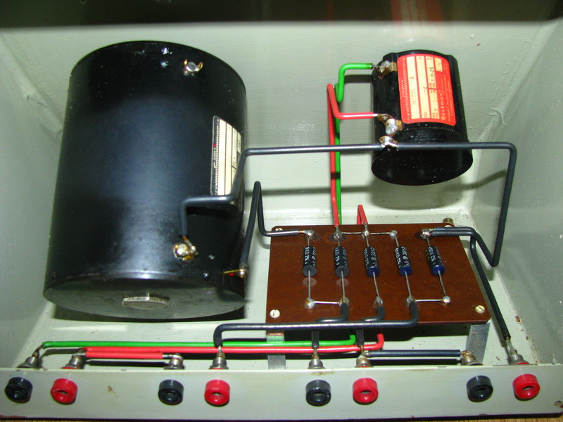

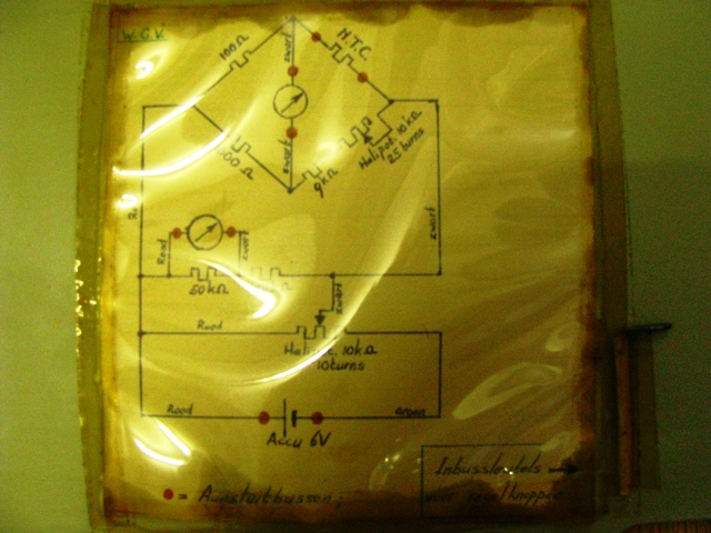

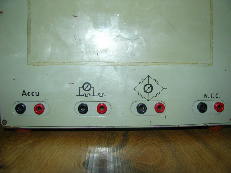

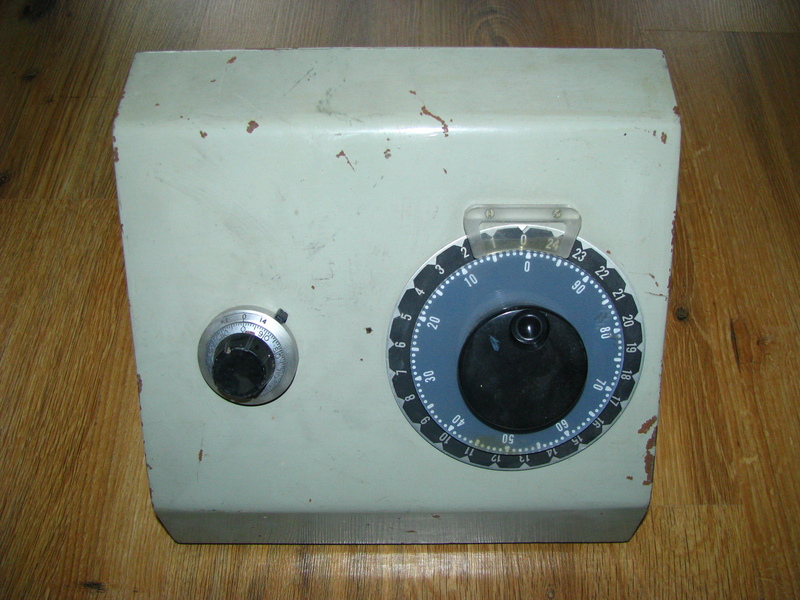

Herkent iemand deze (zelfbouw) brug?
http://www.uploadarchief.net/files/download/resized/img_5515.jpg
http://www.uploadarchief.net/files/download/resized/img_5522.jpg
http://www.uploadarchief.net/files/download/resized/img_5518.jpg
Schema:
http://www.uploadarchief.net/files/download/img_5521edit.jpg
Er zit een 25 slagen potmeter in, 5% lineair van 50K. Dat zal heel wat gekost hebben vroeger.
Gevonden op zolder, ooit gekregen van iemand die bij het lab van een cement fabriek werkte.
