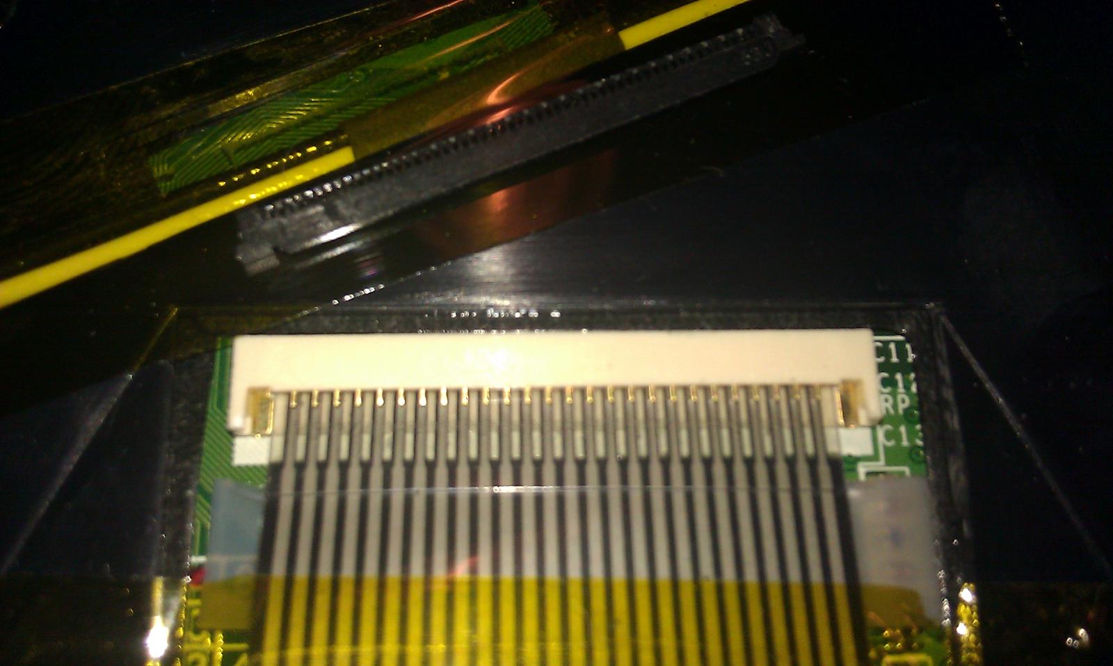

http://www.uploadarchief.net/files/download/resized/toshiba2-tb.jpg
Foto klikbaar voor grote versie.
Toshiba laptop toestenbord connector. van het type met vergrendeling die naar boven toe weg klapt. Die vergrendeling heeft een vriend van mij wat onhandig los proberen te halen, en is er nu af en/of kapot (ligt op de foto los erboven, lastig te zien, lijkt op een stukje kapton tape ofzo te liggen).
Waar haal je zo'n connector los? Welk merk/type? Ik zoek me scheel, maar misschien herkent iemand ze. Tti?
@Jochem, als er geen plastic afgebroken is, zijn deze meestal weer terug te plaatsen. Ken ze maar al te goed, Dell en HP gebruikt ze ook.
@rew: ja, maar ook daar blijft het dan zoeken naar de juiste. Ik kom er althans niet uit.
Op 27 mei 2012 23:10:50 schreef Diamon:
Jij had het helemaal bij het juiste eind, hoewel we daar inmiddels zelf achter waren. Hij had 3 van die connectoren gesloopt (niet bij de eerste gedacht: joh, ik stop er maar mee), en van eentje nog een halve avond op zoek geweest naar het weggesprongen stukje. Allemaal bleken ze teruggeplaatst te kunnen worden!

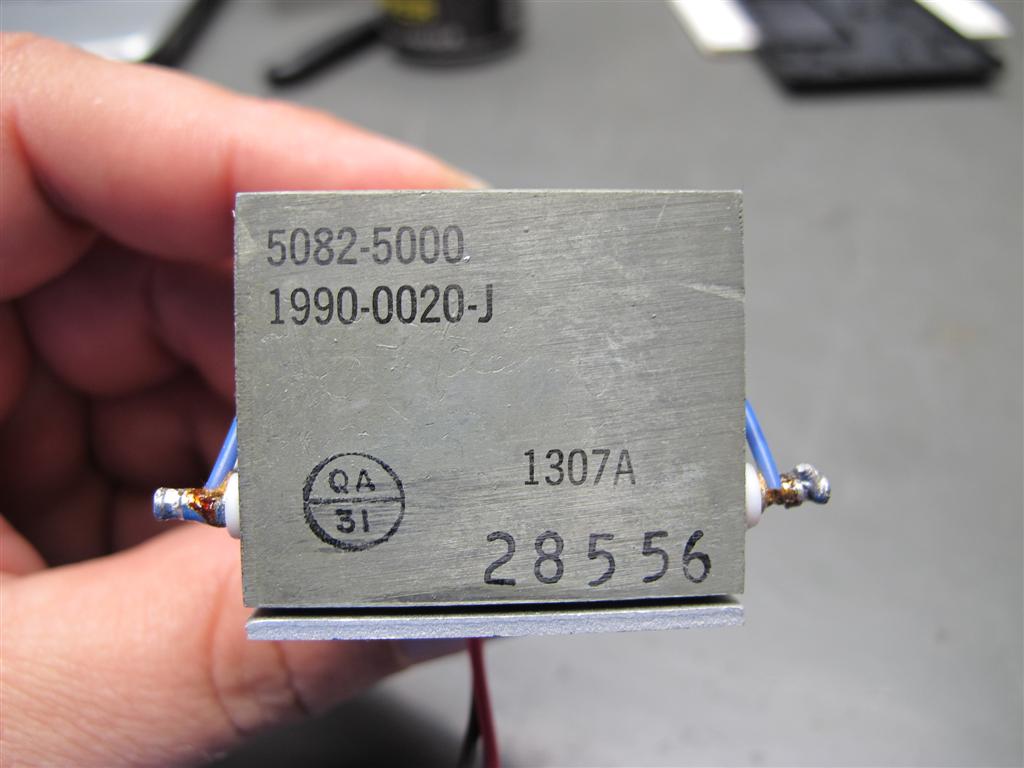

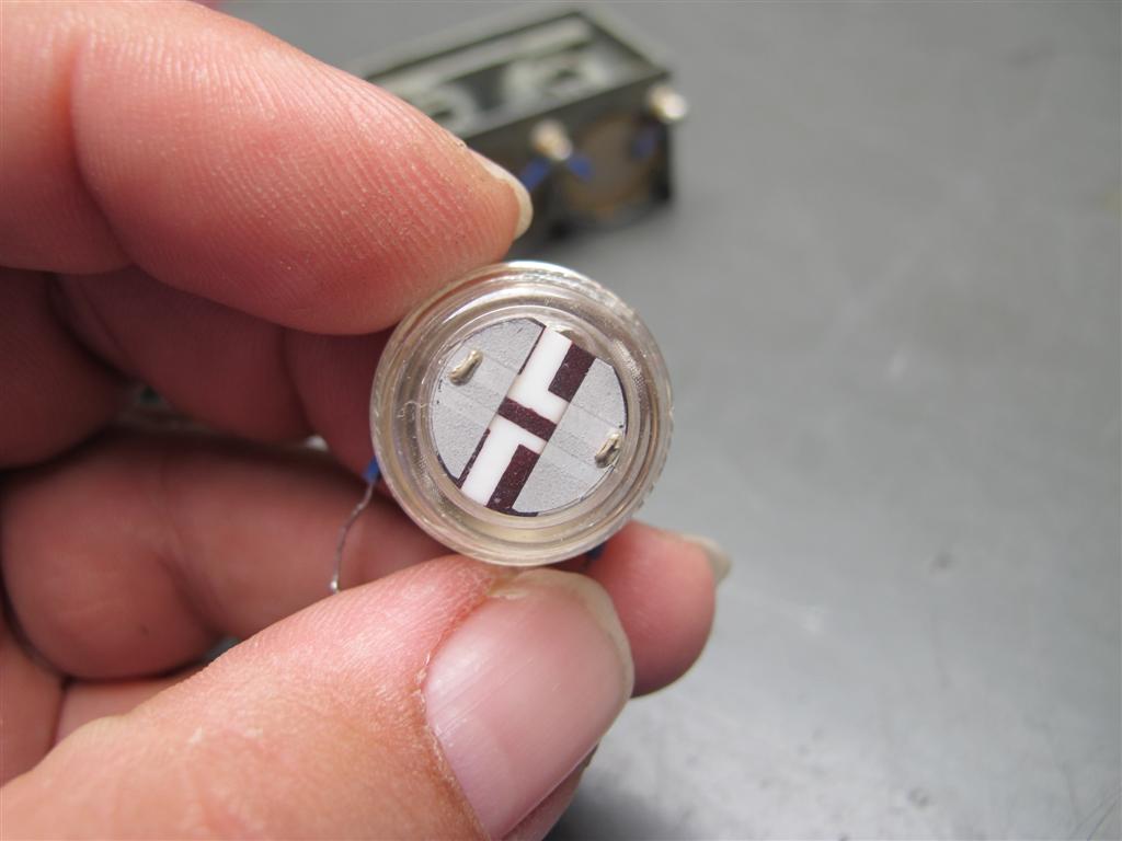

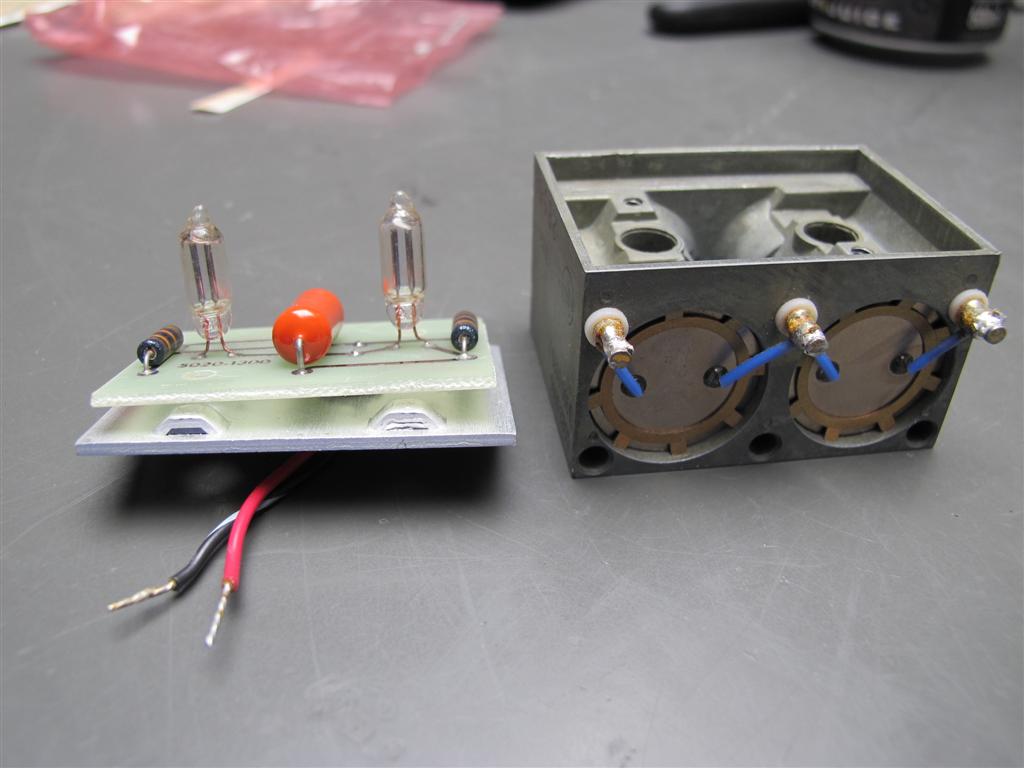

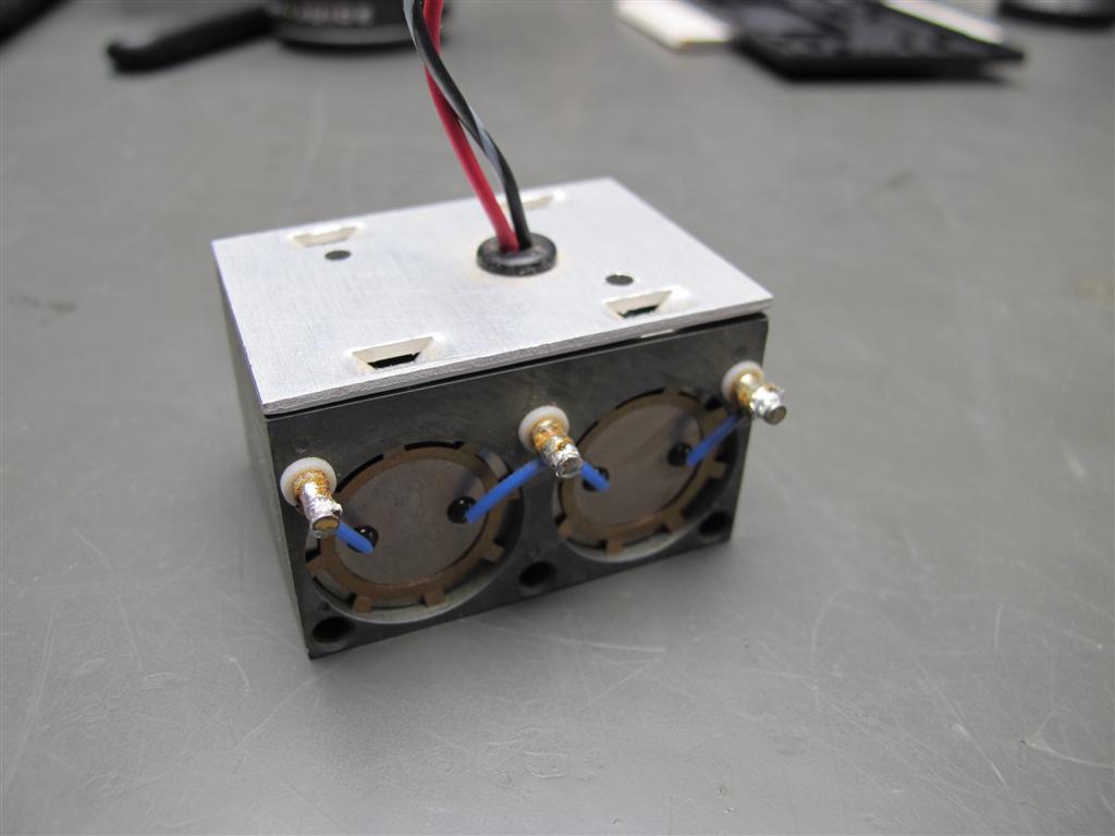

Ik heb hier iets vreemds:
http://www.uploadarchief.net/files/download/resized/img_0001%20(large).jpghttp://www.uploadarchief.net/files/download/resized/img_0002%20(large).jpg
http://www.uploadarchief.net/files/download/resized/img_0003%20(large).jpghttp://www.uploadarchief.net/files/download/resized/img_0004%20(large).jpg
Ik heb geen idee waar het uit komt, maar ik weet wel dat het een HP onderdeel is.
Het is een aluminium blokje waarin aan 2 zijdes ieder 2 LDR's zitten, op de foto linksboven zichtbaar tussen die 3 soldeerpunten.
In het midden zit een printje gestoken met daarop 2 neon lampjes.
1 van die neonlampjes heeft een C-tje in serie.
Heeft iemand enig idee wat het precies is, en waar het eventueel uit kan komen?
Waar komt het uit ?
5082-xxxx doet denken aan een of andere opto device....
Dat is een chopperblok uit een voltmeter van HP.
Zie http://www.hparchive.com/Manuals/HP-410C-Manual-sn-311-328-339-433-532…
Pagina 45
Gr.F_S
