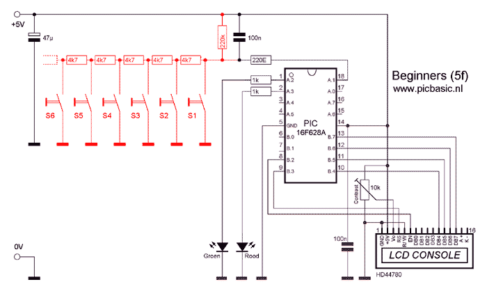

Is het mogelijk om volgende schakeling uit te voeren met gewone schakelaars in de plaats van pulsschakelaars?(heb 3 ingangen te weinig)
Sure, je moet alleen opletten met wat er gebeurt als je meerdere schakelaars tegelijk sluit: alleen die met het laagste nummer zie je dan.
Je kunt ook voor elke schakelaar een verschillende weerstand nemen, en ze anders schakelen:
+5V-----------------o
100K
o----o-----o-----o-- Naar uC
8k6 4k7 2k2 1k
s4 s3 s2 s1
gnd gnd gnd gnd
(Beter nog: 1k, 2k, 4k, 8k, enz. Denk aan binair tellen)
Dan kun je wel meerdere schakelaars tegelijk indrukken en zien welke (1 of meerdere) er (tegelijk) ingedrukt zijn / omgeschakeld zijn.
(Ik weet alleen niet of je dat ook kan doen met de analoge comperator, met een ADC werkt dit sowiso, maar die heeft de PIC16F628A niet)
EDIT:
A, het werkt met RCin... Zou alsnog moeten werken met een condensatortje parrallel aan de 100k en misschien iets andere weerstandswaarden. Zolang het bij de schakelaars maar ongeveer R, 2R, 4R, 8R, 16R (enz) is.

Oke bedankt maar kun je met een pic16f877a 3 analoge ingangen inlezen of niet? Ik heb ook nog 2 andere analoge ingangen nodig. Als ik de datasheet bekijk denk ik van wel maar ben niet zeker.

Ok bedankt ik heb nog eens aandachtig gekeken naar de datasheet en inderdaad heeft de pic16f877a 8 adc's Stan1 was me net iets voor:p. maar hoe sluit ik het schema van Lucky Luke hier op aan?

Ook dat vind je in de datasheet,
En wel op pagina 3.
AN0 > Analoge ingang 0, zit op pin 2.
AN1 > is analoge ingang 2 en zo verder.
Het rood getekende deel (kruising 220K / 4K7) op een van de analoge aansluitingen aansluiten en dan uitlezen met Adin (Proton picbasic) .

Dat dacht ik al maar ik wou dit eventjes checken maar moeten er bij de schakeling van Lucky Luke nog een codensatertje bij of niet?

Op 30 juni 2012 21:13:11 schreef bramvr:
Neen, niet die 100n.
O ja, nog een tipje. Voordat je gaat beginnen, lees eens het stukje over Adcon0 en Adcon1 in de datasheet door, deze gegevens heb je nodig om goed met de ad module te kunne werken.
