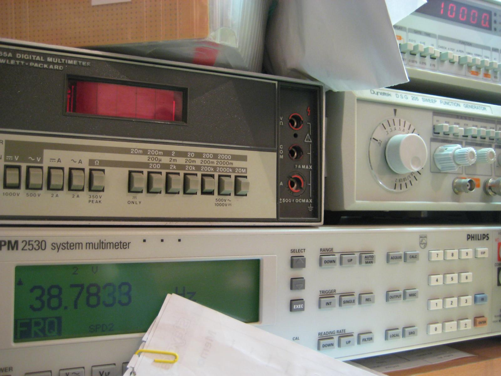

Er zijn van die projectjes die wat langer in beslag nemen dan je had gedacht.
Deze frequentiegenerator heeft behoorlijk wat jitter, maar komt volgens de metingen gemiddeld zo uit rond de 38,8 µHz. De counter staat op de foto nog op 10000, inmiddels is het 10001.
http://www.uploadarchief.net/files/download/resized/10000counts.jpg
(klikbare foto)
