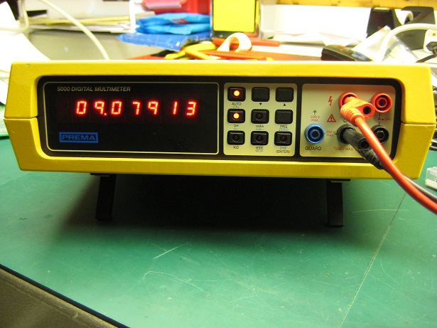

Het is geel en de spec zegt 6.5 digit... Net binnen. Werkt nog niet, display gaf bagger. Na het vervangen van de processor komt er meer leven in, maar nu cyclische reset na de systeem testen (i.p.v. de foutcode, handig). Maar ja, wat wil je voor een handvol euro's
Maar ben net begonnen :) Wordt vervolgd.
Edit, een werkend exemplaar: http://www.amplifier.cd/Test_Equipment/other/Prema-5000.html.

Het is geel en het begint te werken. Origineel werkte niets, na diverse chippies te hebben getest, de 6502 vervangen. Toen begon het wat meer te werken. Vandaag nog maar eens een andere geprobeerd, en toen kwam het ding zowaar door de testen en daarna geen reset meer.
Toen de originele terug gezet en werken. Conclusie; slecht contact. Er zitten ook van die standaard ic voetjes in.... Maar eens een keer vervangen, een goede reden om de pace eens te gaan repareren.
Verder nog te doen:
Display repareren, flex connector heeft ook slechte contacten. Na wat morrelen werd het zelfs een stuk erger. Na de foto's gelukkig.
1 bereik eens goed gaan bekijken; grote afwijking bij ohm en DC. Ander bereiken zijn best goed. Vraag me af of de fout valt weg te kalibreren. Denk het niet. Amps en AC nog niet getest.
Kalibreren dus. Mmm, waar zou dat toch kunnen ??? ;) Bij het testen van de rams en de logica met de programmer heb ik de ram met calibratiewaardes wijselijk overgeslagen.
Met GPIB gaan spelen (ook voor de calibratie).
Bij eerdere testen met de LCR meter was het zo dat 1 van de precisie weerstanden niet zo precies was. Hier ook, conclusie is dat de LCR dus niet afwijkt maar dat de weerstand niet meer goed is. Die ligt nu in de prullenbak. De andere moet ik eens gaan inbouwen in een doosje met banaanstekkers.

http://members.home.nl/baltusg/PREMA2.jpg
De LCR meter staat hier op "hold", weerstand is 5000,5 ohm 0,01%
http://members.home.nl/baltusg/PREMA1.jpg
Zijn eigen 5V.
Voor meer detail foto's van de binnenkant verwijs ik graag naar de link van de vorige post. Die van mij is exact hetzelfde, op de backup batterij na. Da's een raar vierkant geval uit 1997. Maar er komt nog mooi 3V uit.

Het loont trouwens de moeite, om de displays te vervangen. Gaat simpel (zitten in voetjes), en alles ziet er weer lekker fris uit... :)
De oude MAN74A displays geven weinig licht, ik heb ze door Kingbright SC03-12EWA vervangen (2 kwartjes per stuk), echt een wereld van verschil.

Ik heb ondertussen een Engelse manual gestuurd gekregen van Prema zelf. Die reageren nog prima met ondersteuning. Erg netjes. Schema's zijn beter leesbaar, al is het digitale deel van een nieuwere versie. Maar het analoge deel is nu de goede (of zou het moeten zijn, want ik kom SH10 niet tegen en da's geen klein ding op de tekening).
Op mijn pcb's staat op beide v7 en ik heb Duitse manuals met analoog v6 en digitaal v7 en een Engelse manual met analoog v7 en digitaal v9.
Schroefje, welk schroe.... Ow...
Edit na een half uurtje werk: display flatcable 180 graden gedraaid; display weer stabiel. Daarna eens de zero-ing gedraaid met de schakelaar achterop op calibrate. Nu zijn de waardes in alle bereiken weer plausibel. Happy!
