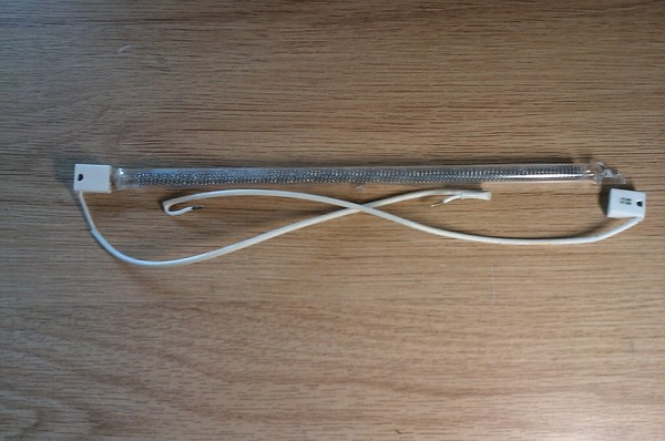

Ik zoek een element/lamp voor een terras verwarming.
Merk en type is helaas onbekend op de lamp/element staat.
220V-248V en daaronder 1850W-2000W.
Hij zal dus bij 220 Volt 1850 Watt zijn.
De lengte is 35,5 cm.
Weet iemand een winkel of groothandel liefst in de omgeving van Delft waar dit te koop is.
Bestellen via het net ben ik niet zo een voorstander van gezien de bode diensten en glas vaak niet goed gaan.:-)
Zo ziet hij er uit.
http://www.uploadarchief.net/files/download/element.jpg
Via internet gaat best goed hoor... Is trouwens geen goedkoop beestje (3e artikel zo te zien):
http://www.terrastopper.nl/terrasverwarming/infrarood/philips/onderdel…
Je kunt 't ook hier proberen, ander kleur glas maar wel goedkoper...
http://www.ebay.de/itm/Halogen-Infrared-2000-W-Watt-2-kw-SK15-Ruby-Hea…

Het probleem is onder andere ook dat er zoveel verschil in die dingen is.
Een element van een paar euro bestellen is geen ramp maar als dat ding meer als 100 euro moet kosten wil ik er ook zeker van zijn dat het klopt.
Dus vandaar de vraag naar een winkel cq groothandel in de buurt.
Die op eBay is 35.5cm, dus dat klopt wel (alleen is 'ie ruby, rood dus). En hij lijkt qua uitvoering exact hetzelfde.
Misschien heb je 'm voor een paar euro. (Hij heeft er meerdere te koop staan)

Op 27 februari 2013 18:47:35 schreef pa3gws:
[....] Dus vandaar de vraag naar een winkel cq groothandel in de buurt.
Heb je al eens gekeken bij de Rotterdamse Elemeneten Fabriek ? http://www.ref.nl/
