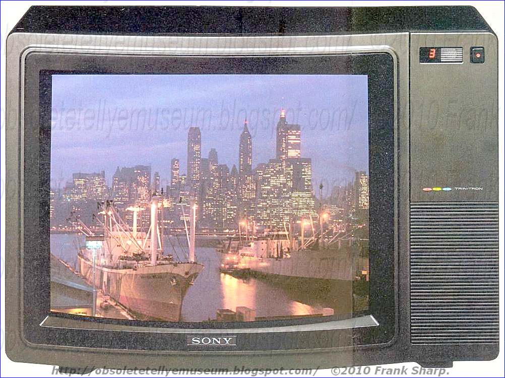

Op 12 februari 2013 08:05:09 schreef flash2b:
Het was idd een 2.2nF condensator, stom van me zeg!
@flash2b Ach, het was natuurlijk ook niet helemaal eerlijk van mij, want ik had een voorsprong.... De lijneindtrappen van de Sony-TV's die ik in het begin van m'n carrière onder handen kreeg zaten helemaal vol met deze blauwe jongens.
