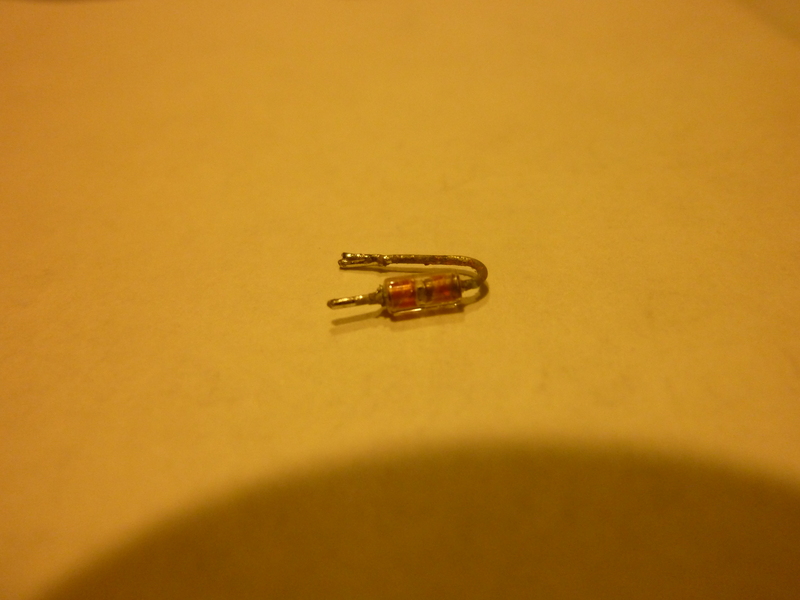

Ik heb hier een gelijkrichter liggen met het opschrift SI 7949 waar ik geen datasheet van kan vinden. Ik moet namelijk de max spanning en stroom weten.
Ik heb hier iets van een diode / zenerdiode / varicap of iets in die geest .
http://www.uploadarchief.net/files/download/p1010169.jpg
Als ik het op de diodetest meet dan krijg ik in beide richtingen 859 mV .
En met de handige zenertester(*) krijg een spanning van 4.5 volt te zien .
Het komt uit een schakelende 12 volt 25 ampere voeding van victron energy.
wie heeft er meer info over ?
