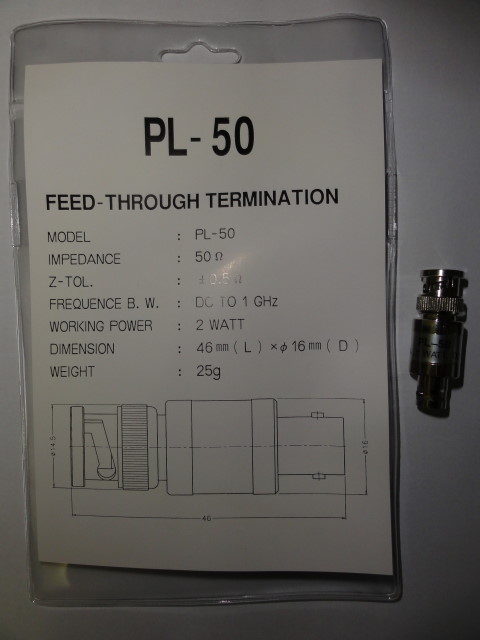

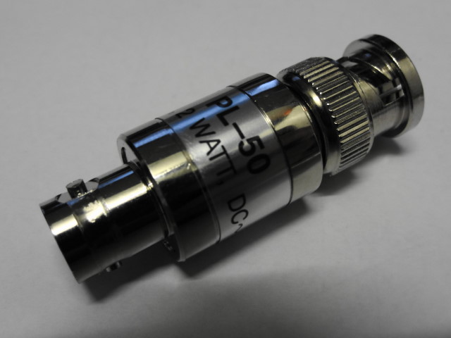

Eindelijk binnen vandaag, mijn feed-through terminator. Ongeveer 5 weken levertijd, gekocht voor een redelijke prijs. Ik vind het vreemd dat die dingen zo moeilijk te vinden bij verschillende winkels/ebay, zeker voor een schappelijke prijs.
Het is een Rigol RT50J, maar op de verpakking en terminator staat de code PL-50.

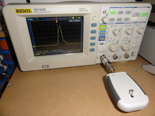

Resultaat.... een veel strakkere puls !

Feed-through terminators zijn niet moeilijk te vinden.
O.a. Conrad, Testec HZ22.
flash2b
Dank daarvoor, daarom kon ik het bij Conrad niet vinden, zij hadden het vertaald in "doorgangsafsluiter voor meetkabels" op hun engelse site is het vertaalde naar "50-OHM Passageway Con.termination".
Foto van die Testec HZ22 geeft trouwens 500MHz aan, beschrijving van Conrad is 1GHz. Prijs is wel OK als hij 1GHz is.
Heb je nog andere links naar (web)winkels die dit soort dingen en/of attenuators/LPF/HPF verkopen?
@rbeckers
Bedankt voor de links, echter of er is geen webshop, of ze leveren niet naar nederland, of shipping is erg duur.
Die van Conrad is een aardig alternatief, mijne is gekocht bij de importeur van Rigol in NL.
De van Funkamateur, heb ik nog gevonden. Helaas zijn de attenuators "nicht leiferbar".
[Bericht gewijzigd door flash2b op 17 mei 2013 21:56:02 (11%)
Ik heb die van Hameg, die is best goed moet ik zeggen. Ooit bij conrad gecocht. Wil je het helemaal perfect afsluiten dan zet je er nog een verzwakker na. De Ingang van de DS1102e is bij 100 MHz nog maar 31 Ohm. Dat staat parallel aan die 50 Ohm. Mijn ervaring is dat een verzwakker zelf ongeveer vergelijkbaar werkt maar de combinatie samen nog beter. Voor het meeste werk binnen de BW van je scoop is zo'n inline terminator echter ruim voldoende
Vraagje van een HF-ondeskundige: heeft zo'n doorgangsafsluiter merkbare voordelen t.o.v. een T-stuk met een klassieke 50Ω eindafsluiter?
Ja, voor hoge frequenties is een T-stuk met terminator slechter.

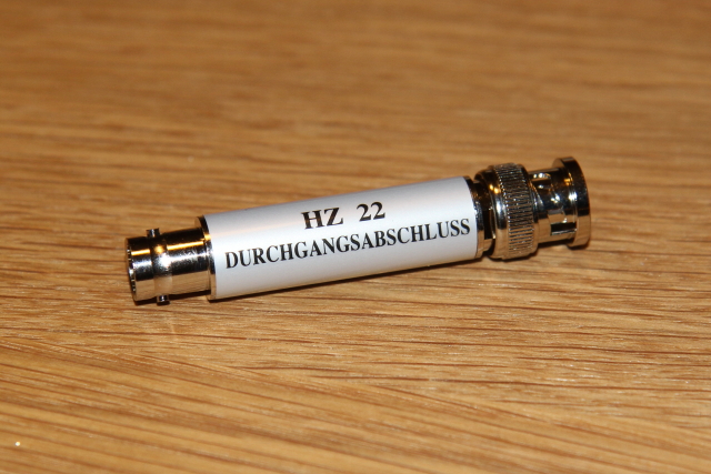

Op 17 mei 2013 21:06:43 schreef flash2b:
Toevallig heb ik een tijdje terug zo'n ding van de grote C mee laten liften met een bestelling, zien er tegenwoordig qua label nog weer anders uit, helemaal geen specificatie er meer op, alleen de tekst "HZ22 Durchgangsabschluss"
Hij lijkt ook een stuk langer dan op de foto zoals die op de Conrad site staat.
flash2b
Kan je een foto 'showen' ?
Edit...
Bedankt voor de foto!
[Bericht gewijzigd door flash2b op 18 mei 2013 22:54:24 (40%)
Op 18 mei 2013 22:33:24 schreef flash2b:
Edit: Dit zou ook moeten lukken nu:
http://www.uploadarchief.net/files/download/img_2034cropsmall.jpg
