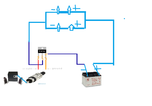

Heeyyyy
Het is gelukt
Je moet gewoon een tulp plug inplaats van de Mini Jack aansluiting
Erop doen en op een 2.1 setje aan sluiten
Ik heb een Een 2 x 20 Wat boxjes met 30 wat subwoofer
Van Philips en het werkt perfekt
En ik heb de ledjes paralel gedaan inplaats van series
Hier is het schema:
De pijltjes zijn de ledjes.
Hetzelfde als je vorige schema ipv de leds de leds trip aansluiten.
De schema die jij hebt zo erg fout. Er worden nergens weerstanden gebruikt. De transitor ingang(basis) hoort een weerstand te hebben zodat het heel blijft. Een potmeter ervoor kan je zelfs nog regelen.
Voor de led horen ook weerstanden voor elke rij appart.
In een ledstip zitten al weerstanden en kan je direct aansluiten op 12V
Kijk een volhouder!! dat zie ik graag . Mooi dat het gelukt is, maar je schema kan nog wat advies gebruiken.
Ik heb zelf niet zoveel verstand ervan alleen van het aansluiten en inelkaar zetten
Dus zou je een schema willen maken Grt Nick
Zeg even welke transistoren je hebt, deze gaat misschien niet zo goed 'open' met je geluidsignaal van je jack.
De tulp is zeker van 1 zo'n speakertje? Die geeft een hoger voltage, kan je bijna de leds direct op aansluiten denk ik.
Ledjes moet je altijd in serie zetten met een weerstand, probeer welke weerstand begint te dimmen en doe dan een maatje lager. Anders worden ze te warm en gaan ze veel sneller stuk, soms binnen een tiende seconde met een plof en rookpluim
Ledstrip kan je hetzelfde aansluiten als de leds, die mogen wel zonder weerstand.
