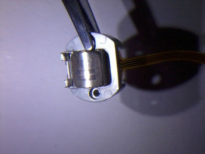

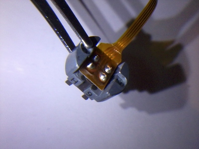

Ha die Niels,
Dat is een kopje voor het lezen en schrijven op een polyester band.
Misschien heb je wel eens gehoord van een cassette deck?
Het is van het 2 spoors type, en door de kop om te draaien of de cassette om te draaien heb je nog twee sporen, dus 4 sporen per band voor jouw kopje.
Professionele bandrecorders in studio's gebruiken voor zeg uitzendingen, maar 2 sporen over de hele band (stereo)
De bandrecorders in opname studio's zijn vaak 24 sporen of meer :-)
Daar heb je dus hele grote koppen voor en die zijn ongelovelijk duur.
Dit is een link naar een bandrecorder kop met 16 sporen.

Iets specifieker nog: Dit kopje is op een schijfje gemonteerd, dus het is gebruikt in een deck waarin je zonder de cassette te keren de resterende 2 sporen kunt beluisteren: meestal autoreverse genoemd.

het komt uit een pioneer versterker en ik heb er nog een en wat doet het en hoe werkt het en hoeveel volt heet het nodig??

Ha die Niels,
Leuke vragen stel jij...
Dat is zoiets van: "ik heb hier een kerncentrale" hoe bedien ik deze? *grin*
Gegroet,
Blackdog
Sometimes people don't want to hear the truth because they don't want their illusions destroyed
Een opname-/afspeelkop wat je laat zien is redelijk onbruikbaar. Alleen als je wat meer kennis hebt over de tape techniek zou je er wel enige experimenten mee kunnen doen. Als je meer wild weten over de werking en geschiedenis van de casettespeler/recorder zou je deze wiki pagina eens kunnen lezen.
De werking is vrij simpel. In de cassette zit een kunststof tape met ijzerdeeltjes er op. Je zult wel weten dat ijzer magnetisch wordt als je er een magneet langs haalt. In de cassetterecorder gaat de tape langs deze kop en door het geluidsignaal, wat een sinusvormige spanning is, wordt er in deze kop in kleine elektromagneetjes een magnetisch veld opgewekt wat de tape magnetisch maakt. Wanneer je de tape weer afspeelt zal deze magnetische tape weer een spanning opwekken in de elektromagneetjes, wat dan door een versterker weer wordt versterkt waardoor je het weer kunt horen.
Je kunt op deze kop niet zomaar spanning zetten. Deze werken op een zwak geluidssignaal om een wisselend magnetisch veld op te wekken om op te nemen. Of door juist weer een zwak elektrisch signaal op te wekken door de wisselend magnetisch tape die er langs gaat.
