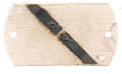

Ik weet helaas niet of dat asbest is, maar aangezien gebruik toen nog niet verboden was en het er wel een beetje uitziet als asbestkoord... Zou het zomaar kunnen. Voorzichtig een hoekje of uiteinde wat vochtig maken, dan een stukje vochtig materiaal erafplukken en in een goed gesloten potje of zakje even naar het lab brengen lijkt me de beste manier om dat vast te stellen.
Alternatief voor verwijderen zou kunnen zijn om het in een hittebestendige dunne lak te zetten.
[Bericht gewijzigd door maartenbakker op 16 maart 2014 21:41:11 (12%)
Hoe groot is die weerstand (afmetingen èn eletrische waarde)? Misschien kun je hem namaken op een mica plaatje van 5× 5 cm? Dat heb ik wel voor je liggen. Anders zou ik denken aan twee keramische staafjes op aftand waar je de weerstandsdraad omheen wikkelt (ik hoop dat dit duidelijk is, anders zal ik een tekeningetje moeten maken).
Ik vermoed van wel, Maarten. Wij hebben hier nog een 'antieke' (jaren 50) broodrooster van Philips staan waar het element op asbestplaat is gewikkeld (moet je het nummer hebben).
Trouwens, de ovens van de bakker van Albert Heijn blijkt ook asbest te hebben bevat, zoals kortgeleden uit de pers bleek :(
[Bericht gewijzigd door Tidak Ada op 16 maart 2014 22:26:50 (32%)

Op 16 maart 2014 22:23:08 schreef Tidak Ada:
Dat is duidelijk, en zou kunnen werken, ware het niet dat ik er graag gewoon afblijf. (Maar dank voor je aanbod). Want totdat zeker is wat het wél is, ga ik uit van asbest.
Het is ook niet mijn voeding, ik kan 'm dus ook niet "gewoon wegdoen", wat ongetwijfeld het advies gaat zijn en misschien niet eens zo'n slecht idee is. Al is het wel zonde van zo'n mooi oud apparaat, neonlampjes voor CV of CC bedrijf, geweldig. Enfin. Ik wordt ook graag mooi oud. (En ja, in een aantal van de gebouwen waar ik kom zit vast meer asbest, maar hopelijk gewoon netjes "hechtgebonden".)
@mb
Welk lab zou ik dat naartoe moeten brengen? (Wat mij betreft krijgen ze dan de hele voeding - maar het is dus niet mijn voeding).
Heeft philips nog een afdeling waar je dit soort dingen aan kan vragen?
@testman: Jij hebt er dus blijkbaar ook een? (Dan laat ik je weten wat het verdere verloop is, en als ik dat vergeet: mail me.)

Weet jij of philips vermogensweerstanden met asbest heeft gebruikt?
Bij vermogensweerstanden gemonteerd op een M3 bout gebruikte men asbestringetjes tussen de carrosseriering en de weerstand.
Het materiaal op de foto lijkt idd erg op asbestkoord.

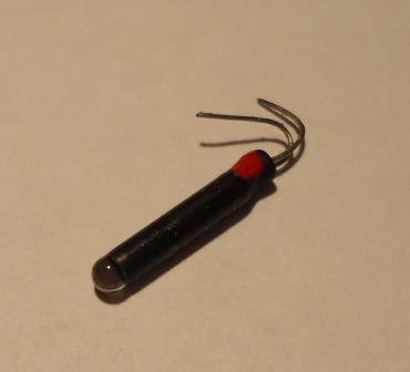

in mijn sorteerdoosje ben ik een component tegengekomen dat ik niet kan thuisbrengen. Ook zoeken op Google levert niks op. Het is een O12,mogelijk een licht-diode Ge. Wie weet wat het is en kan? Hij is geheel zwart, glazen kopje en een rode punt erop.
http://www.uploadarchief.net/files/download/o12.jpg
[Bericht gewijzigd door Henry S. op 18 maart 2014 00:33:43 (67%)
Die dingen heb ik ook liggen, volgens mij zelfs met een datasheet. Ik ga even voor je graven.
Ik heb twee dingen die daar erg op lijken. Maar die hebben geen doorzichtige top. Ze zijn helemaal zwart met zo´n rode stip. )maar zwart en stip was toen eerder regel dan uitzondering. De mijne zijn diodes en er staat valvo OA5 25A op. Volgens mij werden vroeger germanium diodes wel eens van verf ontdaan om ze als fotodiode te gebruiken. Maar dat is van voor mijn tijd.
Je kan met een diode test van je DMM eens kijken wat het doet. En evt met een gevoelige stroom meter kijken wat ze als fotodiode doen. Geen idee hoeveel stroom ze zouden moeten leveren. Laatst met een moderne gewerkt en die leverde 50 uA.

Een oude GE-photodiode. Een ORP12 is het niet, die heeft een ander huisje.
Behuizing lijkt op een ORP60 of ORP61.
Zijn de ORP's niet allemaal LDR's?
@Herms: Wat kan je meten? Bij een LDR in het donker een bijna oneindig hoge weerstand, bij lichtinval een veel lagere. Een fotodiode meet - met de multimeter in de diodestand - in het donker maximaal, en bij lichtinval tot minimaal 0.2-0.3V (Ge) of 0.6V (Si).
O = halfgeleider
R = weerstand
P = photo
Zo ook
OCP = fototransistor
OAP = germanium fotodiode
OBP = silicium fotodiode
@fred:
Eeb fotodiode levert geen stroom. die laat stroom door naar gelang de hoeveelheid licht, die er op valt
Jij beschrijft een (selenium) fotocel (Photo voltaic cell)

Da's nieuw voor mij!
Ik heb echt altijd geleerd dat een pure fotodiode fotoconductief is en de fotovoltaísche cellen bestaan uit een halfgeliderlaag met een opgedampt goudlaagje als anode, net zoals een solarcell. Je zou er zelfs geen spanning over mogen zetten!
De oudste bekende voor mij is de selenium fotocel, die vroeger in belichtingsmeteres voor camera's werden gebruikt.
Spanning over de junctie van een fotodiode door verlichting is eigenlijk ongewenst, omdat dat de stroom door de fotodiode zal beínvleoden.
Er zal dus een princiepiëel verschil in opbouw zijn. Iets van avalanche effecten?
Verder zal het een kewestie van 'what's in a name' zijn.
Wiki is niet altijd 100% correct...
Misschien iets om te gaan meten?
Uit de eerste de beste LED die ik hier heb liggen (onbekend type, heldere behuizing) komt onder een bureaulamp 100mV. Als ik er met een Maglite op schijn wordt het zelfs 600mV. De LED levert dus een kleine spanning.
Damn the torpedoes, full speed ahead!
In de praktijk lijkt de constructie van een gewone fotodiode ook sterk op die van een seleencel vermoed ik.
In een Eloncobulletin zag ik dat Philips de eerste generatie zonnecellen ook gewoon tussen de fotodiodes nummerde...
Een ORP12 in een ORP60-huisje zou me opzich niet verbazen, zal wel een second source fabrikaat zijn hoewel ook Philips wel rationaliseringen in de productie uitvoerde.
Ben even gaan meten. Ik heb hier wat fotocellen liggen, helaas geen echte fotodiodes, maar een LED geeft inderdaad een fotostroom af. Dat LED's goede spanningsreferenties zijn wist ik wel, maar dat ze ook een fotvoltaísch effect hebben niet.
Die omkeerbaarheid is trouwens ook duidelijk bij thermokoppels en peltiers.
Waarom er dan twee verschillende benamingen zijn kan ik niet volgen, of het zou moeten zijn dat de fotocel efficiënter is als stroombron en de fotodiode als optisch beïnvloedbare geleider.
Het komt in ieder geval simpel gezegd op het losmaken van vrije elektronen neer...

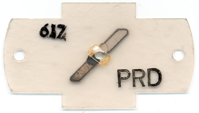

Nog wat andere onbekende componeneten:
http://www.uploadarchief.net/files/download/resized/617-prd.jpg
http://www.uploadarchief.net/files/download/resized/fxr-z223a.jpg
Wie weet wat dit zijn?
Het zijn mica plaatjes met twee strops, wwartussen een heel din draadje zit (Foto's zijn klikbaar).
