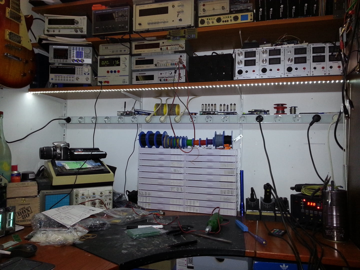

Mooi werkplekje overigens IchtusMonsterosum :)
