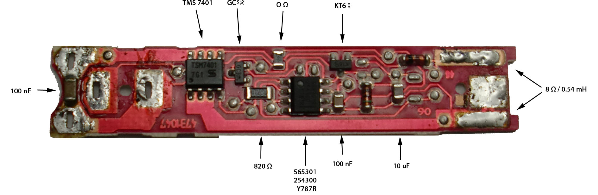

Enfin, batterij en spoeltje los gesoldeerd van de rode PCB, om vervolgens het motortje eens te testen op 1.5V met de labvoeding. Het motortje draaide prima. Toch heb ik nog even de spanning opgevoerd, maar daarbij draaide het motortje al gauw te snel. De NiCd zal dan wel een 1.5V (1.2V) versie zijn.
Inmiddels heb ik dus wat AA-NiMH's besteld met soldeerlipjes. Ik heb ze opgeladen om vervolgens aan te sluiten op het interne printje. Alles weer netjes vastgesoldeerd, maar zonder resultaat.
Vanaf toen begon het onderzoek. Het PCB'tje is enkelzijdig en voorzien van diverse SMD-componentjes. Hieronder is een kleine afbeelding zichtbaar, al krijg je bij het aanklikken een mooie grote foto tevoorschijn getoverd.
http://www.uploadarchief.net/files/download/oral%20pcb_s.jpg
Op de PCB zitten 2 dioden zonder tekstopdruk en verder enkele componenten, waarvan ik de opdruk in de afbeelding heb vermeld. Enkele componenten heb ik losgesoldeerd om de waarden te meten. Zodoende weet ik nu dat er 2x 100 nF kerko's, 1x een 10 uF kerko zitten en dat het spoeltje 0.54 mH (8 Ohm) is.
Verder zie je links 4 gaten in de print. Helemaal links zitten onder en boven een gat, waarop de motor is aangesloten. Rechts daarvan zit een aansluiting naar de schakelaar, en daar rechts van zit de aansluiting voor de "+ pool" van de accu / batterij.
De SOIC-8 chip in het midden (565..) heeft de volgende aansluitingen :
Pin 1 => Pin 4 van 7401
Pin 2 => NC
Pin 3 => 820 Ohm
pin 4 => Pin 8
pin 5 => GND (en 100 nF)
pin 6 => Schakelaar
pin 7 => 100 nF
pin 8 => KT6 (SOT23)
De SOIC-8 chip links (TSM 7401 *) is volgens mij een soort MOSFET, omdat ik zie dat die met 1 pin wordt aangestuurd via dat rare andere IC'tje. Echter, als ik de schakelaar indruk, zie ik dat er geen spanning op de aanstuurpin staat. Nu vermoed ik dat het rare IC dan defect is, of dat er iets anders aan de hand is.
Tot zo ver mijn beschrijving van het printje, de componenten en het probleem.
Kan iemand me een stukje op weg helpen ?
(*) In de afbeelding maakte ik een type-foutje. Daar staat TMS 7401. De correcte opdruk is TSM 7401, en is volgens mij een IC van Sanken.

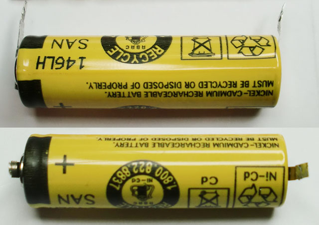

Toevallig heb ik net een oudere versie van Braun/Oral-B open liggen, dit omdat de accu zomaar leeg lijkt te zijn. Die van mij kan je openen door de onderkant op de rand van de lader te zetten, en dan een kwart slag te draaien. Helaas ging dat wat stroef en zijn de draadjes van de laadspoel onderbroken.
Mijn printje bevat niet meer dan een Minimelf diode over de motor, een BAW56 (A1t) SOT-23, een XP06501 XN6501 (5N) SC-88, en een 2SC3444 (DC) SOT-89.
Die laatste krijgt op dit moment te weinig basisspanning, en wordt een beetje warm, waardoor de motor niet op gang komt. In het weekend maar eens verder meten.
De accu is een AA NiCd van 1.2V, en deze is opzich nog goed.

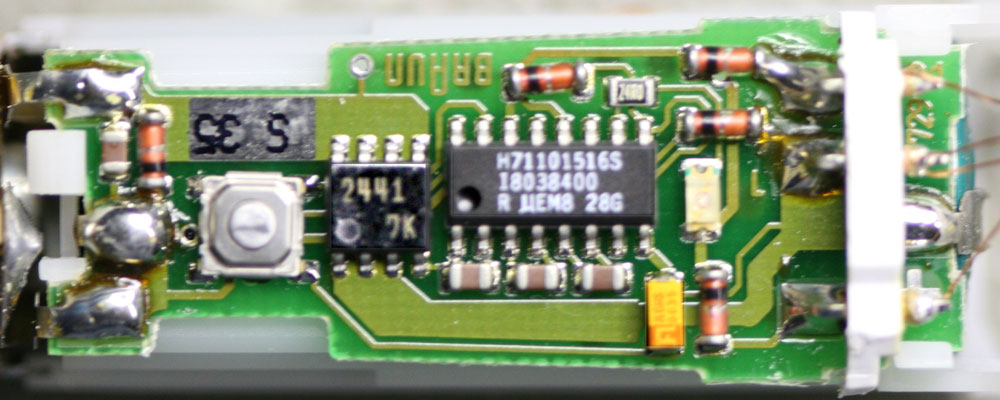

De tandenborstel vanavond toch even opengemaakt.
Excuus voor de onscherpte, ik heb uit de hand gefotografeerd.
Klik voor grotere foto's.
http://www.uploadarchief.net/files/download/resized/braun_3d-action_front.jpg
http://www.uploadarchief.net/files/download/resized/braun_3d-action_back.jpg

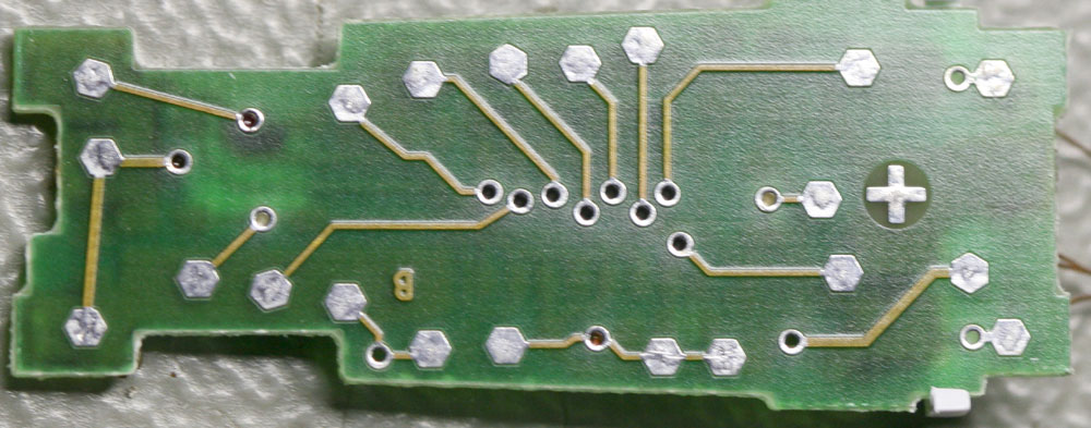

Edit: Op de onderzijde van de print staat een groot plusteken (rechts op de foto).
Erg verwarrend want aan die kant van de print wordt de negatieve pool van de batterij aangesloten!
Op het ene IC staat 2441 JK, op het andere IC H71101516S / I8038400 / RµEM8 28G
Dan zit er een groot geel ding (elco?) met daarop /\ GµS en iets dat lijkt op 96 35
De diodes en condensatoren hebben geen opdruk.
Mijn tandenborstel is dus anders dan die van de TS.
De accu meet onbelast 1,4V en is korter en dikker dan AA, 42 x 16,7 mm.
Er staan een paar letters op die mij verder niets zeggen: HR en CBH.
Mijn idee om de accu te vervangen laat ik maar schieten, AA accu's zijn makkelijk te vinden, maar dit formaat waarschijnlijk niet.
Na 15 jaar durf ik met gerust geweten de tandenborstel af te schrijven. Bovendien is de rubber afdichting bij de borstel-as tijdens de operatie ingescheurd.

Inmiddels heb ik de datasheet voor de TSM7401 (N-channel MOSFET) kunnen vinden, dankzij een "EEVblog #284"-filmpje over Braun tandenborstels.
Toen ik hem enkele jaren geleden opende had ik ook een afgebroken draadje.
Ik heb er toen 1 wikkeling afgehaald zodat de draad weer lang genoeg was.
Die ene wikkeling gaat het verschil niet maken, hij laadt net zo goed als vroeger.
@ Oxurane: meet de gate-source spanning en de drain-source spanning eens als hij aanstaat.
[Bericht gewijzigd door Zonnepaneeltje op 4 april 2014 07:08:03 (17%)
Ik had net even tijd om de gevraagde meting uit te voeren. Ik opende de datasheet en pakte mijn multi-meter erbij. Vervolgens schakel ik de tandenborstel in om te gaan meten, schrik ik van het geluid, omdat de tandenborstel het opeens weer doet.... Wonderbaarlijk. Ik heb die tandenborstel maar weer in elkaar geschroefd.
Nu is de andere (met de oude Sanyo NiCd batterij) nog defect, al heb ik die oude accu wel opgeladen tot 1.3V.
Bij inschakelen meet ik het volgende :
Tussen Gnd en Gate : 0 V
Tussen Gnd en Source : 0 V
Tussen Gnd en Drain : 1,3 V
Op de drain staat trouwens continu 1.3V (Via +pool batterij, over motor naar drain van TSM7401).
Hmm,. achteraf niet zo slim om die andere weer in elkaar te zetten, want nu heb ik geen referentie. Ik zie wel, maar inmiddels zijn er 3 tandenborstels succesvol gerepareerd, al waren er verschillende batterijen voor nodig.
-=[EDIT]=-
Inmiddels ben ik erachter gekomen dat ik de 10 uF verkeerd heb teruggesoldeerd. Op de foto zie je dat er boven de 10 uF ook een pad zit.... Ik heb het net weer teruggesoldeerd, maar de tandenborstel blijft dood, en de metingen aan de Drain, Source en Gate bij in/uitschakelen blijven hetzelfde.
[Bericht gewijzigd door oxurane op 4 april 2014 22:52:01 (15%)
Gezien je metingen krijgt de mosfet geen aansturing.
