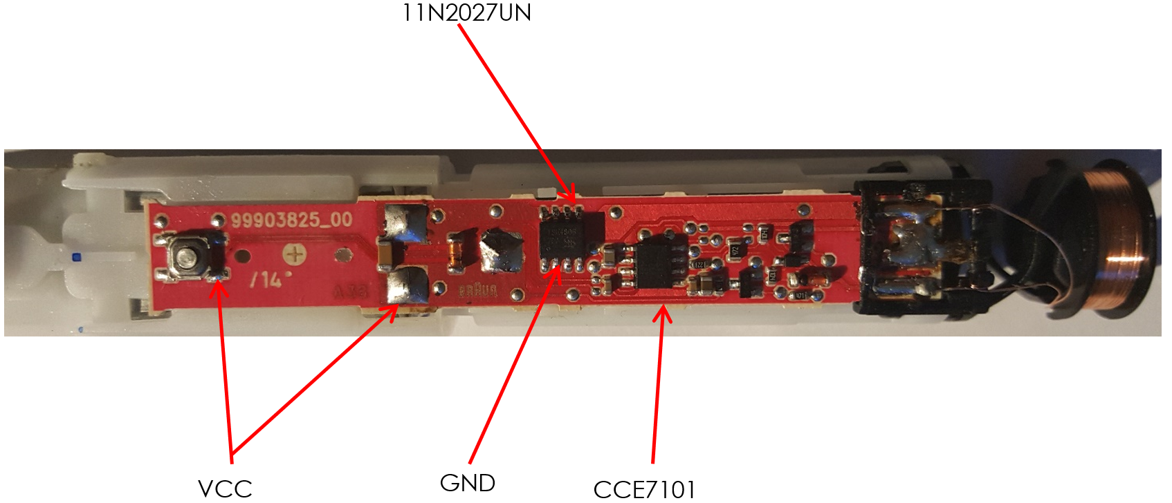

dijkmane
kick van oud topic, met wellicht aanvullende nuttige info.
ik heb een nieuwere versie hiervan, lijkt er hetzelfde uit te zien, maar heeft een drukknopje als aan/uit schakelaar en andere IC's.
van 1 hier in huis, wel de oude versie, had ik al eens de accu vervangen. oude accu gaf toen in de batterij tester 300mAh aan en de vervangende accu >2000mAh.
hierna zonder problemen zo'n ruime 2 weken gebruiken zonder te laden, perfect dus.
van de andere, het nieuwe type 3709, batterij was na 2-3 dagen leeg, dus ik denk, we doen weer hetzelfde trucje.
vervangende accu gezocht ( gewoon een AA waar ik 2 draadjes aan heb gesoldeerd ) met capaciteit ongeveer 2000mAh.
ding open en vervangen, zo die kan weer even.
mooi niet dus.
nu is ie elke dag leeg !?
snap er helemaal niets van want de accu meet gewoon 1,4V.
zet je m 10 seconden op de lader, doet ie t weer 1 dag, heel vreemd.
er zitten 2 IC's op het printje, paar diodes, C's weerstanden en torren, zie : ( klik voor groot )
2027US is zo te vinden, power mosFET, deze regelt motor aan/uit, wordt geschakeld via pin 4, deze komt vanuit een CCE7101 pin 6
van die CCE7101 kan ik geen gegevens vinden.
deze lijkt het laadproces te regelen, heeft de timer functie in zich ( na 2 minuten gaat ie even uit/aan/uit/aan ) en het schakelaar signaal komt er op binnen op pin 7
switch hangt direct aan de + van de accu, switch werkt, maar motor gaat niet aan.
het lijkt wel of er geheugen in zit dat onthoudt hoe de accu was en dat er na x gebruik weer laden nodig is, dus na x gebruik doet ie niets meer, 10 seconden op de lader en je kunt weer 4-5 x gebruiken.
maar in 10 seconden ( geprobeerd, minder dan 8 seconden werkt niet ) kun je nooit zoveel bijladen.
stond op t punt een nieuwe te kopen.
IC "gereset" door willekeurig sluiting te maken tussen VCC en stuk voor stuk elke pin en GND en stuk voor stuk elke pin, gewoon met de accu er in.
nu doet ie t al een week zonder problemen.
alsof men niet wilt dat je de accu vervangt ....
