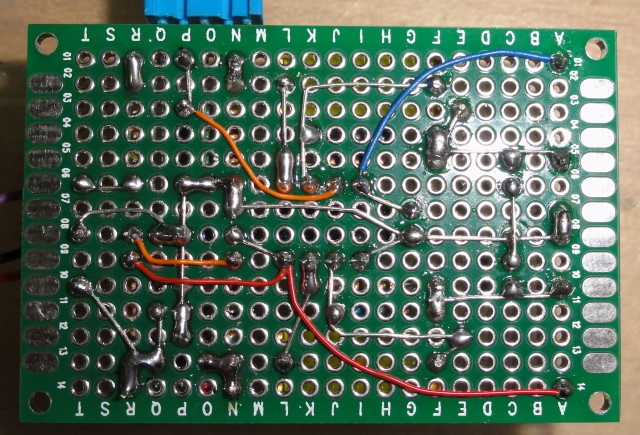

Van het weekend ben ik verder gegaan met de Op-Amp Parameter Tester en heb dit maal de Symmetrische Referentie gemaakt. Dat is het rechter deel van het schema van Blackdog. Het linker deel had ik begin dit jaar als gemaakt.
De referentie werkt prima, alleen heb ik twee weerstanden een andere waarde moeten geven. Met R8=10K en R9=2K74 is het regel bereik 10,12 tot 11,49V. Dat is dus te hoog! Ik heb R8=10.2K en R9=3.3K, bereik 9,21 tot 10,23V, gebruikt. Deze (precisie) weerstanden had ik beschikbaar, vandaar de waarden.
De de Bourns 10 slagen potmeter (niet op de foto!) is de uitgang mooi symmetrisch te regelen en super stabiel.
Er is nog een lange weg te gaan, voordat de hele tester af is, maar dit is weer een stapje. De volgende stap zal de dubbele uitgang sectie zijn en dan is er dus al een dubbele regelbare voeding zonder de modulatie, want die zit in de shifter.
De referentie heb ik op zo'n groene ebay print gemaakt.
http://www.uploadarchief.net/files/download/dsc08525%20(1)_cleaned.jpg

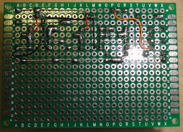

Vandaag verder gegaan met het bouwen van een halve uitgang sectie.
Tijdens het bouwen kwam ik erachter dat er een fout in het schema van de uitgang sectie zit. De fout zit zowel in de positive als negative rail en zit aan de inverterende ingang van NE5532-2. Deze is in het schema aangesloten aan de rail van NE5532-4, maar moet eigenlijk aan de uitgang pin7 van de NE5532-2 zitten. Ik heb dit tijdens het bouwen al gecorrigeerd, dus het leverde geen problemen op.
@Blackdog, kan jij het schema AUB aanpassen?
Ik heb het halve deel bedraad als positive en tijdelijk de ingang verbonden met 5V. De uitgang is dan netjes 11V. Bij ingang 0V was de uitgang 0V. Ik neem dus maar aan dat als de ingang 10V is, de uitgang 22V wordt, maar dat zal ik pas testen als ik de andere kant ook af heb en ik de referentie eraan gaan hangen.
Wederom een groene ebay print gebruikt, dit keer een maatje groter, maar hier kunnen beide delen op worden gehuisvest.
http://www.uploadarchief.net/files/download/dsc08535%20(1)_cleaned.jpg
En speciaal voor de onderkant fetishisten:
http://www.uploadarchief.net/files/download/dsc08533%20(1)_cleaned.jpg

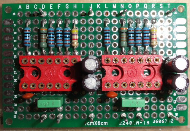

Inmiddels zit het andere deel ook op de print. Ook dit deel doet het volgens mij, 5V in 11V uit.
Tijdens de bouw kwam ik erachter dat de elco's die over elke op-amp staan maar 25V konden verdragen. Natuurlijk ging op een gegeven moment het 'dak eraf'. Nu heb ik ze vervangen voor 50V exemplaren van Nippon Chemicon.
http://www.uploadarchief.net/files/download/dsc08541%20(1)_cleaned.jpg
Sorry geen onderkant foto's.

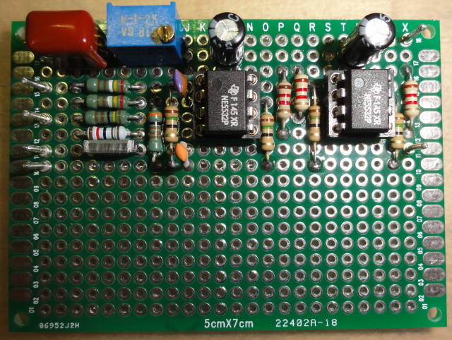

Vandaag heb ik het rechter deel van de common mode shifter uit het schema gemaakt. Dat is dus het deel met de op-amps.
Hoewel het schema redelijk overzichtelijk is, is het opbouwen van de PCB met een quad op-amp niet de leukste klus. Maar het is gelukt om zowel de negatieve als de positieve weer op het groene ebay printje te krijgen.
Morgen ga ik het circuit door-piepen, spanning erop zetten, meten, op-amps erin zetten, meten en duurtesten. Daar was vanavond geen tijd mee voor.
Van boven ziet het er zo uit:
http://www.uploadarchief.net/files/download/dsc08552%20(1)_cleaned.jpg
http://www.uploadarchief.net/files/download/dsc08550%20(1)_cleaned.jpg

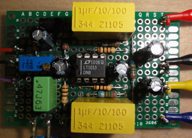

Vandaag de common mode shifter kunnen testen. De rechter deed het in één keer, de linker deed het aanvankelijk niet. De fout was makkelijk te vinden doordat ik met een ohm meter van pin tot pin in de ic voet kon meten en vergelijken. Het bleek een slechte soldering te zijn.
Hier zie je de shifter in actie. De ingang spanning is niet precies 1V, vandaar dat de waarde 1/100 mA afwijkt:
http://www.uploadarchief.net/files/download/dsc08555_cleaned.jpg
Ook met een ingang van -1V (ook iets (2/100 mA) hoger veroorzaakt door mijn simpele test set-up op mijn tweede tafel) komt er een omgekeerde stroom uit.
http://www.uploadarchief.net/files/download/dsc08557_cleaned.jpg

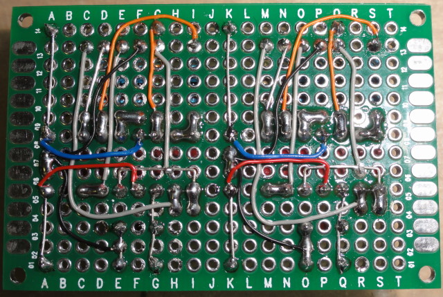

Het linker deel van het de common mode shifter heb ik ook al gemaakt.
Er zit een klein foutje ik dat deel van het schema. De linker kant van de schakelaar voor "Negatieve Shift +1V" voor het positieve deel moet nog worden verbonden met de oranje gekleurde "+0.5V". De pin is in het schema niet aangesloten.
Omdat ik R1 en R6 niet in de waarde 7k68 kon vinden, heb ik deze samengesteld uit een 7K5 in serie met een 150Ω. Ik kan prima het 1V en -1V instellen.
Dit deel heb ik zo op de PCB gezet:
http://www.uploadarchief.net/files/download/dsc08554_cleaned.jpg
Ik heb geen 8 standen schakelaar (en kan ze ook nergens vinden), dus ik maak gebruik van een 6 standen schakelaar (gekocht op Rosmalen 2014) en een extra "Neutral" schakelaar in serie. Deze laatste schakelaar zet de ingangen van de common mode shifter naar ground in de "Neutral" positie.
