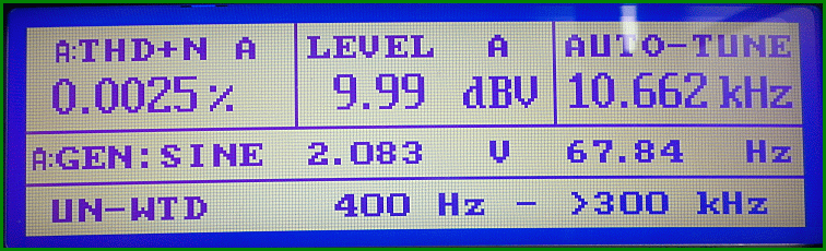

Ik heb ook even gespeeld met de LM318 oscilator en heb het onderstaande als metingen er uit gekregen.
Het viel mij op dat er vrij veel "prut" op je metingen zaten, misschien een commonmode geval, af anders veel "pickup" van je apparatuur daar.
Verder heb ik ook getest met een extra buffer in de loop, het wordt hier echt stabieler van en de vervorming gaat omlaag.
De plaatjes hier zijn met die extra buffer.
Hierdoor moest ik wel een kleine compensatie condensator plaatsen van 56pf.
Ik kon geen verschillen meten wat vervorming betreft door plaatsing van deze condensator.
Het plaatje op je website van de spectrum analyzer is me niet helemaal duidelijk,
Begrijp ik goed dat het eerste vervormingsprodct op -59dBm zit?
Is "0" dBm de bovenste lijn?
Dit is het schema dat ik gebuikte, geen potmeter maar 1% weerstanden, niet uitgezocht.
Ik heb metingen gedaan met 2x 10nF en 2x 1nF respectievelijk rond de 10Khz en de 100Khz.
Dit is de Analyser die de 10Khz vervorming meet.

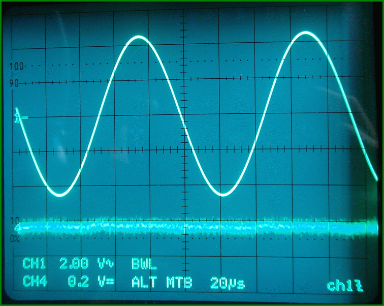

Dit is het scoop plaatje dat er bij hoort, je kan aan het residu zien dat de LM318 niet een "Low Noise" opamp is, maar de vervorming is mooi laag

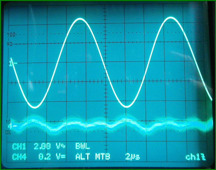

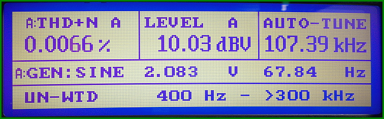

En dan nu de 100Khz, de vervorming zit nu aan bijna 0,007% en wat opvalt is dat bij dit uitgangs niveau de verschillen in de uitgangsspanning mooi klein blijven niet meer dan 0,1dB.
En als laatste de scoopfoto waarop je duidelijk kan zien dat de 2 en derde harmonische zichtbaar worden in het residu.
Met de LM318 alleen werkt het ook aardig maar met de buffer er tussen was ik echt verbaasd van de goede resultaten.

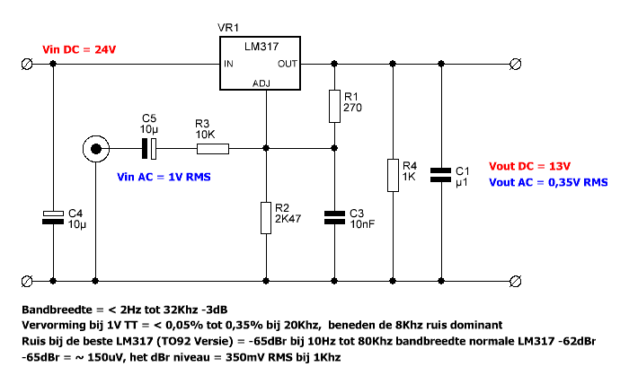

Naar aanleiding van een tip van Arco in een ander topic over audio met DC meesturen heb ik net in LT-spice een 7815 met 47 Ohm van gnd naar massa gesimuleerd. (simetrix kent geen 78XX of ik kan hem niet vinden)
Een AC 1Vtt signaal over die weerstand zorgt voor een mooi gemoduleerde voeding van 11-13V (ik weet niet hoe ik in windhoos-8 een screenshot moet maken maar jullie snappen het wel neem ik aan)
Waarschijnlijk gaat het met een LM317 nog mooier.
Dit lijkt me een goed idee omdat je zo de opamp in zijn natuurlijke habitat kunt observeren. De meeste zullen hun laatste dagen tenslotte slijten achter zo'n 78XX driepoot. Daarnaast is het ook ongelofelijk simpel en snel te maken. Dan kan als de rest werkt later altijd nog meer werk van de voeding worden gemaakt.
Ha die Fred,
Ik duuw vanavond even een LM317 op een breadboard en kijk hoe lineair het is en wat de bandbreedte is van de L317.
Het klinkt in ieder geval goed
Ik zal wat testjes laten zien wat ik gedaan heb.
Denk echter dat de bandbreedte een beetje beperkt is, we zullen zien.
Omdat de referentie van de LM317 gemoduleerd gaat worden kan deze niet ontkoppeld worden verwacht ik dus ook redelijk wat ruis...
Maar leuk genoeg om even te testen, de Farnell voeding zit weer dicht en kan weer verder met andere zaken.

De LM317 geeft als voordeel dat je ook makkelijk de spanning kan varieren. Dus twee in een. Maar probeer dan ook gelijk even de 7812 (hoewel ik me meen te herinneren dat de 317 ruisarmer is)
Wil het ook proberen maar ben nu met het laatste stuk van mijn meetzender bezig (een project wat al 2 jaar loopt en nu 99% klaar is) Alle modules zijn nu van 16 polige headers voorzien en doorvoer C's voor de voeding. Daarna moet ik alle verbindingskabels maken. Dan alle modules met de voeding (ringkern en 8 voedingrails) in een erg mooi maar compact kastje lepelen en dan zo dat ik er ook nog bij kan ivm afregelen. Daar ben ik al twee weken mee aan het vechten en als ik nu iets anders tussendoor doe weet ik dadelijk niet meer wat waaraan moet
Ha die Fred,
Ik heb er even aan de LM317 als modulator gemeten.
Zie het gebruikte schema...
Ik heb in verhouding kleine condensatoren aan de ADJ en de uitgang zitten.
Als ik deze groter maak gaat de ruis omlaag maar wordt het frequentie bereik natuurlijk een flink stuk kleiner.
Ik haal met de LM317 niet de specificaties zoals met mijn 2xNE5532 opamp voedings schakeling.
Deze is veel ruisarmer en ook een veel grote bandbreedte.
Ik heb als belasting hier een 1K weerstand, zodat ik ongeveer 12 a 13mA verbruik.
Bij andere belastingen zullen de componenten moeten worden aangepast.
Voor groter vermogens kan je b.v. nog een LM317 kunnen nemen, deze als stroombron naar massa,
zoals je wel eens ziet als het geheel als LS versterker wordt gebuikt.
Dit vind ik een beetje onzin daar een eindversterker IC'tje beter werkt.
Deze schakeling zal zeker wel wat toepassingen hebben, maar niet in mijn opamp tester, daar houd ik het bij de 2x NE5532
omdat de specificaties veel beter zijn voor het spannings bereik en de stroom die ik max. verbruik.
Deze LM317 Schakeling kan je ook zonder de condensatoren gebruiken.
Dan gaat de ruis flink omhoog 6dB minimaal, maar de bandbreedte gaat dan naar boven de 100Khz, en dat is mooi als je dit nodig hebt
Was een leuk experiment en ik hoop dat iemand er iets aan heeft!

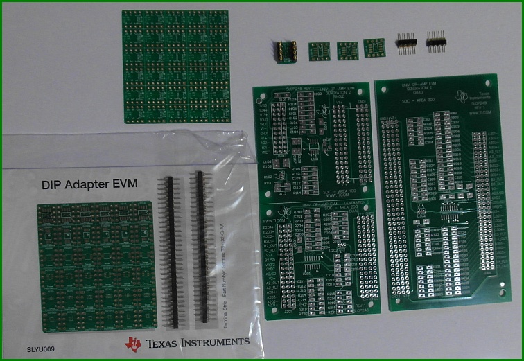

Eindelijk weer eens tijd gehad om verder te meten.
Ik heb bij Texas Instruments een Op Amp Evaluation Module (PDIP) besteld. Dat zijn leuke lege printjes waar je een single, dual en quad Op Amp schakeling kunt maken door de juiste componenten in de standaard opstelling te solderen of juist niet te solderen. Ik gebruikte de PDIP versie, maar er zijn nog andere versies.
Ik heb als test opstelling dit schema van blackdog gebruikt. De DUT Op Amp staat hierin al een 1000x inverterende versterker geschakeld, terwijl de input de output volgt (geïnverteerd).

Oja, je opmerkingen over de Ti printjes hebben geresulteerd in aanschaf bij TI van een heel setje verloopprintjes
voor diverse IC behuizingen en twee universele opamp boards.
Het mooie er van was dat TI een actie had omdat ze een jaar geleden National hadden ingelijft en je 25$ korting kreeg, printjes waren dus een kadootje

Welke heb EVMs heb jij gekocht. Ik zie op de foto iig een OPAMPEVM-SOIC en twee type verloop printjes.
Ik ben zelf niet zo handig met SMD en ben voor 2x OPAMPEVM-PDIP gegaan.
Het is wel jammer dat de header op de Single, Dual and Quad niet dezelfde pin volgorde hebben, want dan was de interconnectie nog veel makkelijker en zouden de bordjes kunnen klikken op een standaard 'voet' van de onderliggende voeding.
Wat ook jammer is van de PDIP versie is dat bijna alle componenten op 2/10 inch steek zitten, wat voor mijn 1% weerstanden het nodige buigwerk koste. Ook zijn de eilanden aan de soldeer zijde erg klein. Je kan op de PDIP versie ook SMD onderdelen gebruiken (buiten de voet voor de Op Amp natuurlijk).
Ook heb ik een extra jumper gemaakt die de GND naar de V- schakelt zodat ik ook single supply kan testen met behulp van de Vref.

Van het weekend ben ik eindelijk weer eens verder gegaan met de Op-Amp Parameter Tester. Blackdog had natuurlijk al in juli 2013 weer mooie schema's getoond. Nu vond ik het tijd worden om een deel op te bouwen, en dat is de voeding geworden.
Voor mensen die een symmetrische voeding al liever niet gebruiken, voor de tester is zelfs een drie dubbele uitvoering nodig!!
Eerst om mm-papier een opstelling gemaakt, zodat het compact blijft en netjes oogt. Op papier zijn fouten makkelijker te corrigeren dan op baantjes print.
Uiteindelijk gemonteerd ziet de het geheel er zo uit. Er is dus nog ruimte zat voor de andere delen.
Wonder boven wonder werkte hij in één keer (iets wat niet vaak voorkomt). De voeding spanning van 27V blijft echter steken op 26.2V.
De formule voor een LM317 is:
In het schema is R2=>R2=5K36 en R1=>R5=276, dus Vout=25.25V. Ik neem aan dat die 276Ω een typfout is, dus ik heb een 270Ω gebruikt, wat leidt tot een Vout=26,06 wat redelijk gelijk is aan de gemeten spanning. Ik kwam er later pas bij meten achter dat het nooit 27V kan worden, vandaar dat ik de schema waarden al had gemonteerd.
Meestal wordt bij een LM317 een R1 van 240Ω gebruikt om aan de minimale regelstroom te voldoen, maar in het schema zit er al een vaste extra belasting (zener + 7805) achter.
Ik hoor graag waarom Blackdog vaak de waarde 270Ω prefereert (in andere schema's van hem ben ik dat al vaker tegen gekomen). Verder zou ik willen weten of 26.2V voor de uitgang sectie voldoende is, of dat ik het nog wat moet opschroeven.

Wat de voeding betreft met de LM317 en LM337 betreft.
Typisch geval van Dyslectie, getallen en letters omdraaien, sorry...
Het moet een 267 Ohm weerstand zijn, dan heb je met 5K36 een iets te lage spanning.
Als je een 5k49 weerstand gebruikt krijg je een iets hogere spanning, zo rond de 27,3V.
Dit zijn allemaal ideale situaties, je zal rekening moeten houden met de variaties in de referentie spanning van je stabilisatoren en de nauwkeurigheid van je weerstanden.
Een paar tiende volt er naast is geen drama voor de uitsturing van de NE5532's.
Wil je toch rond de 27V komen zet dan een weerstand parallel aan R3 en R4 zodat je rond die waarde komt.
