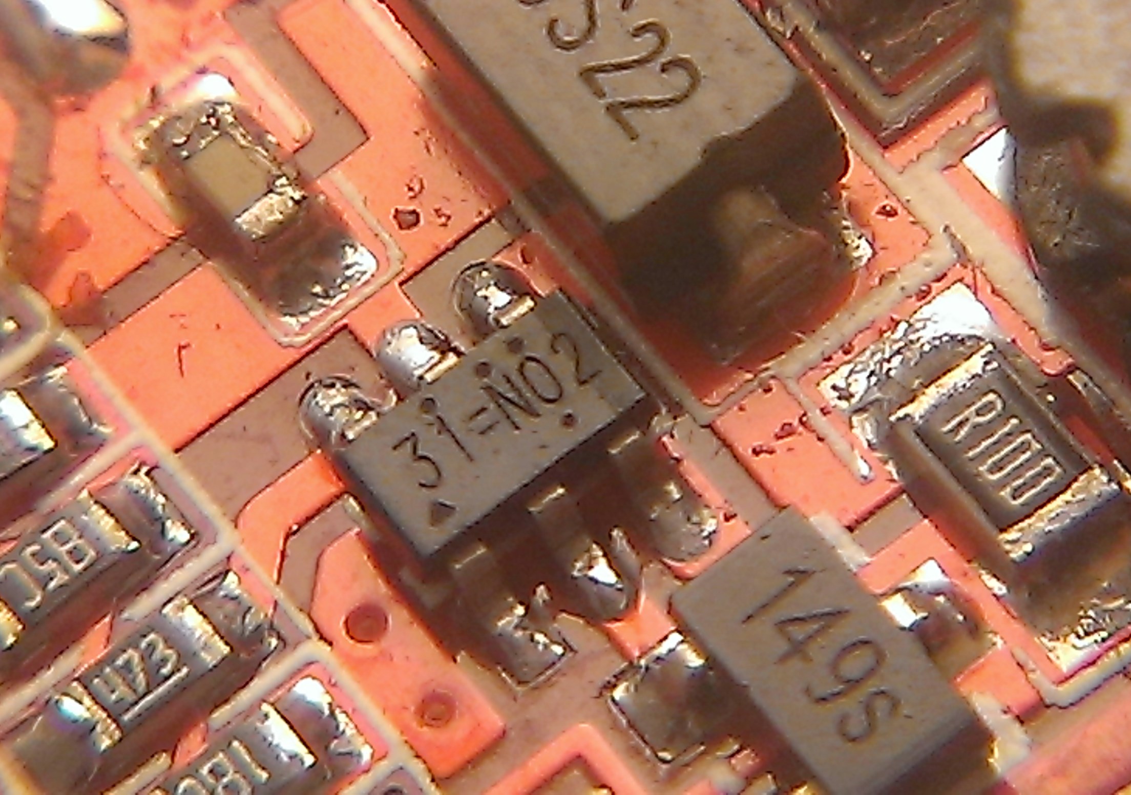

Wie weet wat dit ding is: "31=NO2"
Het is een IC uit een step-up printje. op de foto zie je de schakeltor, randje van de spoel en de adjust weerstanden.
SKU: Link
Package lijkt overeen te komen met een SOT23
Pinout:
1: hangt aan 5V out
2: stuurt tor aan
3: hangt aan GND
4: hangt aan 3v in
5: hangt aan 5V out
6: hangt aan weerstandsdeler tussen 5V out en GND
http://www.uploadarchief.net/files/download/resized/2014-07-12%2019.19.10_2.jpg
(klik)

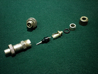

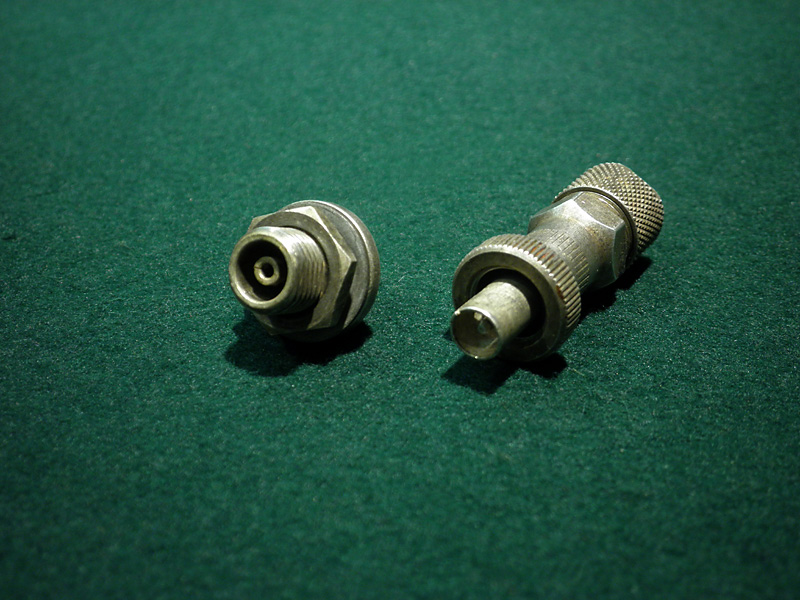

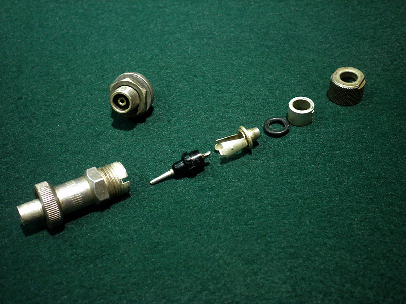

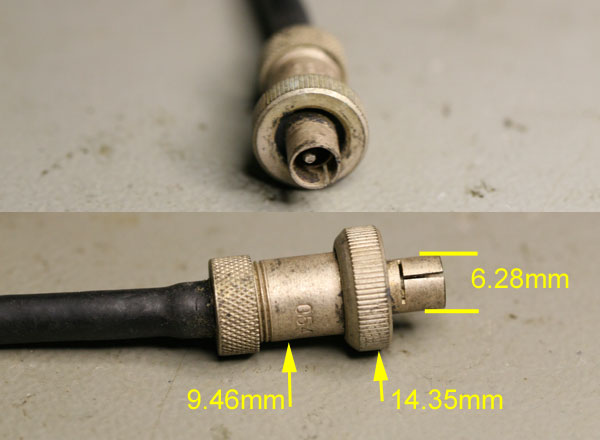

Wie weet wat voor een coaxplug dit is?
Impedantie?
http://www.uploadarchief.net/files/download/resized/onbebkende-coax-plug-1_p7111240.jpg klik
http://www.uploadarchief.net/files/download/resized/onbebkende-coax-plug-2_p7111240.jpg klik

Als de afmetingen overeenkomen met het exemplaar dat ik in de rommelbak heb liggen, is het een 50Ω connector.
Deze werd o.a. gebruikt op de portofoon PYE Bantam uit de jaren 60.
http://www.uploadarchief.net/files/download/plug_pye_bantam.jpg
Progger, Ik heb even zitten googlen, en enkele tientallen datasheets naar de pinout zitten kijken, maar ALLEMAAL hebben ze GND op pin 2.
OK. Om niet te liegen de "20 datasheets" even vol zitten maken en de laatste...
AP9266. Subtiele verschillen met jou tabelletje(*), maar veel overeenkomsten. Vrijwel alle andere sot23-6 boosters hebben volgens mij dezelfde pinout. Dus hoewel ik er van overtuigd ben dat dit "hem" niet is, geeft dit hopelijk een hint in welke richting je het moet zoeken.
(*) Mogelijk heb jij 4 en 5 omgedraaid bij het opschrijven. En de spoel meet als kortsluiting.
Ah, compleet obsoleet dus.

Ik bewaar zulke trofeeën uit een vorig leven wel, je weet nooit of je het niet 'ns een keer nodig hebt, of er een ander een plezier mee kan doen.
Daar heb ik al een keer profijt van gehad toen ik een twinax-plug nodig had. De moderne uitvoering heeft dunnere pennen dan de antieke. En die antieke had ik al een jaar of 40 in een bakje liggen.
Heb ik van ellende zelf moeten maken, voor de Telefunken ELK 639.
Op 13 juli 2014 11:52:19 schreef Jinny:
Bedoel je die Twinax of 'mijn' coax?
evdweele
De twinax-connector. Op de Telefunken ELK639 zitten 1 twinax-connector en een stuk of drie C-connectors.
Bestaat er overigens ergens op het www een lijst met afbeeldingen van "alle" HF-connectors? Met daarbij de benaming natuurlijk.
Ik heb me een keer wild gezocht naar de benaming van die C-connector.
En maar plaatjes kijken. Omdat de C-connector een reuzen uitvoering van de BNC is, was het verschil niet zo snel duidelijk met alleen een fotootje.
Hugo Welther
Die van mij staat er niet bij. Heeft die overigens een naam, of is het een 'special' van PYE??
Ik moet hier ergens nog een uitgebreide catalogus van Amphenol hebben. Daar staan er ook heel wat in.
[Bericht gewijzigd door Tidak Ada op 14 juli 2014 14:15:02 (36%)
evdweele
Bedankt Hugo. Dat overzicht is verre van compleet, maar alle beetjes helpen.
