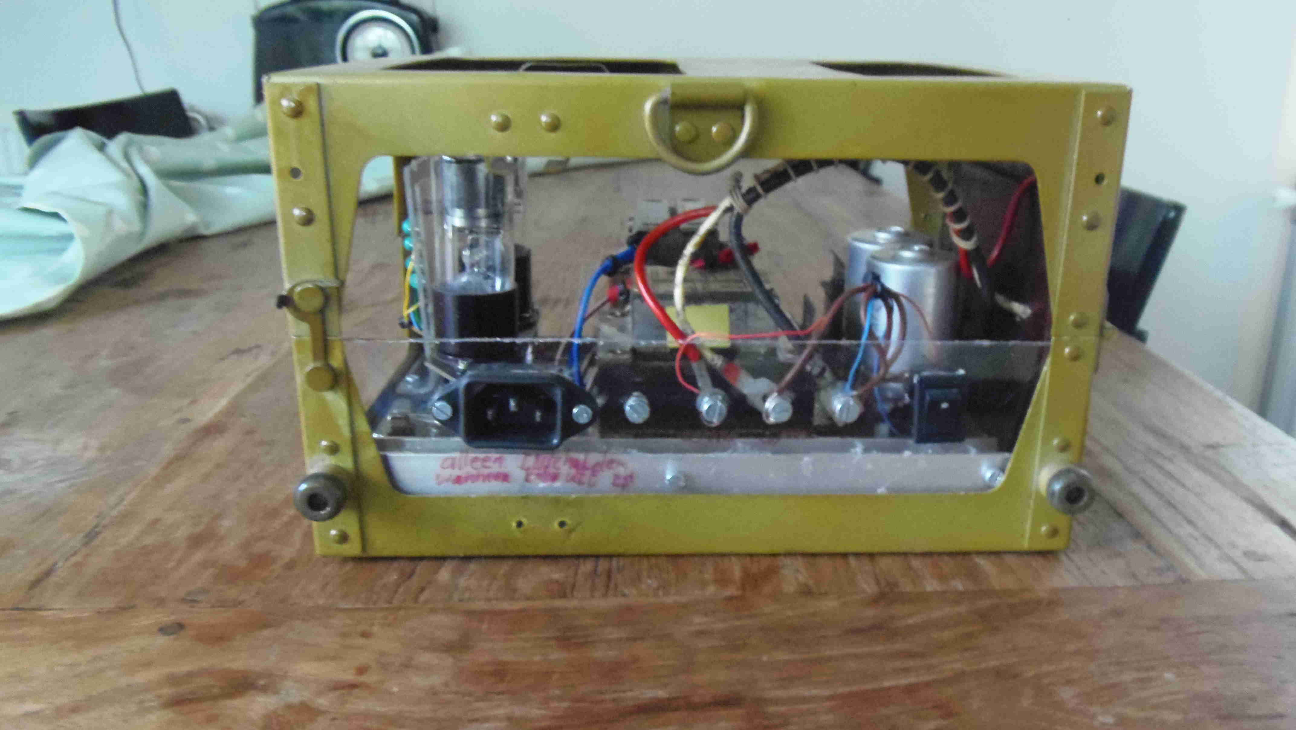

Ik heb een voeding gemaakt voor mijn BC221. Hiervoor heb ik een 100 volt stabilisatie buis gebruikt. De bedoeling was om in het rekje wat bij de BC221 zat een voeding te bouwen die een beetje in stijl is.
http://www.uploadarchief.net/files/download/bc221-1.jpeg
http://www.uploadarchief.net/files/download/bc221-2.jpeg

ha dat is gaaf
ik heb per toeval een bc221 staan met "orginele" ingebouwde voeding
O zou u daar een foto van kunnen uploaden? Daar ben ik wel nieuwsgierig naar.
