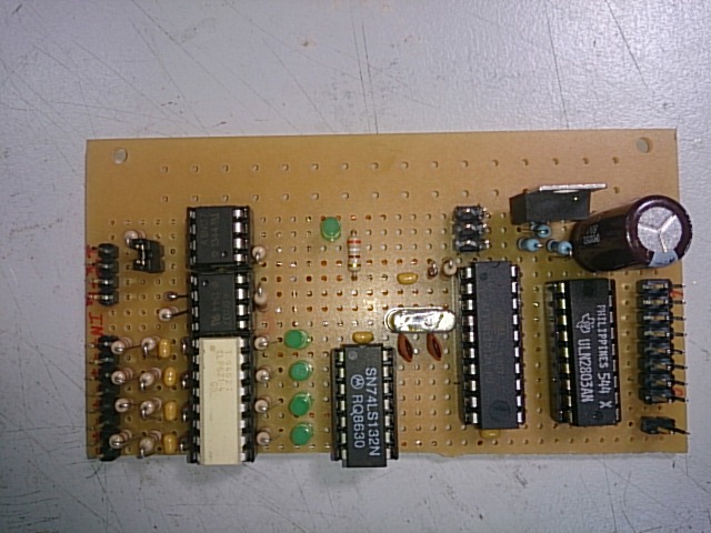

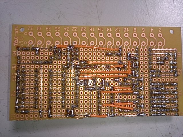

Een klein werk projectje
http://www.uploadarchief.net/files/download/resized/cor_dsc_0230.jpg
En de verplichte onderkant:
http://www.uploadarchief.net/files/download/resized/cor_dsc_0231.jpg
Wat is het? Voor een bepaald besturingssysteem waren er in- en uitgangen te weinig. Dit is een uitbreidingsprint. Vier optisch gescheiden ingangen met optocouplers en schmitt triggers en 8 uitgangen gestuurd met de ULN2803. Een microcontroller wordt gebruikt om via een serieële poort (19k2, 8-N-1) de ingangen uit te lezen of de uitgangen te setten/clearen/toggelen of in pulse mode te zetten.

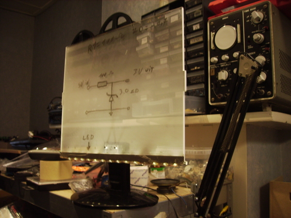

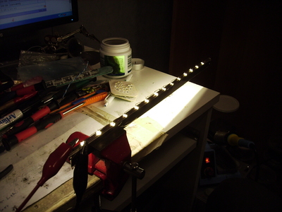

Had hier nog enkele kapotte schermen liggen en heb er een afgebroken om er een Whiteboard van te maken.
Ik wou niet met de interne ccfl buisjes gaan werken omdat de controller moeilijk zonder de moeder print werkt.
Dus heb ik de ccfl buisjes vervangen door power led's.
Ik had led's genoeg want ik had hier nog twee kapotte led lampen liggen.
ccfl buisjes uit de rail gehaald gaatjes geboord en led's er in
http://www.uploadarchief.net/files/download/led%20rail%201.jpg

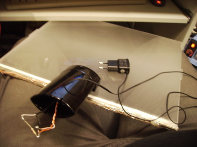

Aangezien ik de ccfl controller niet gebruik kon ik een simpel adaptortje nemen van 5v had nog een klein ladertje liggen van een samsung gsm.
Ik heb er wel een zener diode schakelingje tussen gestoken van 5v naar 3v.
http://www.uploadarchief.net/files/download/voet%202.jpg
Nu het resultaat een handig whiteboard om vlug iets uit te tekenen. ;)
http://www.uploadarchief.net/files/download/scherm%202%201%202.jpg

Prachtig, maar wat is het scherm nou? Een plaat kuntstof oid?
Plaat lijkt op de diffuserplaat uit een LCD paneel.
Zegt die AVR: Dat Pic je toch niet?!
Ja dat is indd de plaat die er voor zorgt dat het licht van de ccfl mooi over hans het scherm verspreid word.
Ik heb de pixel plaat er af gehaald en alle optische folie er uit dan de overgebleven verlichting plaat gewoon aan de voet gevezen.
En nu is het kapot scherm een Whiteboard :)
hebben jullie nog nooit een tft of lcd scherm uit elkaar gehaald? ;)
ik hou van toestellen ombouwen, hacken, en afbreken om met de componentjes ander toestellen te bouwen,ontwerpen, prototypes te maken
LetterHenk
Nee, maar misschien moet ik dat eens doen :)
Kan je dat ook eenvoudig weer wissen als je een whiteboard viltstift gebruikt, of blijven er toch sporen achter?
Ik dacht altijd dat dat ding geribbeld was.
Ja als je een stift gebruikt die speciaal voor whiteboard ontworpen is dan kun je het met een doekje mooi proper vegen.
Zonder moeite en geen sporen.
En er is indd een geribbelde zijde en daar mag je niet op schrijven.
Maar dat gebruik ik als de achterzijde.
want zelf met een whiteboard stift krijg je het er moeilijk weer af. Heb het al getest ;)
