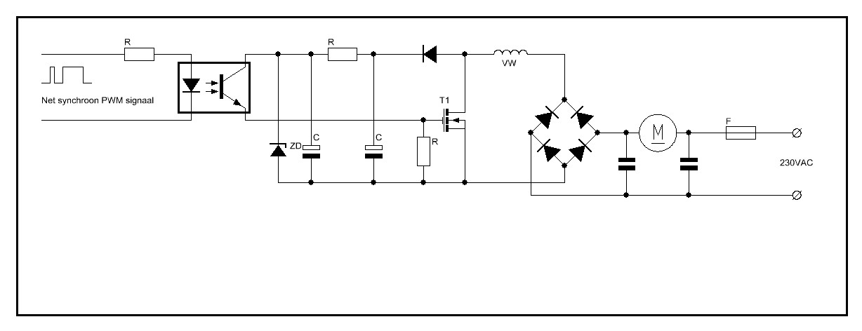

Over welke punten meet je nu?
Ik denk dat het voor capacitieve lasten handig is om te synchroniseren met de nuldoorgang, en daarmee een faseafsnijddimmer te maken. Maar voor een willekeurige (voeding van) een ledlamp ligt het natuurlijk maar net aan zijn opbouw of je hem kunt dimmen. Goed kans dat hij gewoon 100% aan blijft tot een bepaalde ondergrens, zeker als de lamp uitdrukkelijk niet geschikt is om te dimmen.
De metingen zijn over een lamp van 150W gedaan, dus gewoon op de aansluiting van de lamp.
ik heb er een motor van 600W opgehad zonder dat het gesinchroniseerd was met de nuldoorgang, en dat ging gewoon goed.
Ik ga het ook nog een keer testen met het sgnaal getriggert op de nuldoorgang, ben benieuwd of je daar nog verschil in ziet.
Zoals ik al zei, een ledlamp heb ik nog niet geprobeerd. Ik heb hier ook niet het goede type liggen.
Jochem
Ah, ik had de indruk dat je een (gehakte) sinus over de lamp zou hebben staan, maar nu ik je printje goed bekijk zie ik dat je de last ACHTER de brugcel hebt geplaatst.
Eigenlijk is het leuker om die juist vóór de brugcel (in serie) te plaatsen, dan behoud je bijna je oorspronkelijke netspanning (muv spanningsval diodes).
Op de aansluiting van de lamp verwacht ik een AC spanning (wisselend van polariteit). Ik zie een gelijkgerichte sinus die gechopt wordt. Dat is de spanning die ik over de mosfet verwacht met in het laatste plaatje de spanning als de boel op 0% (uit) staat.....
Dat had je ook op de scoop plaatjes kunnen zien natuurlijk, daar zie je duidelijk dat het gelijkgericht is.
Eigenlijk is het leuker om die juist vóór de brugcel (in serie) te plaatsen,...........
Ja dat had ook gekund.
Sorry. Ik heb daar kennelijk overheengelezen toen ik laatst dat schema zag. (Ik kan hem nu niet meer vinden). Ik had gedacht dat de belasting buiten de brugcel zou zitten, en dan kennelijk zonder te kijken aangenomen dat dit zo is.

Op 14 oktober 2014 20:00:57 schreef Lambiek:
Juist vanwege die scoopplaatjes die anders waren dan ik verwachtte, vroeg ik waar je over had gemeten. En kennelijk had rew dezelfde gedachtengang als ik: wij namen (onterecht) aan dat dat over de mosfet was.
Ik zit al een tijdje te denken om een FET gebaseerde dimmer te maken, omdat ik nu al meer dan eens tegen een situatie aan ben gelopen waar in de praktijk alleen zo'n (dure) dimmer bruikbaar is, met name waar het gaat om switched-mode halogeen voedingen. En dan wilde ik de belasting juist voor de brugcel aansluiten, en de gelijkspanningskant van die brugcel "kortsluiten" met de mosfet. En dan met zero-cross detecite, en het liefst het ding op de een of andere manier intelligent krijgen zodat hij zelf beslist of de belasting het liefste aan- of afgesneden wordt.
Op 14 oktober 2014 20:07:31 schreef rew:
Sorry. Ik heb daar kennelijk overheengelezen....
Ik had het eigenlijk tegen Jochem, maar jij had er nog een post tussen.
Nee het wordt eerst gelijkgericht, en dan wordt er in gehakt.
Voor motorregelingen wordt het wel gedaan, dan zit de motor in het 230VAC gedeelte, en het veld wordt dan achter de brugcel aangesloten (waar nu de lamp dus zit).
Kan kan het voorbeeld ook niet zo snel vinden, ik moet het wel ergens hebben.
EDIT:
Op 14 oktober 2014 20:18:41 schreef Jochem:
Ik zit al een tijdje te denken om een FET gebaseerde dimmer te maken,...... En dan wilde ik de belasting juist voor de brugcel aansluiten, en de gelijkspanningskant van die brugcel "kortsluiten" met de mosfet.
Dat kan wel maar dan ontkom je er niet aan om nuldetectie toe te passen. Ik zou zeggen probeer het.

Op 14 oktober 2014 20:30:46 schreef Lambiek:
Die snap ik niet, dat zou toch ook prima zonder nuldoorgangsdetectie kunnen (als je last zich daarvoor leent)?
Ik bedoel dus zo:
.-----o---------.
| | - - |N-MOS .-----.
| | ^ ^ | | G |
230VAC | | | | +-||----|_-_-_|
/ \ '-------)-----o ->|| | |
( ~ ) .-------o | +-|| '-----'
\_/ | | | | sturing gate
'--( X )---' '-----o---------'
'-'lamp
Ga ik binnenkort ook zeker doen, maar die factor tijd he...
Ik denk dat je met de timing niet goed uitkomt zonder nul detectie, maar hang me er niet aan op.
Je kan mamelijk ook de draairichting van een motor regelen op deze manier. Als je pwm signaal 50% is staat de motor stil, wordt het pwm signaal groter of kleiner dan kan je de draairichting en het toerental regelen. Uiteraard wel met nuldetectie.
Maar we horen wel als je er aan begint.
Jochem
Ik had net een schema'tje erbij ge-edit.
Voor lasten die zich niks aantrekken van het choppen van de AC-spanning is bovenstaand schema volgens mij prima zonder nuldoorgangsdetectie toe te passen. In dat opzicht wijkt het niet af van jouw schema denk ik.
Hoop inderdaad eerdaags eens tijd te maken. Er ligt hier al een poos een kapotte FET-dimmer (potmeter mechanisch stuk) die ik als testsubject wil misbruiken...
henri62
Een inductieve (asynchrooon) motor kun je niet regelen door deze achter de brug te zetten. En zit namelijk effectief een DC component in.
De stator gaat dan in verzadiging en de inductiviteit gaat terug naar zo ongeveer nul. Dan is het boem, einde schakeling omdat de stroom door het dak heen gaat.
Idem als je er een (conventionele) halogeentrafo achter zet.
Oplossing zoals al gezegd: Voor de brug zetten. Zorg er wel voor dat het "hakken" (zoals hier gezegd is) gemiddeld op 0V uit komt anders heb je alsnog een (zelfde) probleem.
