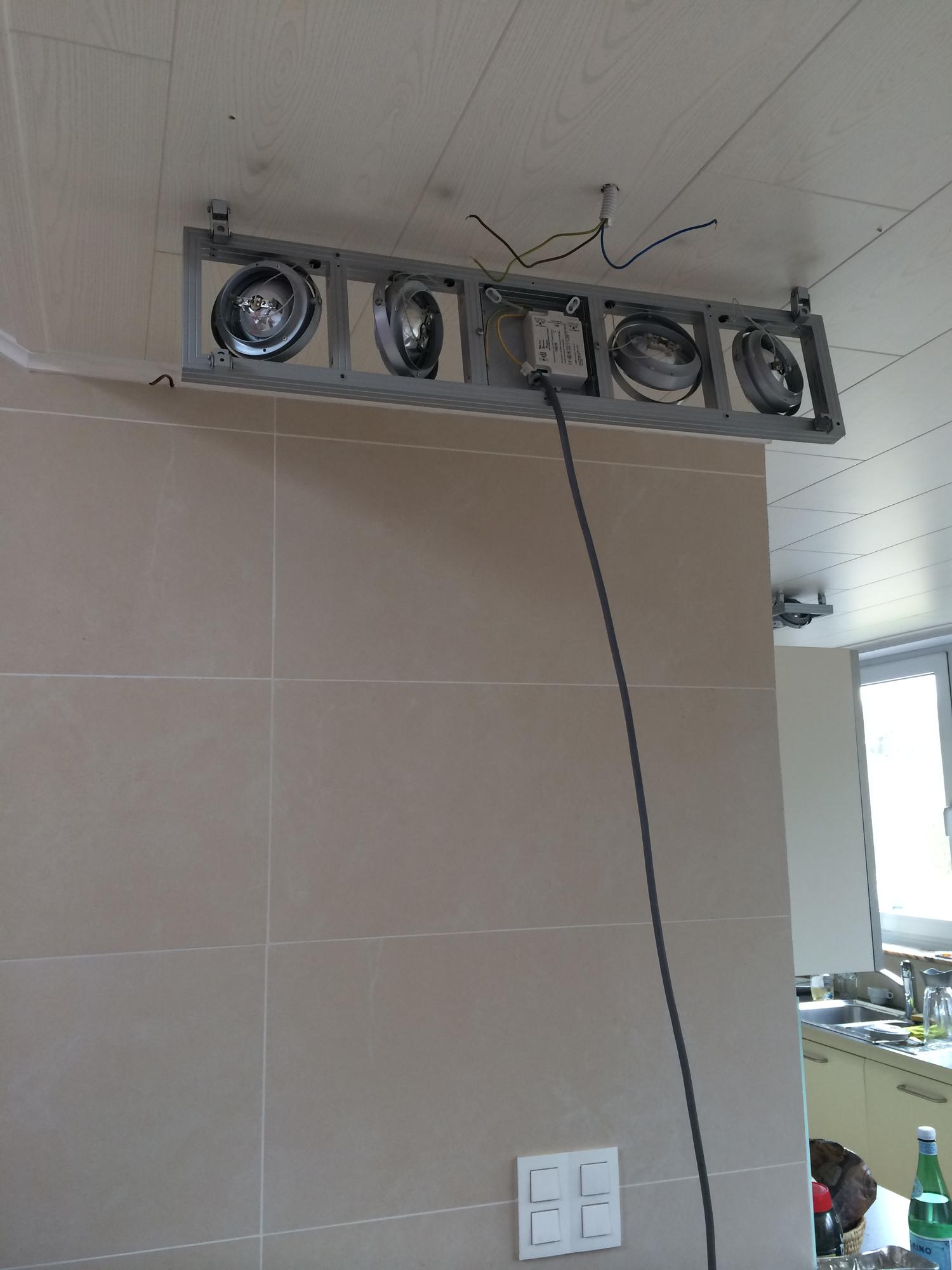

Elektronische transformator : "Elektronischer high tech transformator TS210" van HEP (zie foto)
lampen : Osram Halospot 48832 ES FL / 35 Watt / 12 Volt / 24° / Fitting : G53 / IRC technology / lamp is dimbaar. Vier stuks per armatuur.
Armatuur : SLV aixlight kardaframe (zie foto)

Enkele foto's van de setup. Gezoem is al redelijk luid, en wordt nog luider wanneer gedimd wordt. k heb er een filmpje van, maar dat kan ik wellicht niet opladen hier (te groot).
Volgende stap is wellicht het openmaken van de transformator, en zien waar het geluid vandaan komt. De constructeur van de transformator heeft niet de moeite genomen om op mijn mail te antwoorden.

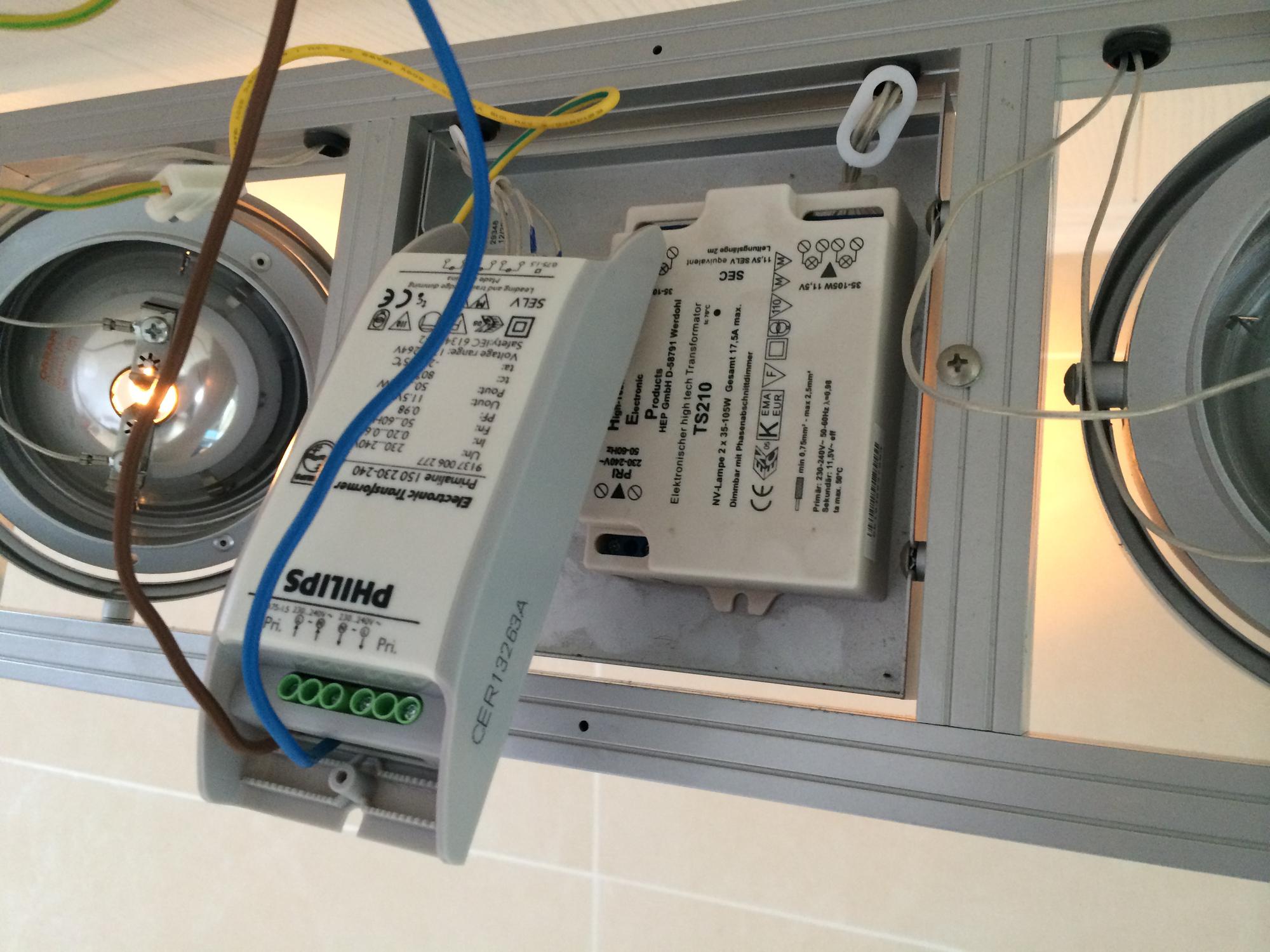

De TS210 op je foto heeft zo te zien geen aansluiting voor aarde. In de pdf file (Q1/2014) staat bij "Wiring Diagram, Anschaltbild" wel aarde (PE) aangegeven. Misschien is er intussen iets veranderd/verbeterd aan de transformator.

1. Transfo (HEP TS210) is gewoon op de plaat gekleeft met tweezijdige (stevige) plakband
2. Alle 6 kardaframes zoemen (nog erger dan een bijenkorf). Mijn bureau is op 4 meter van een kardaframe, en ik hoor vrij luid gezoem/gebrom
3. Het geluid blijft ook wanneer de transfo TS210 losgemaakt is. Het komt echt uit het doosje.
4. Het zou wel kunnen dat de transfo verbeterd is. Een vriend van mij heeft dezelfde kardaframes en die zoemen niet ... .

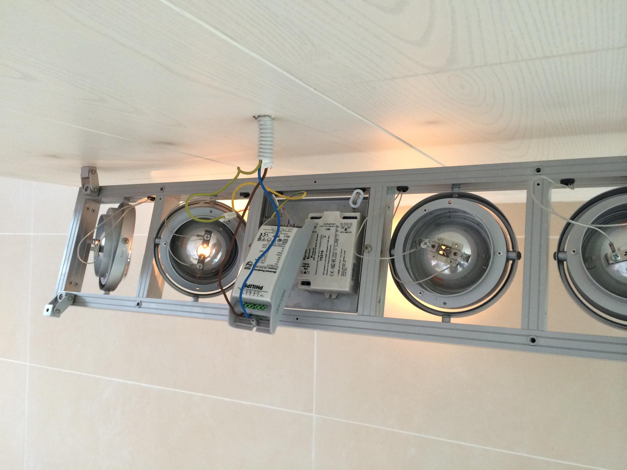

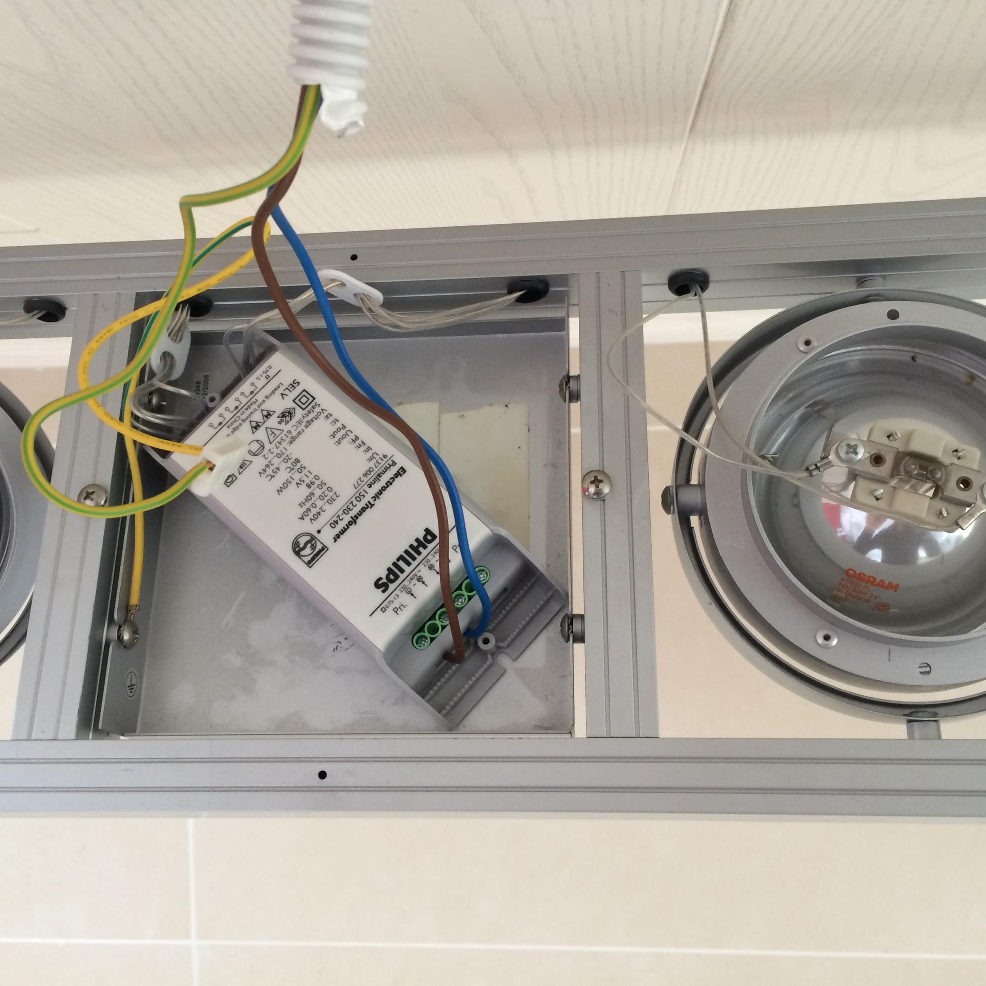

Inmiddels, een andere transfo besteld : Philips Electronic Halogen Transformer Primaline 150 230-240, en de TS210 er uit gehaald en vervangen door Philips. Resultaat : gezoem veeeeel minder, wel nog zeer licht, maar je moet bijna met je oor aan de transfo hangen. Zie foto.
Zou me ongeveer 20 EUR x 6 = 120 EUR kosten om dit euvel definitief uit de wereld te helpen. Wat ik ook ga doen.
Ik moet er wel een stukje plastic uitknippen, want is vrij grote transfo, past er net in.
