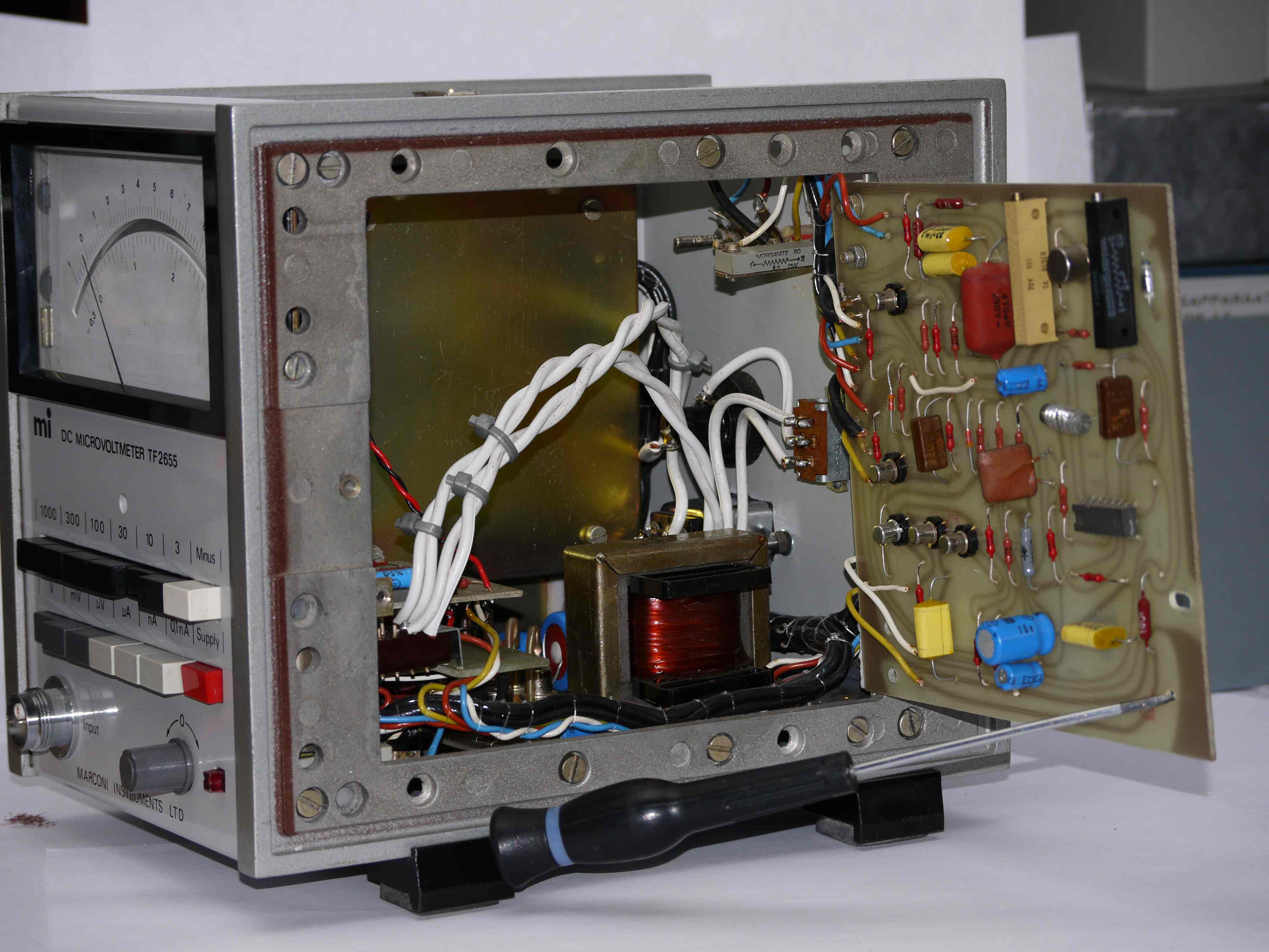

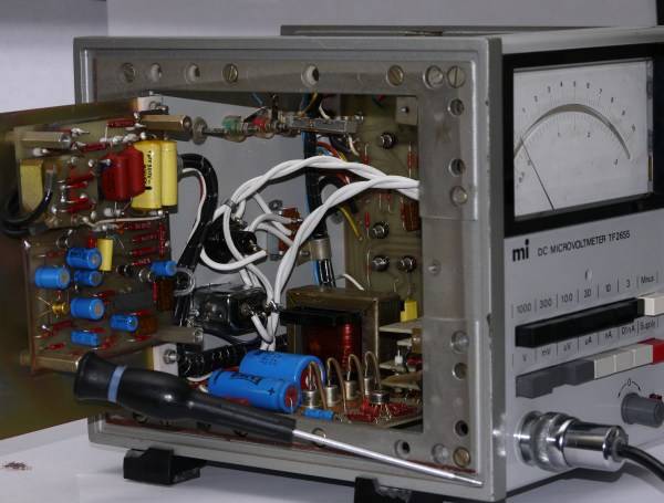

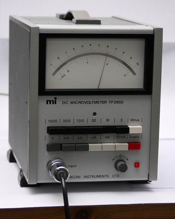

Hierbij niet mijn mooiste meetapparatuur, maar contrast moet er zijn :)
Een Marconi TF2655 microvoltmeter, uit ca. 1976.
(Deze identiek aan een 'Meratronik V623', waarvoor schema's zijn te vinden.)
http://www.uploadarchief.net/files/download/tf2655%203d%20view%20600px.jpg
Waarom is dit niet mijn mooiste? Nou, vergeleken met bijvoorbeeld een HP, is de bouwkwaliteit wat amateuristischer.
Op het oog mindere componenten, kabels aan de pcb's gesoldeerd, transistorpootjes alle kanten op gebogen etc.
http://www.uploadarchief.net/files/download/tf2655%20rechts%20open%20600px.jpg
De netbekabeling was met extreem ielige draadjes uitgevoerd, daar zit nu tweelingsnoer met dikkere isolatie in...

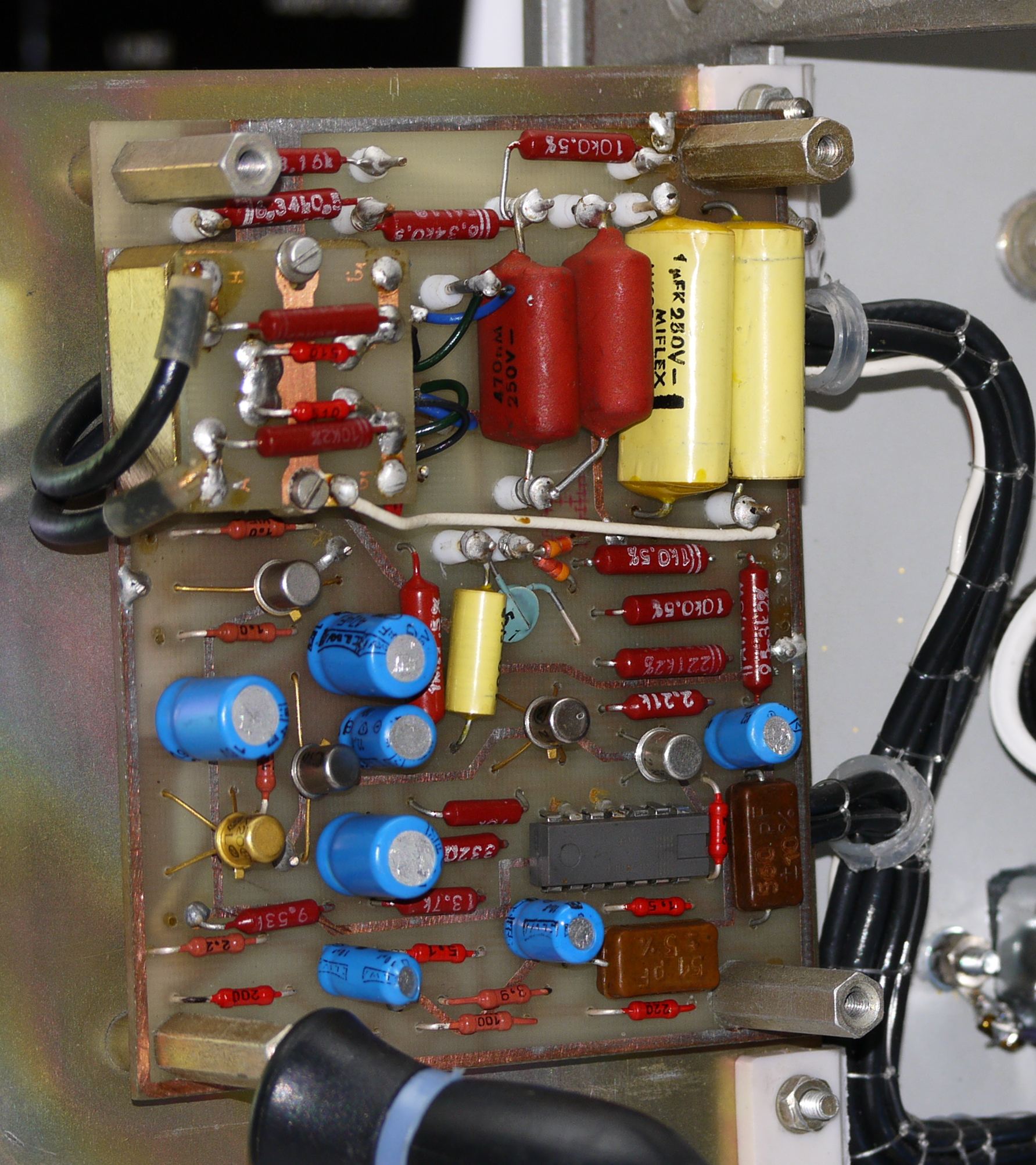

Om tot losses µVs te meten, werkt hij met het chopper-principe. Hier links zit de chopper:
http://www.uploadarchief.net/files/download/tf2655%20links%20600px.jpg
Hier een closeup van de chopper:
http://www.uploadarchief.net/files/download/tf2655%20chopper%20600px.jpg
In het blokje links zitten twee mosfets verantwoordelijk voor het choppen. Merk ook op dat sommige onderdelen op standoffs zitten, waarschijnlijk vanwege isolatieweerstand.
Dat ic is een 709 opamp (net zo als de andere paar opamps).

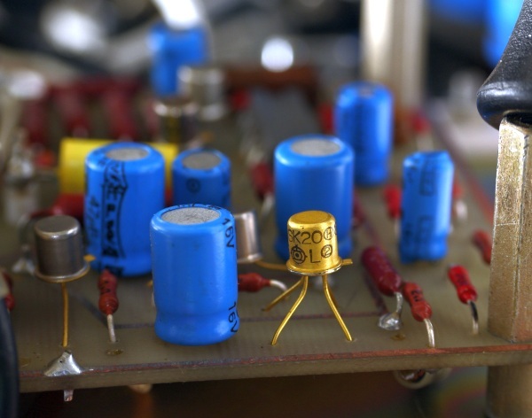

Dit vond ik ook wel grappig, een goedkleurig torretje: http://www.uploadarchief.net/files/download/tor%20goudkleur%20600px.jpg
Doet het vast goed in 'audiofiele' schakelingen :P.

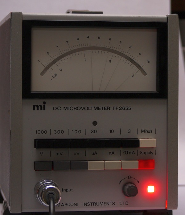

En tenslotte een voorschotje voor over 365 dagen:
Deze meter kan ook AC meten. De naald splitst zich dan om minimum, maximum, rms en gemiddelde aan te geven:
http://www.uploadarchief.net/files/download/multihand%20600px.jpg
Hij werkt nog op elke schaal, alhoewel een enkeling er een procentje naast kan staan.

En ook de tor aansluitdraden netjes verguld zo te zien. En mooie mica condensators (die platte modellen)! Het blokje met de mosfets kan ik zo gauw niet vinden.

Links bovenaan, waar die twee dikke zwarte draden aan gesoldeerd zijn. Is eigenlijk eenprintje met een blokje er onder...
Owja nou zie ik het, waar A H bij staat op de print!

Die vergulde tor is ook een FET, in gedachten (niet gecontroleerd) zou het een Hitachi 3SK20 kunnen zijn.
Dat kan hij maar 1 dag per jaar....
Dit soort apparaten is nog steeds bruikbaar. Ik heb nog steeds 4 analoge meters die ik regelmatig gebruik en waarvoor ik geen digitale varianten heb.
Zo heb ik een Philips die vanaf een paar pA en uV DC kan meten. Ze zijn wel niet zo accuraat (in %) als een 6,5 of meer DMM die door de vele digits mogelijk nog net pA resolutie heeft. Maar bij 3pA of 3uV volle schaal is de mogelijke fout in pA of nV van de analoge meters veel kleiner. Mijn Fluke 845 heeft zelfs een 1uV range. Daar heb je met een (heel) scherp oog 1nV resolutie. Mijn Philips heeft 3uV maar de meter is veel groter en gedetailleerder dan de Fluke waardoor hij toch vergelijkbaar is (ik heb het even maar niet over de voodoo technieken die nodig zijn om bij die spanningen iets zinvols te meten ;-) )
Ik heb ook nog een analoge HP3400 voor AC vanwege de 10MHz bandbreedte en een HP megohm source meter die Petaohm haalt maar ook als pA meter is te ebruiken.
Klopt!
