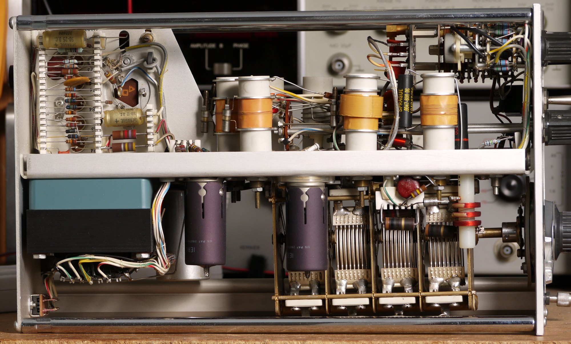

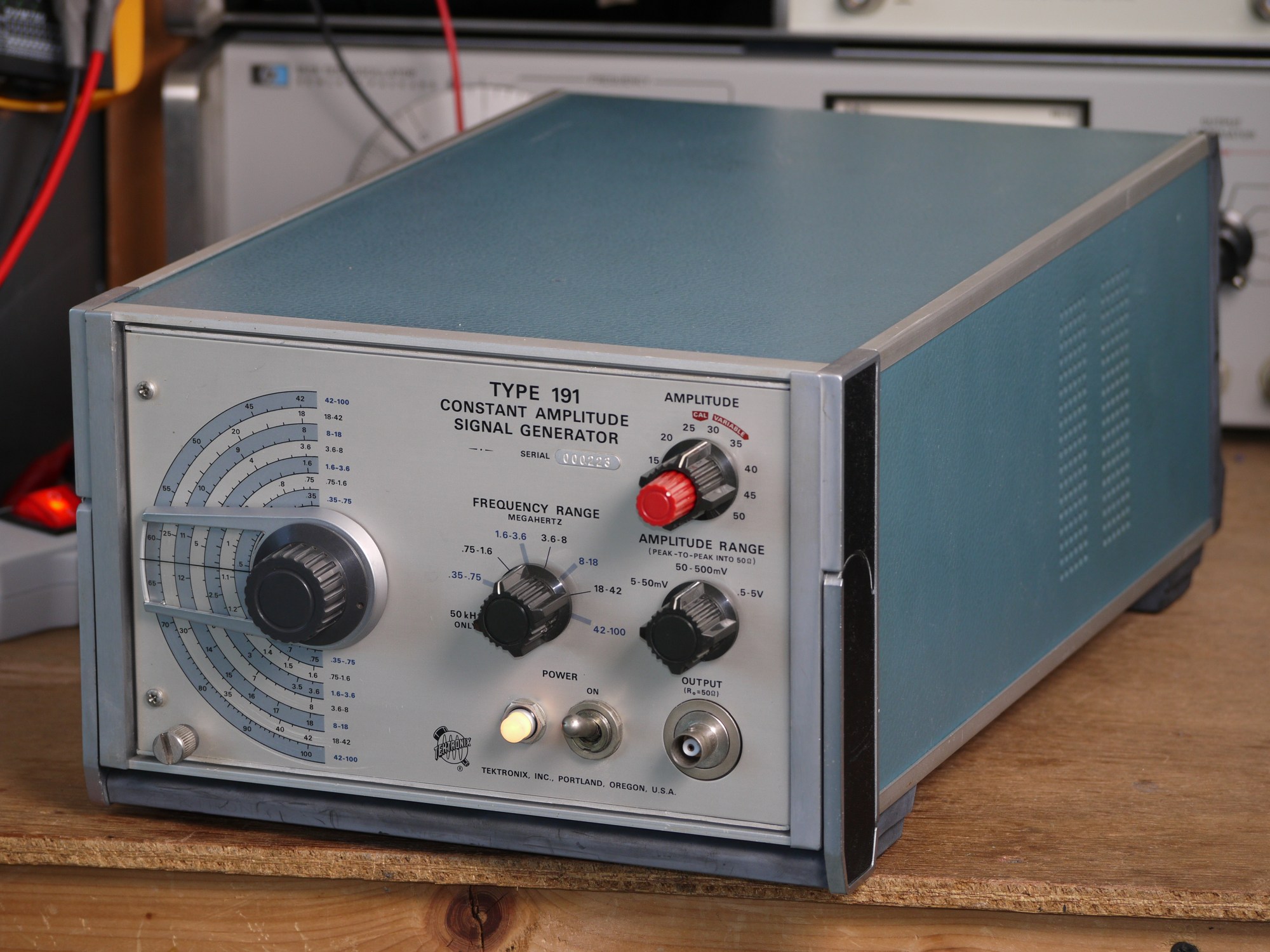

Hier nog een stuk antiek: een Tektronix type 191 sinusgenerator. Nog een paar jaar, en hij (zij?) wordt 50!
http://www.uploadarchief.net/files/download/fullkleinst.jpg
Van binnen:
http://www.uploadarchief.net/files/download/topviewkleinst.jpg

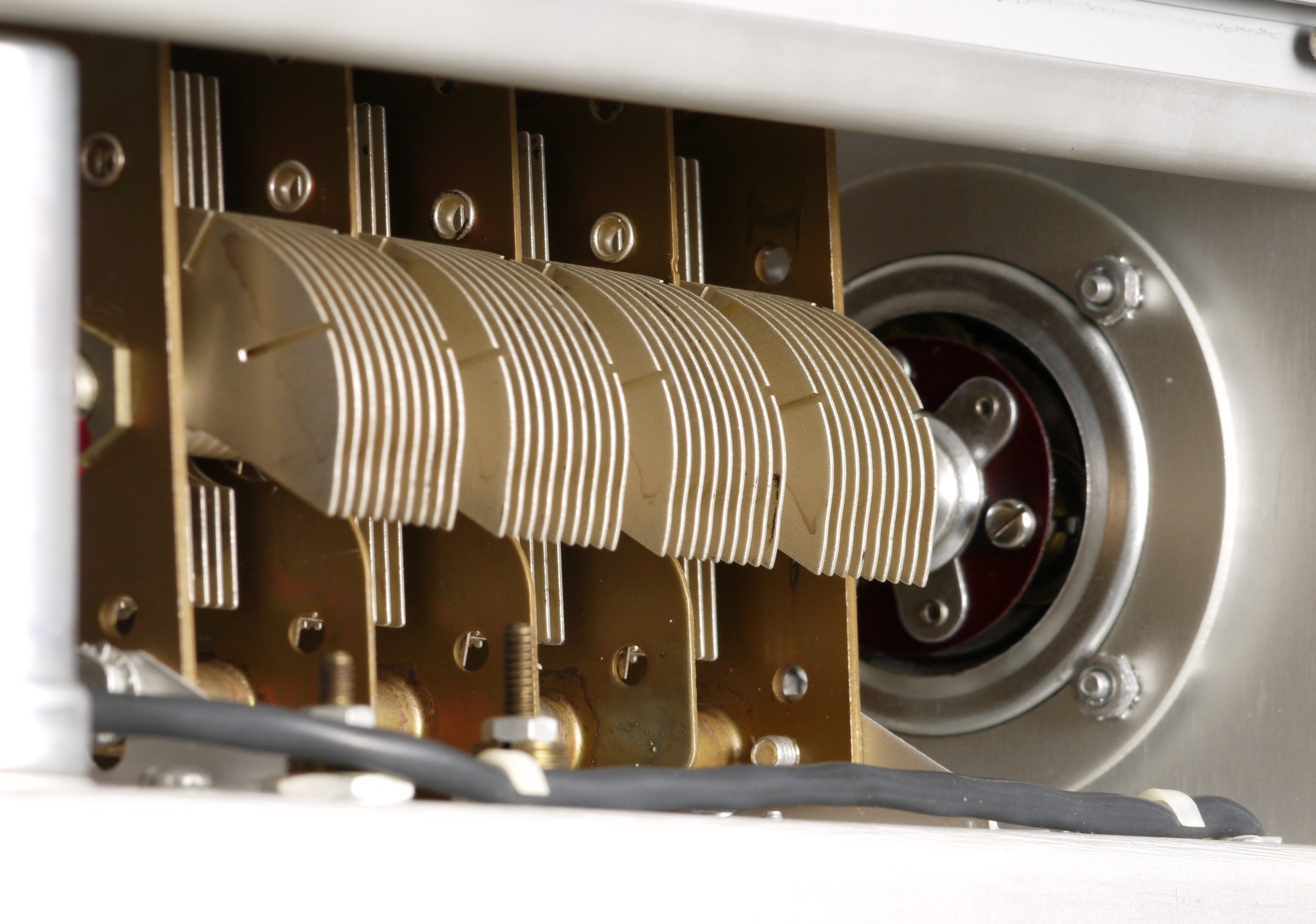

Bereik: 350 kHz tot 100 MHz. Om dit te verstellen zit er een grote varco in (drie van de secties staan parallel):
http://www.uploadarchief.net/files/download/varcokleinst.jpg

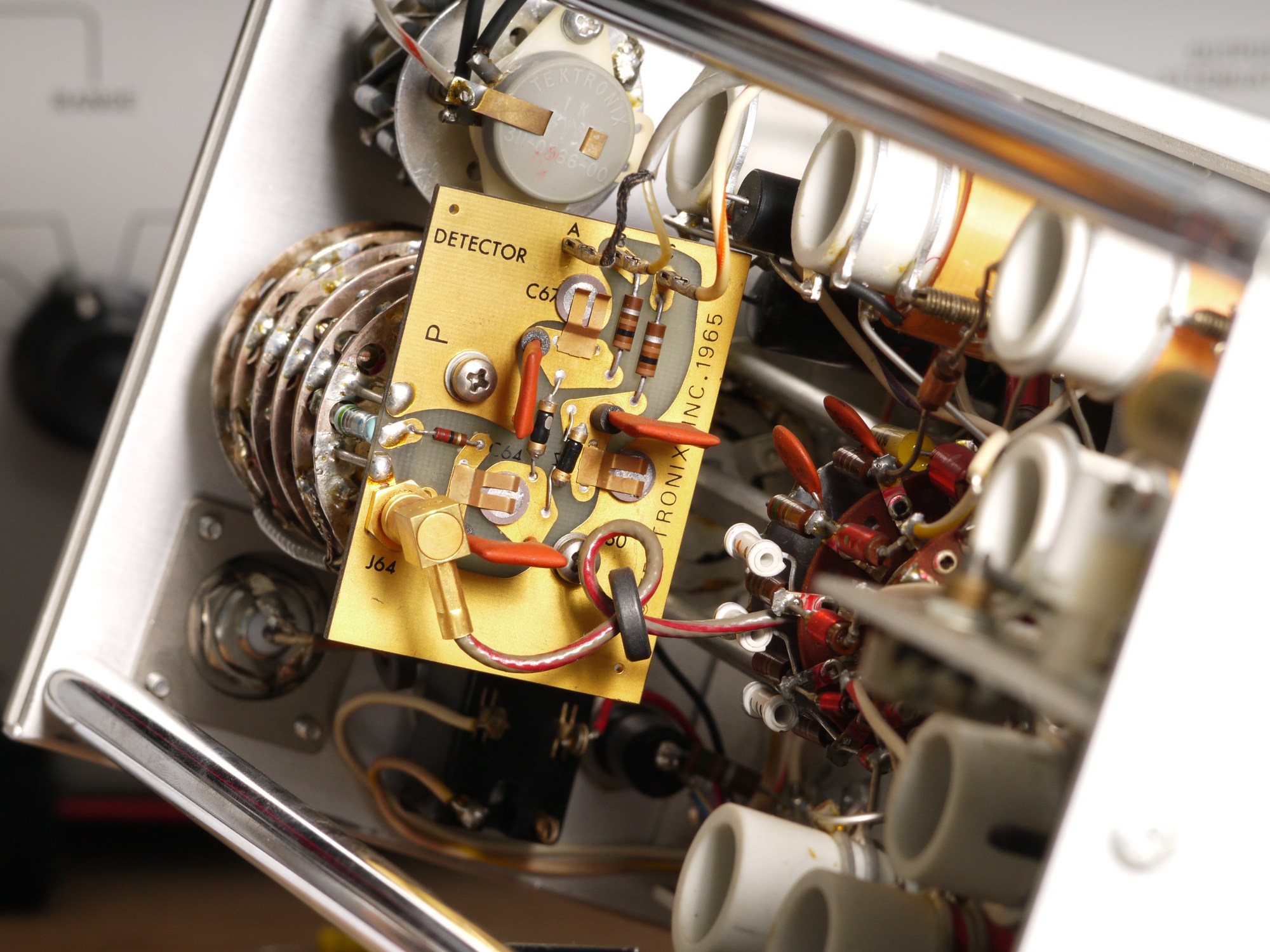

Er zit een regellus in om de amplitude constant te houden. Hier in het midden van het printje zitten twee GaAs diodes voor de piek-detectie:
http://www.uploadarchief.net/files/download/detectorkleinst.jpg

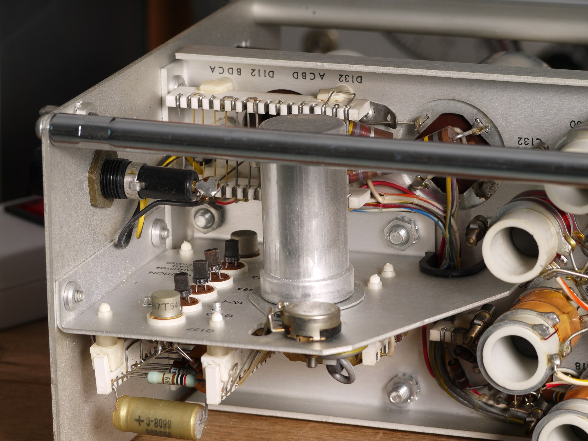

Hij is royaal voorzien van transistors, hier zie je ze alle zes:
http://www.uploadarchief.net/files/download/torrenkleinst.jpg

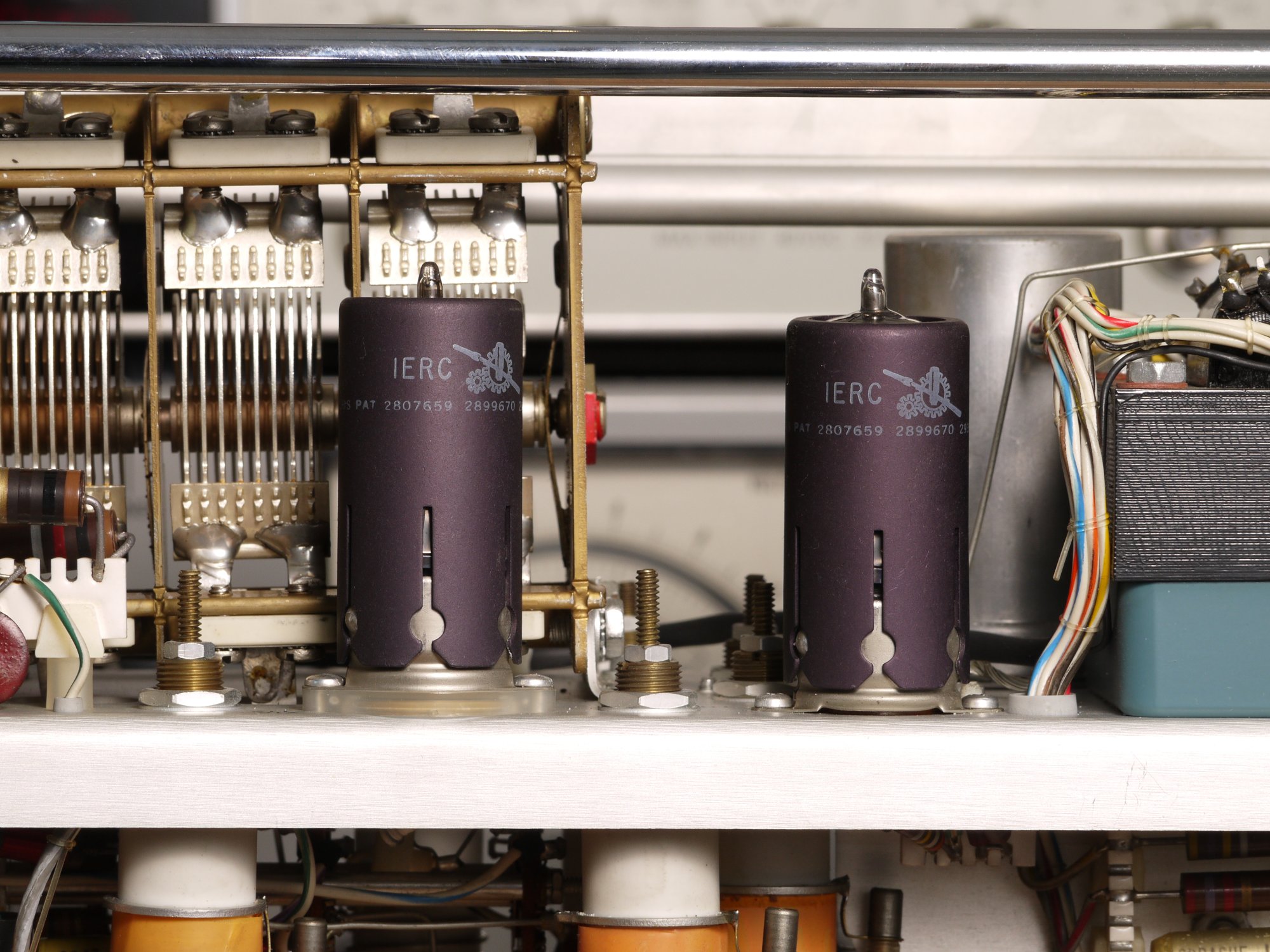

Om het feest compleet te maken zitten er ook nog twee buizen in, type 7119
http://www.uploadarchief.net/files/download/buizenkleinst.jpg
