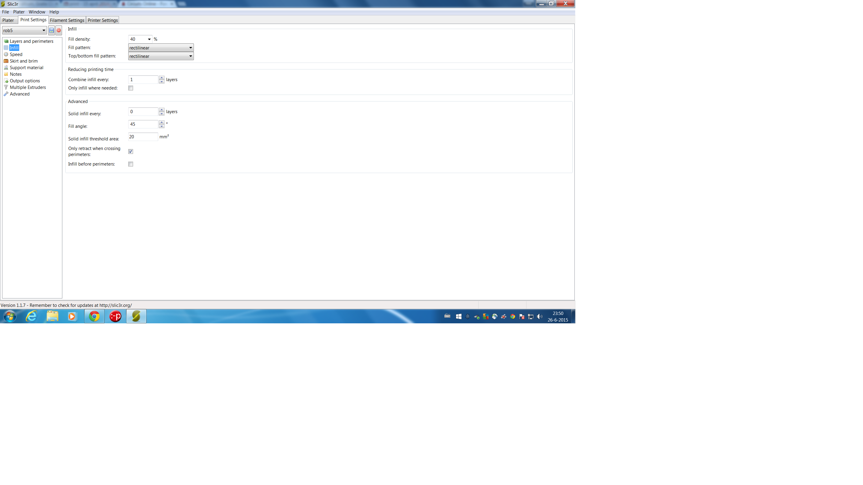

Leermomentje van vandaag: Cura doet bij 24% infill of lager een hokjespatroon, en vanaf 25% en hoger een lijntjespatroon. Dat lijntjespatroon is een stuk slapper, want de lagen hechten alleen op elkaar waar de lijntjes kruisen. En wat blijkt: In cura kun je niet instellen welk infill patroon je wilt...
Voor "moet er mooi uit zien" dingen is dat slappe lijntjespatroon prima, maar voor dingen die een beetje stevig moeten zijn in de richting waarin je lagen van elkaar trekt is het beroerd. (Sowiso moet je eigenlijk niet willen dat je prints in die richting stevig zijn, maargoed...)

hier onder mijn infill:
