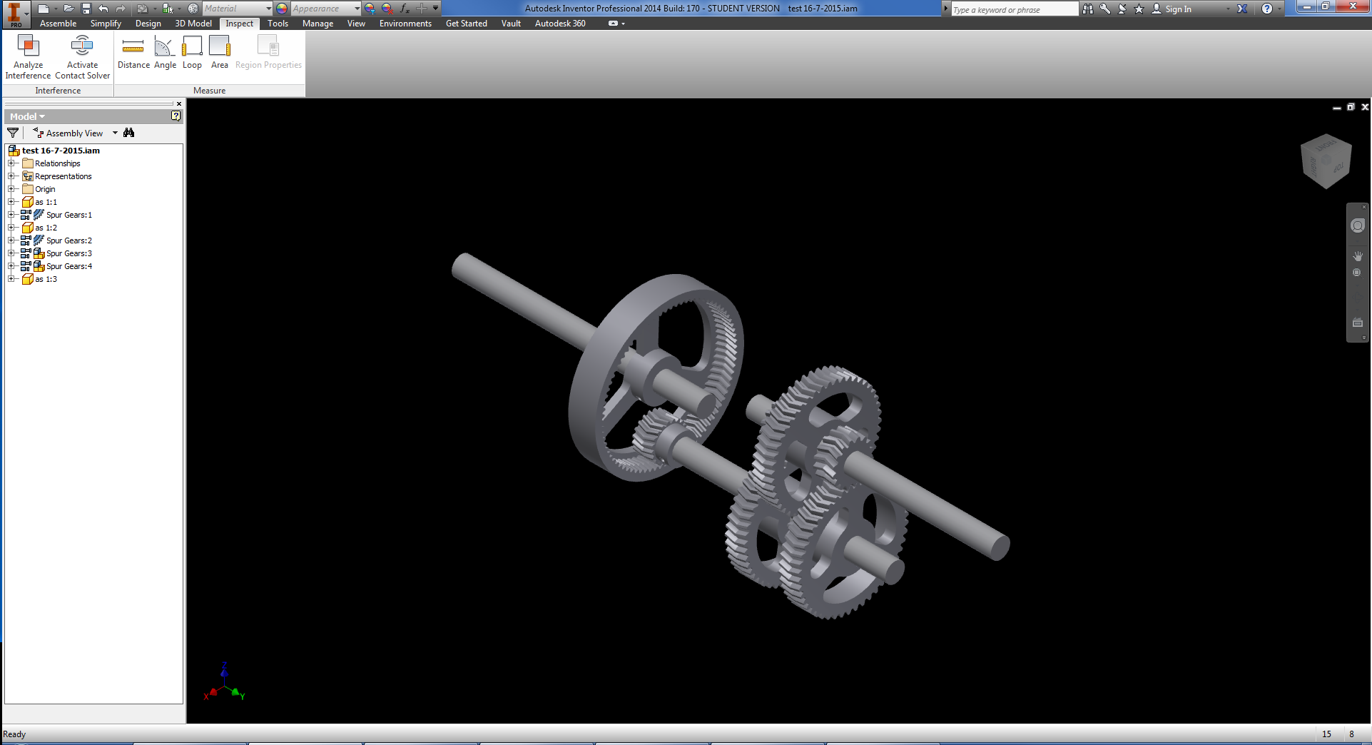

Ik heb mijn printer nog niet zo lang maar ben nu bezig met een tandwielkast (zie bijlage). Hierin kruipen de nodige uren aan ontwerpen en de tandwielen print ik op ongeveer 20min voor de kleintjes en 60min voor de grote.

misschien moet ik maar eens rondzien naar iets met veel tandwielen en de nodige technische complexiteit, maarja, als ik naar m'n analoge klokken kijk (die toch wel wat tandwielen enzo bevatten), dan merk ik toch dat die ontwerpen ook vrij snel klaar waren :-)
