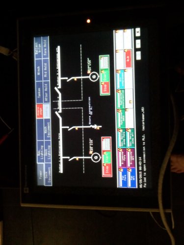

Reparatie Schneider Electric/Telemecanique magelis XBTG6330
de buisjes zijn aan 1 kant goed zwart. kun je op de print de draden van de buis niet omruilen? werkt met korte gare tl's ook vaker. draai de buis om en ze werken nog met wat hulp bij het starten..

zou toch moeten werken.... Maar helaas... NIETS!
En nee de lampen doen het PRIMA op de nog steeds geleende tester....
Moet ik ergens iets resetten denk ik..

ik zie hier niet echt wat bijzonders...

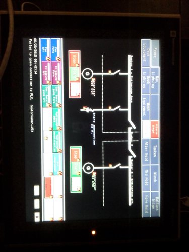

scherm met BL 1 op de tester
scherm met BL 2 op de tester.

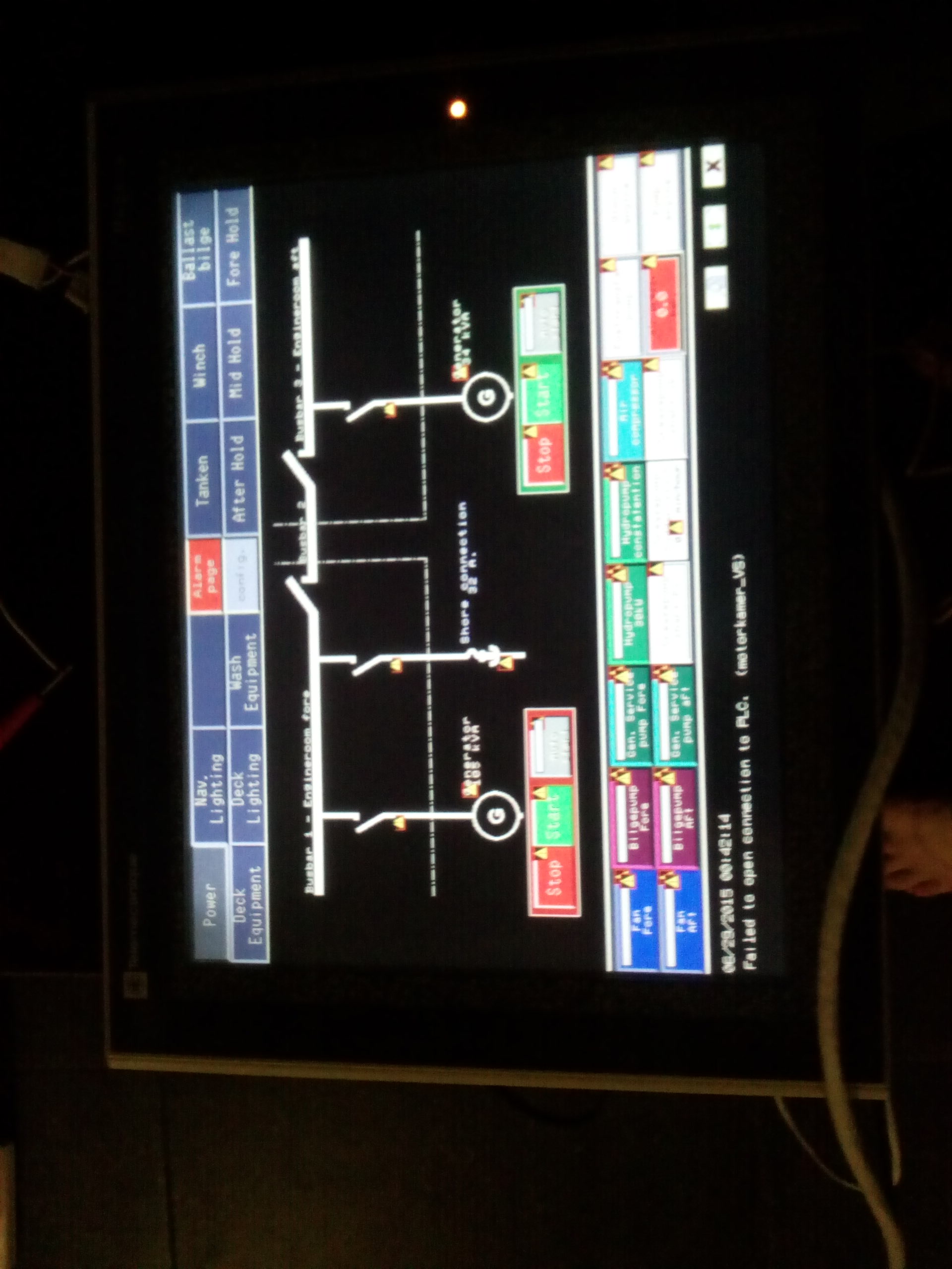

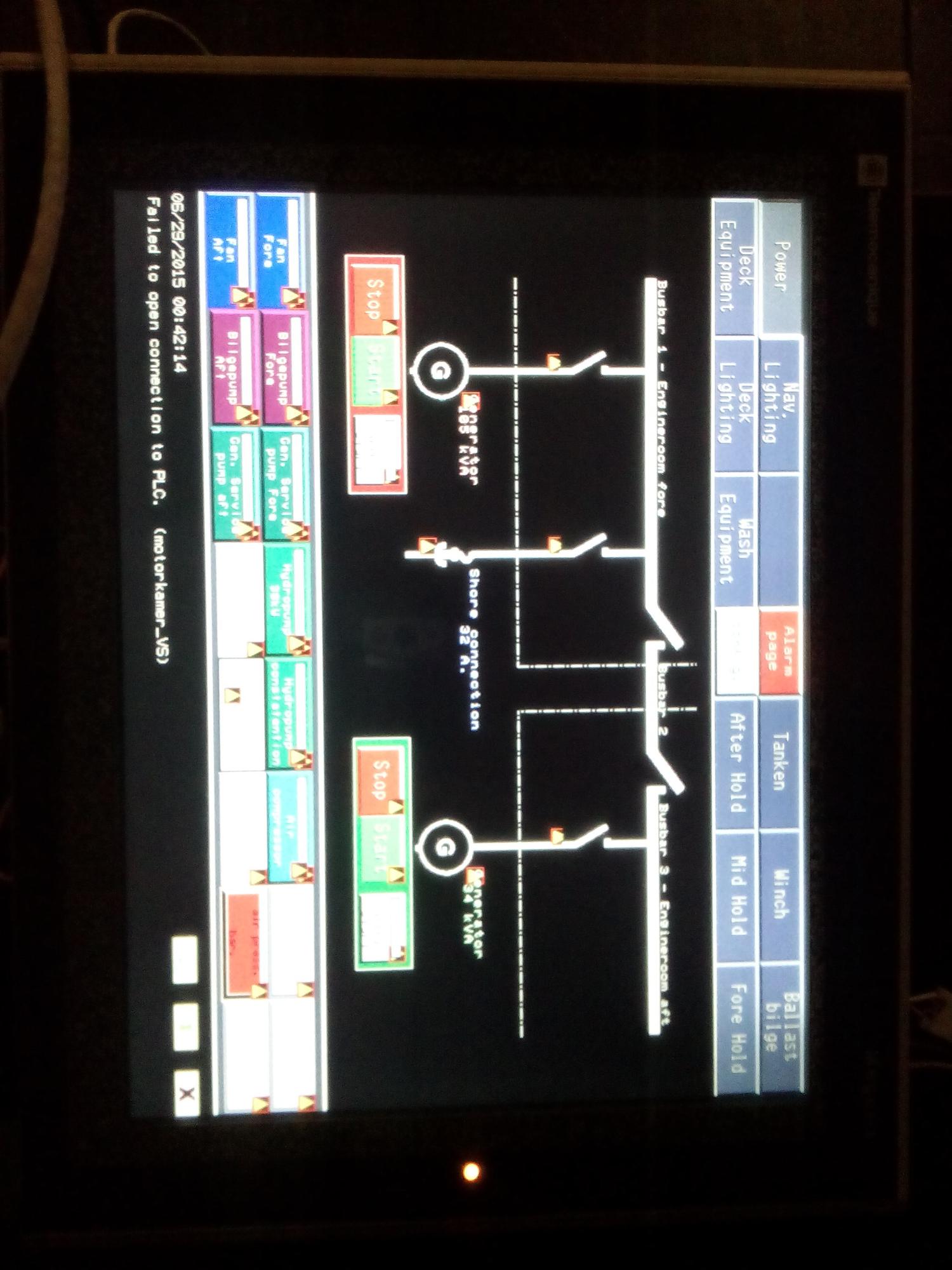

ben je sprakeloos van de verbeterde foto's nu maarten?
de CCFL? slijten dus, dat wist ik niet, deze geven een pak meer licht...
CCFL's gaan achteruit ja. In kleur EN in opbrengst.
