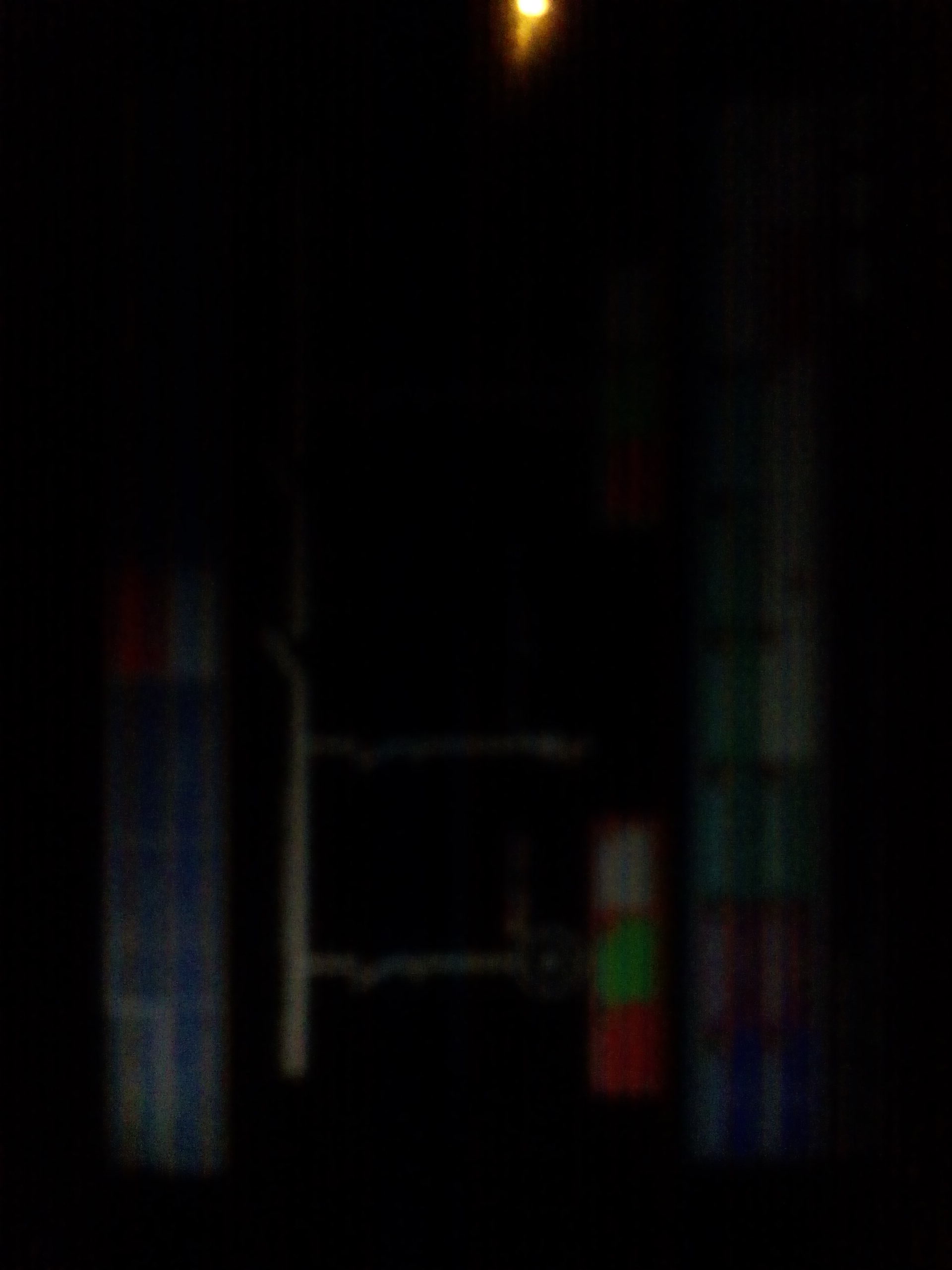

Ik heb een HMI liggen (telemecanique magelis ) voor herstelling.
bij power wordt de LED voorop even groen, piept 2x en led gaat naar oranje.
Volgens bronnen via internet is de backlight kapot.
Kan wel kloppen krijg niets op display.
Inverter is los te koop, dus kan ik bestellen, maar vanuit USA.
Dus voor ik die vervang wil ik zeker weten dat niet 1 van de lampjes kapot is waardoor ik ofwel de nieuwe inverter sloop
ofwel geheel voor niets iets vervangen heb.
dus de vraag is simpel: hoe controleer ik een CCFL lamp?
En de secundaire vraag is: kent iemand toevallig deze fout en kloppen de bronnen op internet?

neem eerste de ene eens los, dan de andere en test. veel kan er aan een ccfl niet stuk, goasontlading zonder gloeidraad, een inverter "opblazen" lijkt me niet zo'n probleem.
meet je wel een wisselhoogspanning op de uitgang ?
bestel ergens in china een goedkoop invertertje voor ccfl en test daarmee ?

dus de CCFL kan kapot, maar eigenlijk puur mechanisch.
hier zitten er 2 in. Dus beide defect zou vreemd zijn. de truc met de probe gaf eigenlijk geen resultaat (lijn bleef heel erg vlak)
nieuwe inverter bestellen en klaar hoop ik.
(tnx voor de tip met de probe fred, ik kende hem niet)

losse inverter nemen, bv uit een oude laptop eentje slopen. daar zo een lamp met 2 losse snoertjes op aansluiten.
de enige kapotte CCFL's die ik al ben tegengekomen, zijn gebarsten lampen (inverter gaat uit als die een defecte lamp ziet (geen stroom die loopt)).
bij mijn scherm met 4CCFL's was er eentje kapot. heb er toen een losse CCFL lamp bij aangesloten en die gewoon in de behuizing gehangen. heb ik nu altijd zo een witte schijn op de muur achter het scherm :-)
die dingen zijn idd niet moeilijk te herstellen.
lage voedingsspanning erin, oscillatortje, kleine tranfo die naar hoogspanning brengt, condensator aan de uitgang. meestal de transfo naar de haaien als er kortsluiting aan de lamp is gekomen

nou so far so good....
ik kan met een geleende CCFL tester de BL dus aankrijgen. Kan dan iig kijken of er iets op het scherm komt.
MAC adress heb ik niet, wel een serienummer, maar daar hebben we niets aan.

Alles wijst dus nog steeds naar die backlight.
maar CCFLS branden beide. en de inverter is gewisseld..
OKEE
BL met de tester aan en er is vaag een beeld te zien. DING DOET HET DUS!!
Probleem is alleen die BL...
heb nog even terug de andere inverter erin gestoken (denk misschien ben ik zo stom om de oude terug te zetten) maar zelfde resultaat.
Nou denk ik even verder. KAN het zijn dat een CCFL slijt en dat de inverter ziet dat hij niet goed meer is???
Dus ja, de CCFL's doen het op de tester, maar op de inverter niet. De inverter is gewisseld voor een andere. voedingen op de inverter LIJKEN goed, maar krijg hier GEEN documentatie van vooralsnog (heb dit opgevraagd, maar is lastig. TDK is echter van goede wil :))
Maar wellicht moet ik die CCFL pijpjes gewoon vervangen... echter voor 300 euro per stuk ben ik wel graag zeker... (prijs gevonden via google)
vraag nu: kunnen die pijpjes wel branden en toch defect zijn? Zoals op de foto te zien, het licht van 1 pijpje is (iig met de tester) erg zwakjes. 2 pijpjes maken het natuurlijk wel beter, maar deze foto is met telefoon op nachtstand in het donker... dus op de foto is het weliswaar vager, maar zeker niet minder helder als met het blote oog.

Wat zijn de afmetingen van de buisjes (lengte en doorsnede)? Het lijkt me dat die wel goedkoper te vinden zijn.
Als de buisjes slijten stijgt de brandspanning, dus het kan goed dat ze op de originele inverter niet meer aan willen. Vaak zijn ze dan als je ze wel aan het branden krijgt een beetje rossig (te lage lampstroom), maar dat is misschien geen wet van Meden en Perzen.
het buisje zal als het op is aan het einde zwarte ringen hebben. idd geld ook met die ccfl dingen die geen 2 gloeidraden hebben toch dat ze daar opraken. vooral het opstarten kost kruim net als bij andere fluor buizen. als het scherm dus na 10 minuten in stby valt en je een knop of het scherm moet aanraken om het in leven terug te krijgen, start het vaak terug op.
er zitten ook aard/massa kabels rond de metalen rand van het scherm? dat scheelt met ontsteken van de ccfl..
