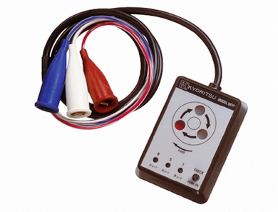

Bij het in bedrijfstellen van een nieuw trafo/distributiestation, moet de inbedrijfsteller zich ervan overtuigen dat op de verdeelinrichting in het station het draaiveld juist is, en, als er een doorkoppeling met een ander station mogelijk is, de fasen op de juiste rails zitten. Dat laatste laten we even buiten beschouwing, om het draaiveld te bepalen, zijn er draaiveldmeters. De meest simpele is deze:
Z'n electronische opvolger is deze:
Beiden hebben een nadeel: je moet 3 draden aansluiten, je komt dus een handje tekort. De industrie heeft daar een antwoord op gevonden: Met een daartoe geschikt meetinstrument meet je één fase tegen nul, daarna meet je de volgende fase tegen nul. Het instrument "onthoud" de waarde van de eerste meting, en vergelijkt dit met de tweede meting. Zo ziet het instrument het draaiveld.
Mijn waarnemingen zijn, dat de oudere laagspanningspecialisten het apparaat met de drie draden verkiezen boven de tweepolige tester.
Dat is merkwaardig, want bij parallellen in de middenspanning, wat door hetzelfde personeel word gedaan, word een enkelpolige tester gebruikt, die volgens hetzelfde principe als de tweepolige laagspanningtester werkt.
om de fase volgorde te meten wordt op t werk ook nog een ouderwetse draaiveld meter gebruikt. een bbc model met 3 meetsnoeren, dat werkt nog steeds prima..

[...]Beiden hebben een nadeel: je moet 3 draden aansluiten, je komt dus een handje tekort. De industrie heeft daar een antwoord op gevonden: Met een daartoe geschikt meetinstrument meet je één fase tegen nul, daarna meet je de volgende fase tegen nul. Het instrument "onthoud" de waarde van de eerste meting, en vergelijkt dit met de tweede meting. Zo ziet het instrument het draaiveld.
Meten t.o.v. de nul, vaak is er geen nul draad in een driefasen net. Hoe kan het tweedraadstoestel onthouden wat de vorige fase was? Ten opzichte van de nul zie je telkens maar één wisselspanning zonder enige referentie. Er valt daarom door het apparaat niets te onthouden.
Ik kan me wel een ingewikkelde electronische schakeling bedenken, waarin een kristal oscillator die op de netfrequentie loopt en gesynchroniseerd wordt, om vervolgens enige tijd een "startpunt" vasthoudt. Dat lijkt me een zeer omslachtige en ook vrij onbetrouwbare methode, omdat in dat geval ergens wat omgeschakeld moet worden in de tester. Eerst referentie bepalen op een fase, daarna de tweede meting op een andere fase.

Die duspol achtige meters bepalen het draaiveld doordat deze toch tegen de nul meten, dit doordat er een koppeling is met aarde net als bij een spanningszoekertje.
Bij de dingen die wij hebben moet je een vinger op een metalen plaatje houden om het draaiveld te kunnen meten.
Edit iets te laat.
Inderdaad zo'n molentje is het beste is tenslotte ook een driefasemotor dus werkt altijd goed.
